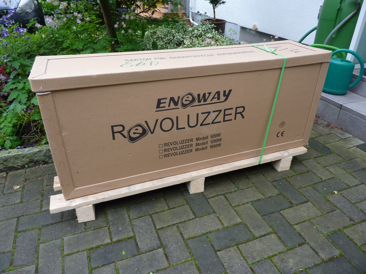

Wer einen Revo 3.0 bestellt, sollte sich auf einen großen Versandkarton einstellen, in dem der Roller geliefert wird. Der Karton kommt auf einer Wegwerfpalette. Sie sollte ebenso wie der Karton aufbewahrt werden, für den Fall, dass der Roller einmal zwecks Reklamation/Reparatur an den Verkäufer zurück geschickt werden muss. Es gilt daher, für beide Teile einen ausreichend großen und trockenen Lagerplatz zu finden.
Die Maße des Kartons (ohne Palette):
L 138 x B 33,5 x H 56 cm
Die Palette hat folgende Maße:
L 140 x B 41 x H 12 cm
Gesamtgewicht der Sendung 50kg (inkl.des mitbestellten Zubehörs, welches im Hauptkarton lag).
Die Fotos zeigen meinen Revo und einige seiner Bestandteile zum Zeitpunkt der Anlieferung.

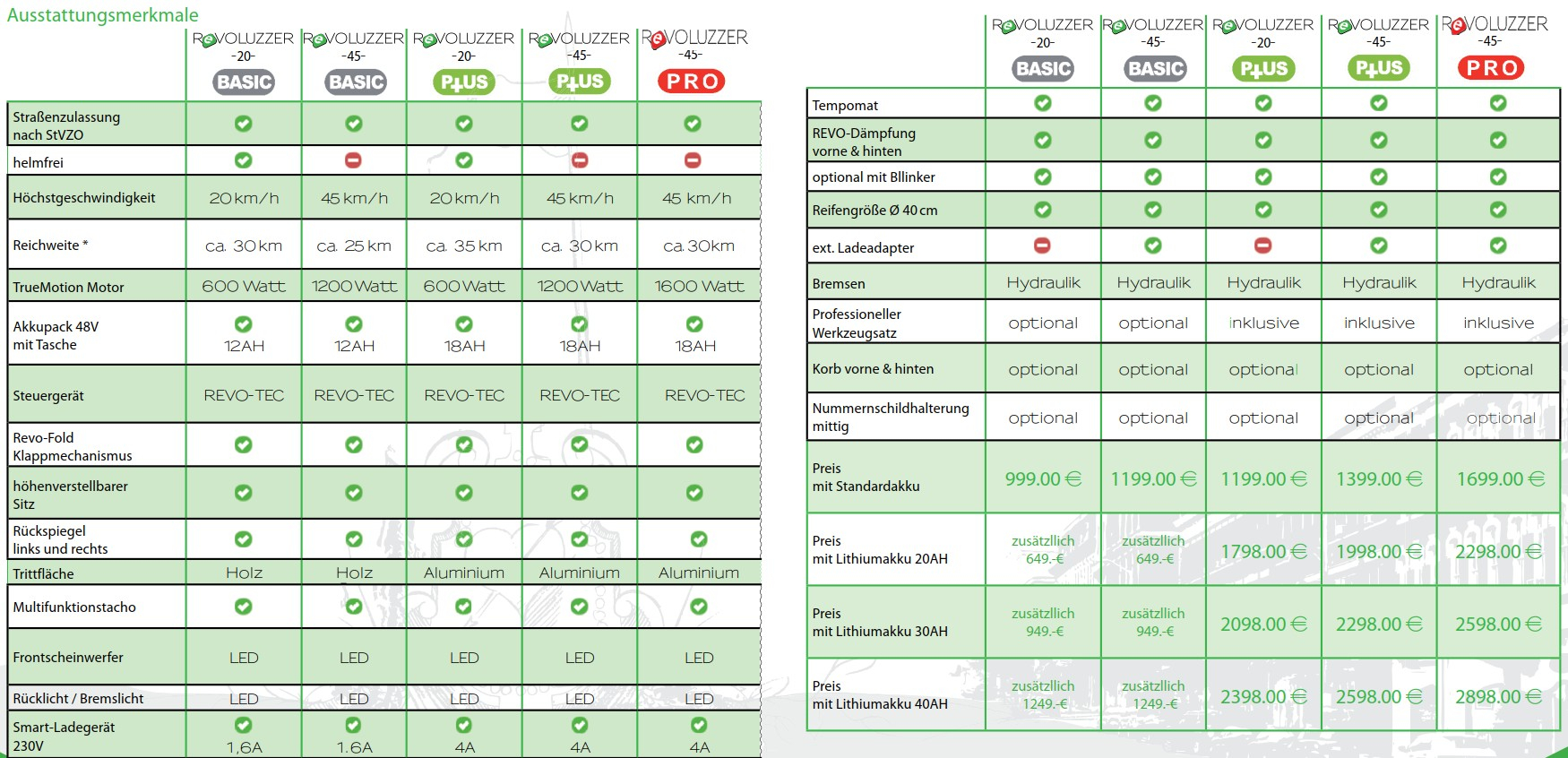

Je nach Motorleistung und je nach Modell BASIC, PLUS oder PRO, ist der Lieferumfang der Roller unterschiedlich.
Bild 7 [Ausstattungstabelle der verschiedenen Revo-Modelle, Ausschnitt aus einem Flyer, Copyright ENEWAY GmbH]

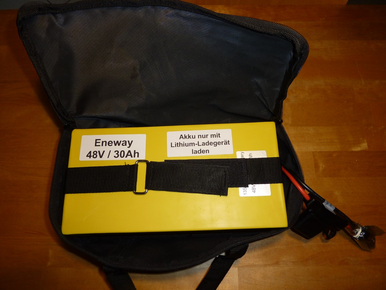

Ich habe den Revoluzzer 3.0 45 PLUS mit dem 1200W Motor und 30AH Lithium-Akku bestellt. Er kam in folgender Ausstattung:
-Akkupack 30AH Lithium 48Volt in einer Tragetasche

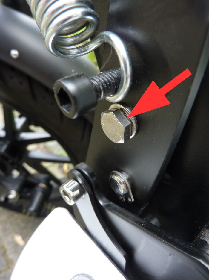

Mit dem Stift soll verhindert werden, dass der Roller während der Fahrt unbeabsichtigt zusammenklappt. Das hätte nämlich fatale Folgen. Um so unverantwortlicher ist es, dass darüber in der Bedienungsanleitung kein Wort zu finden ist. Der Stift wird nicht einmal erwähnt. Mancher unbedarfte Scooterkunde verzichtet wohl möglich aus Unkenntnis auf dessen Verwendung, weil er auch gar nicht weiß, wo das Ding überhaupt hingehört.
Ich persönlich benötige die Möglichkeit des Zusammenklappens nicht. Deshalb habe ich den Sicherungsstift sogleich durch eine dauerhafte Lösung ersetzt. Und zwar durch eine Schraubverbindung: Schraube M6 x 60mm, 2 Unterlegscheiben, selbstsichernde Mutter M6. Alles aus V4A-Edelstahl. Die Verbindung sollte allerdings nicht gnadenlos festgeknallt werden. Auf dem folgenden Bild ist markiert, wohin der originale Sicherungsstift hingehört.
Bild 9 [Hier gehört der Sicherungsstift hin]
Im Grunde könnte ich nun auch die beiden Federn entfernen. Sie rosten vermutlich eh auf die Dauer weg. Ich hab sie vorläufig dran gelassen.
Eine andere Sicherungsmöglichkeit, die man allein oder zusätzlich zur oben genannten anwenden kann, ist folgende. Am vorderen Ende und der oberen Kante des Akkufachs befindet sich eine Lasche aus Blech (4mm stark) mit einer Bohrung. Genau darüber eine weitere Lasche (7mm stark) mit einer Bohrung mit M8 Gewinde. So können beide Teile miteinander verschraubt werden: Schraube M8 x 35mm, 2 Unterlegscheiben, selbstsichernde Mutter M8, bei mir wieder aus V4A-Edelstahl. Die Kontermutter ist wegen des Gewindes eigentlich nicht nötig. Ich habe trotzdem eine genommen, weil sie selbstsichernd ist. So brauche ich mir keine Sorgen zu machen unterwegs die Schraube zu verlieren.
Bild 10 [Alternative Sicherungsmöglichkeit am vorderen Ende des Akkufachs]
Auch hier gilt – wie bei grundsätzlich allen Schraubverbindungen: Nach fest kommt lose!
Daran habe ich mich gehalten. Die Folge war, dass sich sowohl der Lenker bei kräftigem Bremsen, als auch das Display bewegt haben. Diese Schrauben waren also nicht fest genug angezogen.
Das weist auf ein Manko hin, welches für alle Verbindungen am Revo gilt: Ich wünsche mir, dass Eneway die jeweils nötigen Drehmomente der Schraubverbindungen in einer Tabelle zur Verfügung stellt. Mithilfe eines Drehmomentschlüssels wären wir Schrauber damit auf der sicheren Seite. So etwas gibt es heute von jedem Marken- Fahrradhersteller. Von KfZ will ich gar nicht reden. Da ist es eine Selbstverständlichkeit. So bleibt uns nur Versuch und Irrtum und schlimmstenfalls Beschädigungen am Roller.

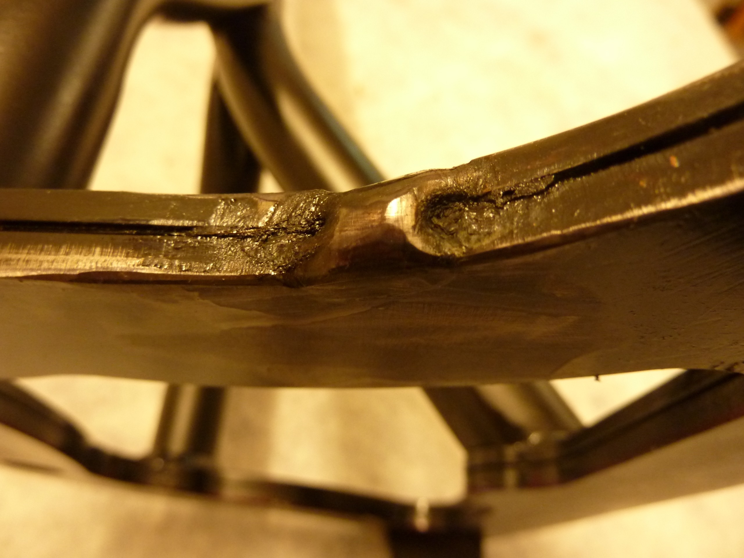

Im Winter stand mein Revo zeitweise im Gartenschuppen. Natürlich ohne Akku! Eines Nachts war Frost. Als ich am nächsten Tag den Gepäckträger montieren wollte, fand ich den Fuß des 3-Bein-Grundgestells in zwei Teilen verschoben vor.
Zwischen den beiden Teilen befindet sich eine Klebeschicht/Klebemasse, welche offenbar die Kälte nicht vertragen und vorübergehend ihre Haftfähigkeit eingebüßt hat. Ich weiß nicht wie es passiert ist - jedenfalls waren die beiden Teile so gegeneinander verschoben, dass ich den Gepäckträger nicht mehr einsetzen konnte, weil die (Bohr-)Löcher nicht mehr übereinander passten. Nur mit Hilfe eines Heißluftgebläses gelang es mir später, die beiden Teile wieder zu trennen.
