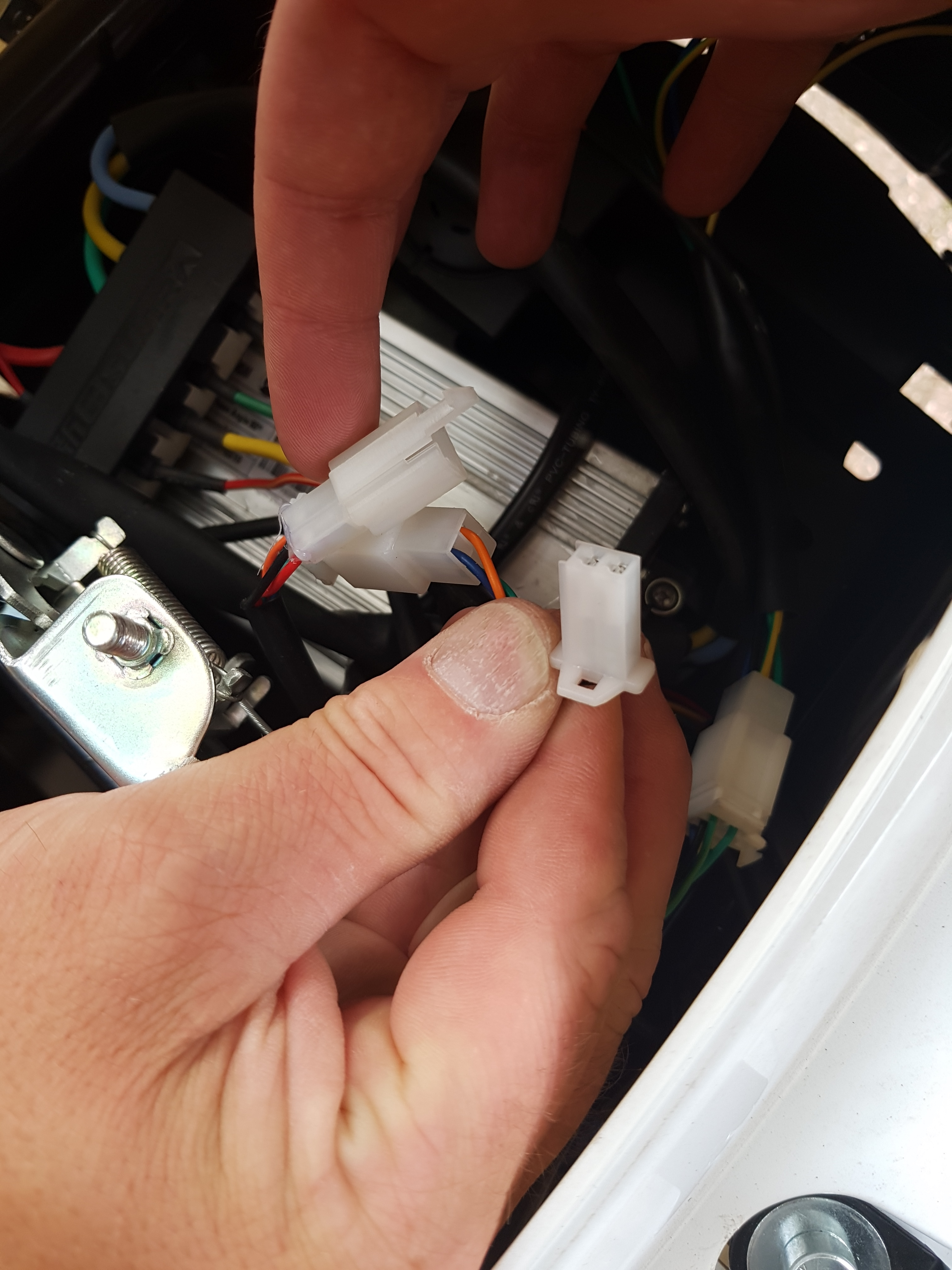

Beim Hawk (und eventuell auch bei anderen Futura Fahrzeugen) gibt es nach dem Ausschalten einen sehr lauten Ton. Vermutlich ist er in vollen chinesischen Großstädten gerade laut genug, aber hier in der Nachbarschaft macht er doch ganz schön Krach, gerade wenn ich abends nach Hause komme. Ich habe den Elektroroller auch deswegen gewählt, weil er eben keine akustische Belastung darstellt.
Weiß jemand wo der Piezo sich versteckt?

Nein der Blinker macht leider keine Geräusche. Vielleicht kann ich das ja Umkabeln, wenn der Blinker an ist macht er in Dauerschleife das Dü dü düt Geräusch
Die Lautsprecheraussparungen sind ebenfalls leer. Verstehe gerade selbst nicht warum nur ich das hab. Der Rest scheint aber zu stimmen:

Soo gelöst. Für alle die das Problem in der Zukunft haben: search no more, so geht's:
Zwischen den beiden Boxen, also dem silbernen Controller und der schwarzen Alarmanlage laufen 2 Kabel. Davon eines auseinander ziehen:
Die Alarmanlage funktioniert dann zwar nicht mehr, aber der Ausschaltton ist weg. Das ist es mir Wert. Vermutlich liegt es bei mir an der neueren Controllerversion: die ist von März 2019 (steht drauf). Ältere haben das vielleicht nicht.
Generell kann der Ton wohl auch mit austauschen des Controllers verhindert werden, aber das hat bisher meines Wissens noch keiner geschafft beim Hawk.
