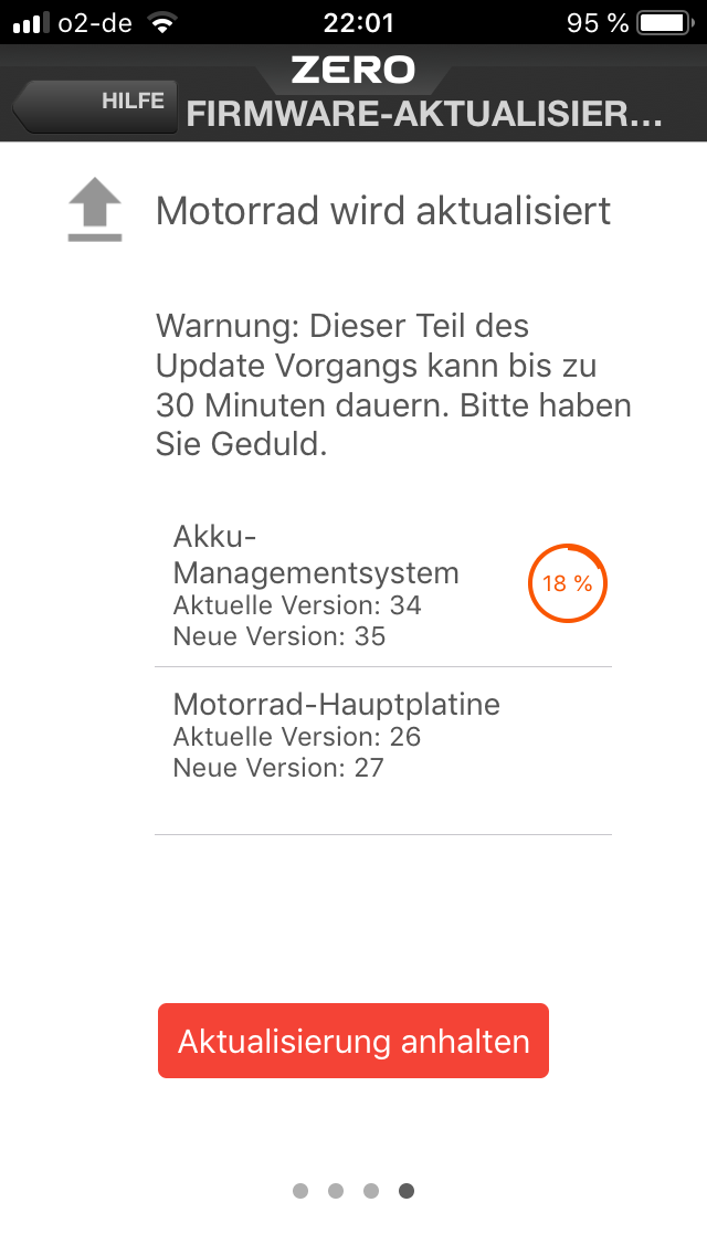

Also erst mal Handy nachladen gehen. Später am Abend ging ich dann wieder runter und schaltete die Zero ein, verband das Handy über Blauzahn und klickte mich wieder zum Update durch, wo diesmal alle vier Checklistenpunkte i.O. waren, so dass ich den ersten BMS Update Schritt starten konnte:
Nach etwa 20 Minuten war er rum, was aber weitere fast 5 Minuten Warterei nach sich zog:

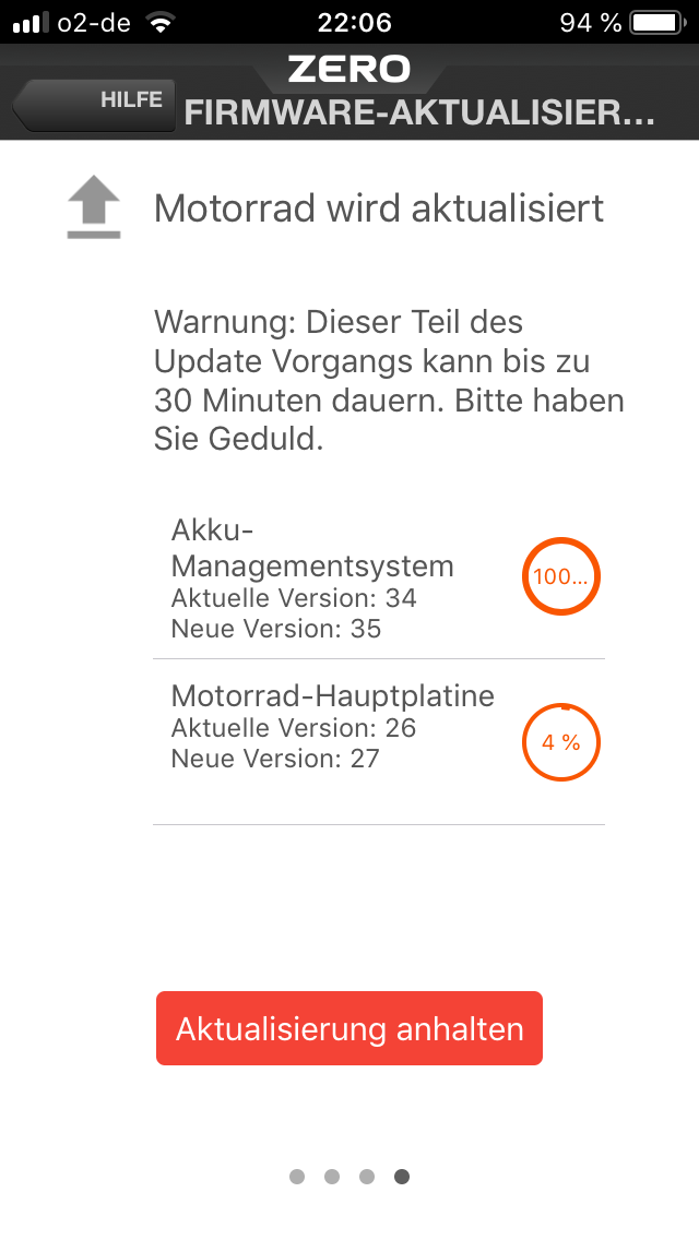

Dann kam die Motorradhauptplantine dran:

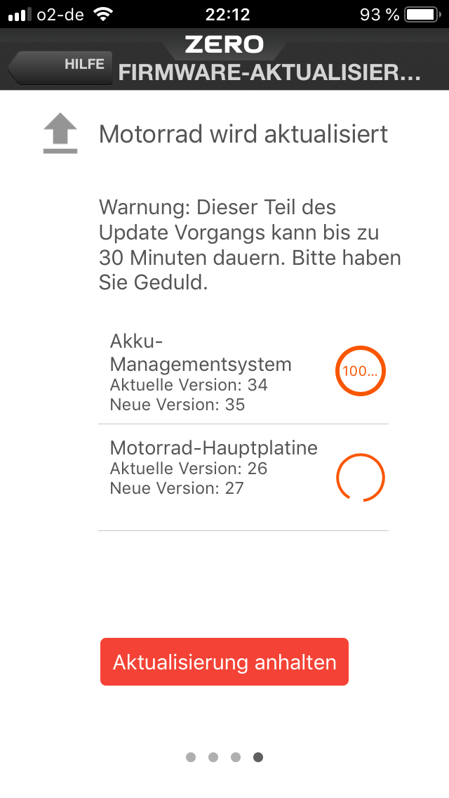

Weitere ca. 20 Minuten später war die auch durch:

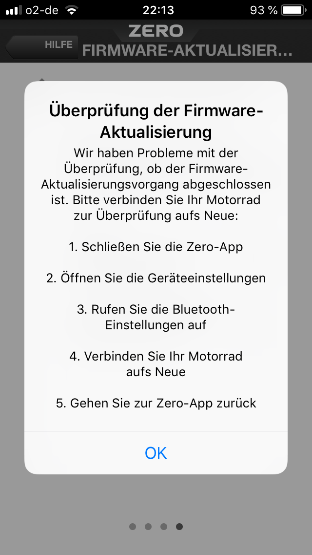

Nach nochmaliger Warterei, wo es um die Nachprüfung des Updateerfolgs ging, kam dann diese besorgniserregende Meldung:
Also alles nach Anleitung ausgeführt und App wieder mit Mopped verbunden, und da wurde erfolgreicher Vollzug gemeldet :mrgreen:
Habe allerdings bis dato keinerlei Veränderung bemerkt. Zero ist da sehr intransparent mit Änderungsbeschreibungen. Aber zumindest konnte ich endlich selbst mein Motorrad aktualisieren!
