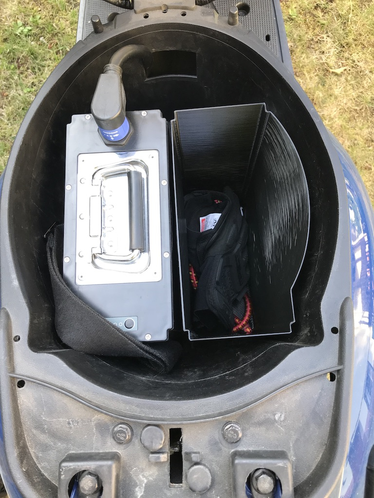

Ich habe einne Behälter gedruckt, der neben dem Akku unter dem Sitz Platz findet. Ich habe nur einen Akku, daher nutze ich den Platz für den zweiten Akku natürlich als Stauraum. Ich fand es immer doof, dass ich alle Gegenstände erst mal rausholen muss, bevor ich den Akku einsetzen kann. Die STL Datei ist hier zu finden: https://www.thingiverse.com/thing:3769877/.

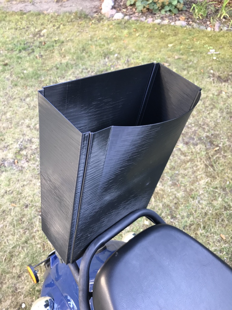

Es gibt zwei Versionen. Die erste Version hat die gleichen Abmessungen wie der Akku. Ich hatte das Gefühl, damit viel Platz zu verschenken, daher habe ich Version zwei gemacht. Die kann im Spiralmodus gedruckt werden, was überraschend stabil ist (ich habe V2 mit einem 1.2mm nozzle gedruckt).
So sieht V2 aus:
So sieht V2 aus:

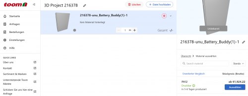

Wenn eine Conrad-Filiale in der Nähe ist, lohnt sich vielleicht auch ein Besuch des Printhubs. Druck PLA (unter Vorlage STL-Datei): 10 €/Std, max. 80 €/Tg. inkl. allem.
