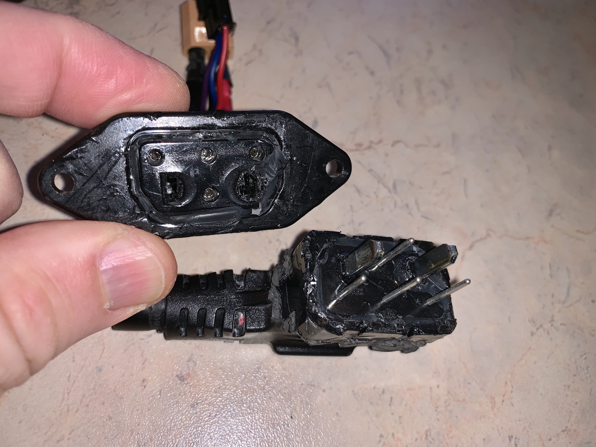

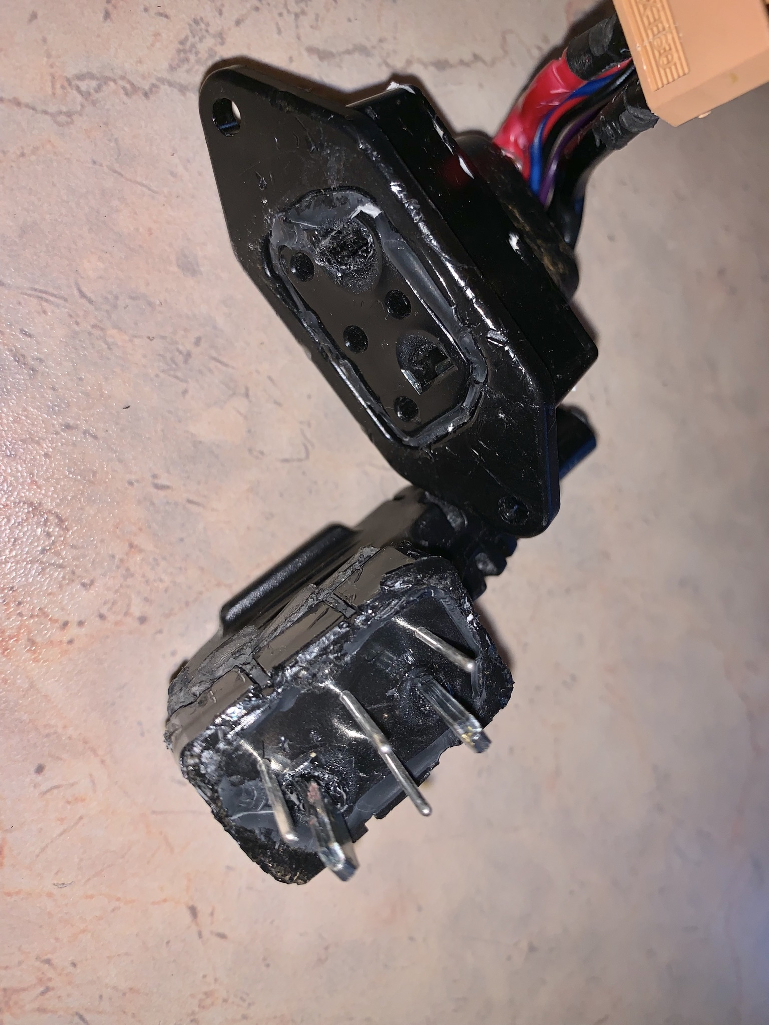

Kann mir mal jemand von den Super Soco Besitzern/Eignern, ein Bild von dem Stecker am Akku machen, der sich "verschweisst" ?
Möchte mir mal ein Bild davon machen (Interessenhalber als Elektronikbastler), um eine Verbesserung vorzuschlagen....
bei mir sah es so aus

felixyz hat geschrieben:
Fr 26. Jul 2019, 14:36
Ahh...
Soll keine Kritik sein: Die Kabel die an beiden Teilen (Stecker wie Buchse) reingehen, kann man auf den Bildern nicht bzw. nicht deutlich sehen.
Vorab mal von einem Elektroniker zu dem Stecker und der Buchse gesagt, dass ist Murks hoch Zehn!
Besonders dann, wenn die Stecker und Buchsen (wie hier) vergossen sind. Wenn nur ein Kabel einen Fehler hat, muss der ganze Kabelstrang mit dem Stecker bzw. Buchse gewechselt werden....
Aber das wollen die Hersteller so! (kenne ich aus dem Bereich Funkgeräte, LCD-TVs, Tintenstrahldrucker usw.)
Gruss Helmut

Afunker hat geschrieben:
Fr 26. Jul 2019, 15:20
Siehst du, das meinte der eine Händler hier im Forum auch - es würde nicht unbedingt reichen, den Stecker auszutauschen, der ganze Kabelbaum müsste getauscht werden. An einem der Kontakte des neuen Steckers ist es auch schon dunkelschwarz, ganz leicht angeschmolzen, obwohl ich immer nur gedrosselt unterwegs bin.
Ich fahre 30 km weit am Stück - würde ich wieder eine 80 km lange Strecke am Stück fahren, wie damals auf dem Weg vom Händler nach Hause nach dem SW-Update, passiert das höchstwahrscheinlich wieder. Offen zu Fahren in Ländern, wo es erlaubt ist, kommt erst gar nicht in Frage.
