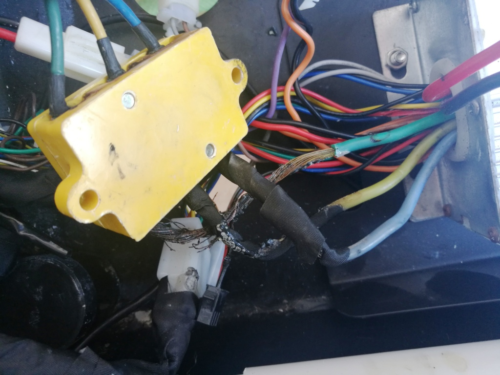

Auf dem einen Bild sieht man das Hauptproblem (an dem gelben Kästchen). Die Kabel müssen unbedingt bis in das Gerät getauscht werden.
Auch die anderen, müssen komplett getauscht werden!

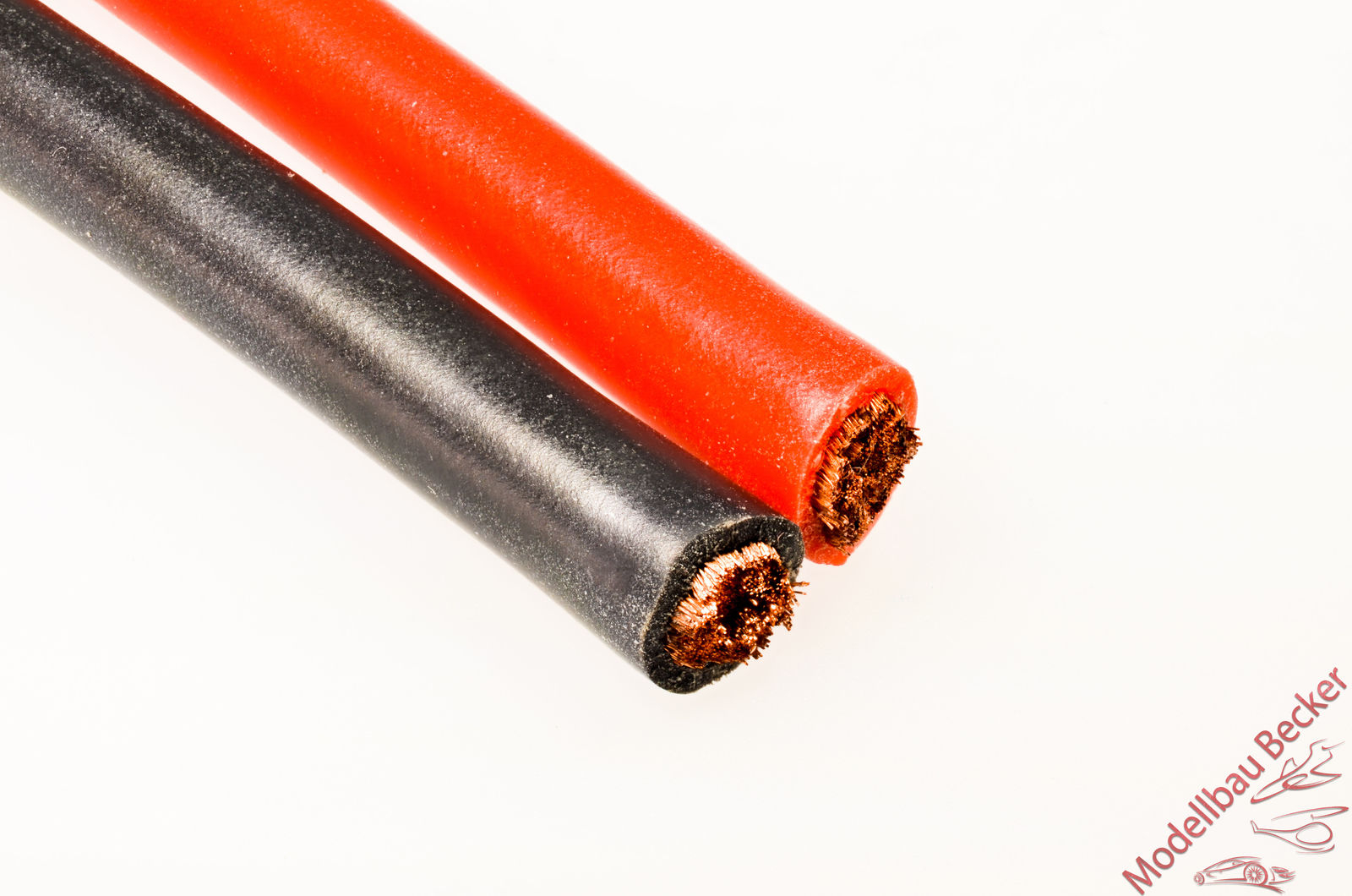

Hilfreich wäre deshalb (neben dem Amateurfunker), noch ein Geschäft für Modellbau. Die haben solche Kabelstränge z.B. für Modellboote, Flugzeuge oder neuerdings für Drohnen (Quadrokopter).
Diese Kabelstränge sind spez. für solche Anwendungsfälle (Brandgefahr, eindringendes Wasser) entwickelt und damit verwendbar.
Beim Hauptstromkabel (von dem Akku zum Controller und weiter zum Motor) werden beim Modellbau gerne neuerdings die Power Poles Stecker/Buchsen verbaut. Die halten hohe Temperaturen aus, sind kontaktfreudiger als wie die anderen Steckertypen, man kann sie nie verwechseln (Plus gegen Minus) usw.... https://shop.funk24.net/powerpole/

1. Kann mir jemand sagen, ob die Kabel, die nicht angeschlossen sind (siehe Fotos im vorherigen Post) bei Euch auch nicht angeschlossen sind? Nicht das mir hier ein Anschluss fehlt.
2. Habe mir die Kabel nochmal genau angesehen.
Also die am stärksten geschmolzenen Kabel sind die vom Controller zur gelben Box, allerdings nur von der gelben Box ausgehend ein paar Zentimeter, nicht bis in den Controller! Für mich ist das ein Zeichen dafür, dass das Problem nicht im Controller liegt - oder ist mein Gedanke da falsch.
Auf der anderen Seite der gelben Box (die ja nur 3 Schrauben / Muttern) beinhaltet, weiter zum Motorkabel überhaupt nicht! Siehe Foto ! [/u] Aber die gelbe Box ist teilweise schwarz. Macht auf mich den Eindruck, dass das Hauptproblem in/an dieser gelben Box war/ist, nur da sind ja nur Klemmen drin und die waren festgeschraubt.
Das Austauschen dieser geschmolzenen Kabel (bis in den Controller) ist m. E. nicht möglich, denn den Controller möchte ich eigentlich nicht öffnen.
3. Das mit dem Phasenschluss (kein Freilauf) im Motor ist eine Erklärung.
4. Ich glaube das es zur Überlastung kommt, wenn ich hier unter Vollast die starken Steigungen hinauf fahre, was allerdings bisher nie ein Problem war.
5. Vielleicht sollte ich noch noch anmerken, dass ich vor ca. 1 Jahr die Bleibatterie in einen 20AH Li-Ion Akku getauscht habe, nachdem der Bleiakku keine Ausdauer mehr hatte. Sehr zu meinem Ärger kostete das eine Menge Geld. Lade diesen Akku auch immer mit dem Extra-Li-Ion Akku Ladegerät. Andere Teile wurden nicht getauscht.

Speziell entwickelte Kabel für Modellbau
Kabel gibt es konfektioniert in allen erdenklichen Querschnitten, Isolierungen und Flexibilitäten.
Jeder Hersteller hält Datenblätter bereit mit den Spezifikationen - für den der es ganz genau nimmt.
Der Revo nimmt max. 25 A auf. Werksseitig werden simple Steckschuhe verwendet, die ich für etwas fragwürdig halte.
Bei meinem Revo funktioniert aber auch das tadellos.
Wie gesagt, hier stimmt was anderes nicht.

Ob da in der gelben Box nur 3 Schrauben/Muttern/Klemmen sind, sagt mal eher aus, dass hier ein Verbinder vorliegt (ausser es ist eine Platine darin?).ingolfomas hat geschrieben: ↑Mi 24. Jul 2019, 12:02Hallo
ingolfomas
Den kannst du mit neuem, 2,5 qmm2 isoliertem Kupferkabel (am besten jeweils in roter, schwarzer und gelber Farbe) und den Power Poles Steckern zusammenstecken.
Die Box kannst du rauswerfen!
Ich vermute, hier liegt ein Übergangswiderstand durch diese Schrauben/Muttern vor? Daher der Kabelbrand?
Siehe dir mal als Beispiel folgendes an:https://shop.funk24.net/powerpole/pp15- ... pfer?c=130
Das ist ein reines Kupferkabel, was es auch in 2,5 qmm2 gibt (das reicht bis 30 A).
Das müsste dort verbaut sein, wenn da 25 A in der Spitze darüber fliessen sollen! Die Power Poles Stecker sind nur das bessere Verbindungsglied anstatt dieser gelben Box.... Das Kabel ist dicker im Querschnitt.

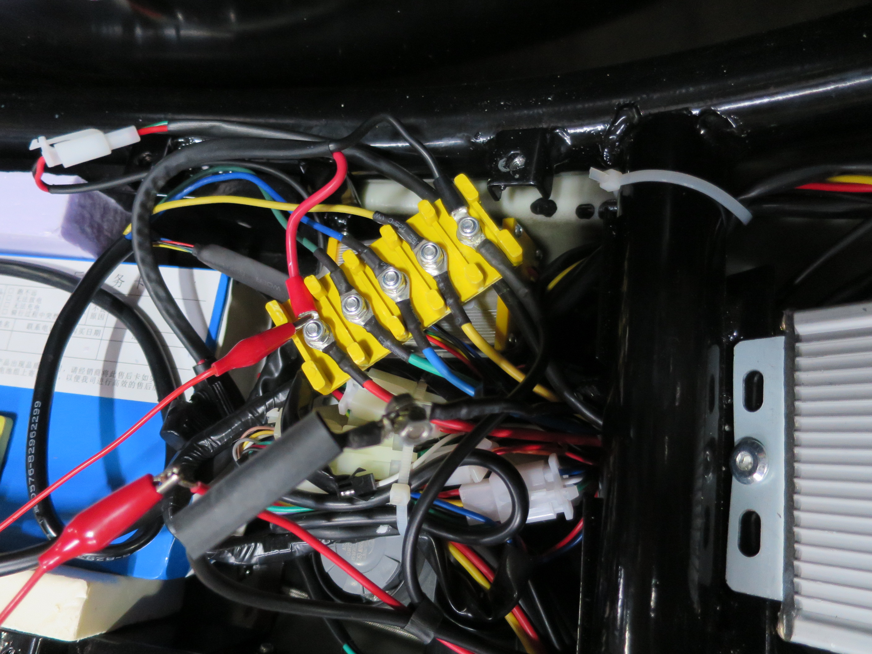

Von den Boxen habe ich auch 2 in meinem GoE, einmal fotografieren, alles raus, Metall blank polieren und nach dem Verschrauben gegen lösen und Korrosion schützen.

So, also
#Afunker, du meinst es liegt an der gelben Box (es ist nur ein Verbinder ohne Platine drin). Sie ist schwarz angeschmort, auch drinnen und nur an den Kabeln Rtg. Controller. Die Kabel in Rtg. Motor sind i.O. (siehe Bilder im letzten Post).
#Harry, du siehst das genauso und würdest die Kabel als 4qmm² auslegen, ohne gelbe Box.
Wobei ich nochmal anmerken muss, dass ich die Kabel bei einem Austausch nur partiell austauschen kann, denn in den Controller komme/will ich nicht rein!
Nach dem Verbinder, der dann rausfliegt, würden die alten Kabel (die unbeschädigt sind) zum Motor weitergehen.

Nicht ganz, ein Klemmstein (gelbe Box) ist viel besser als eine Steckverbindungen.
Ich vermute mal, dass die Muttern nicht richtig festgezogen waren.
