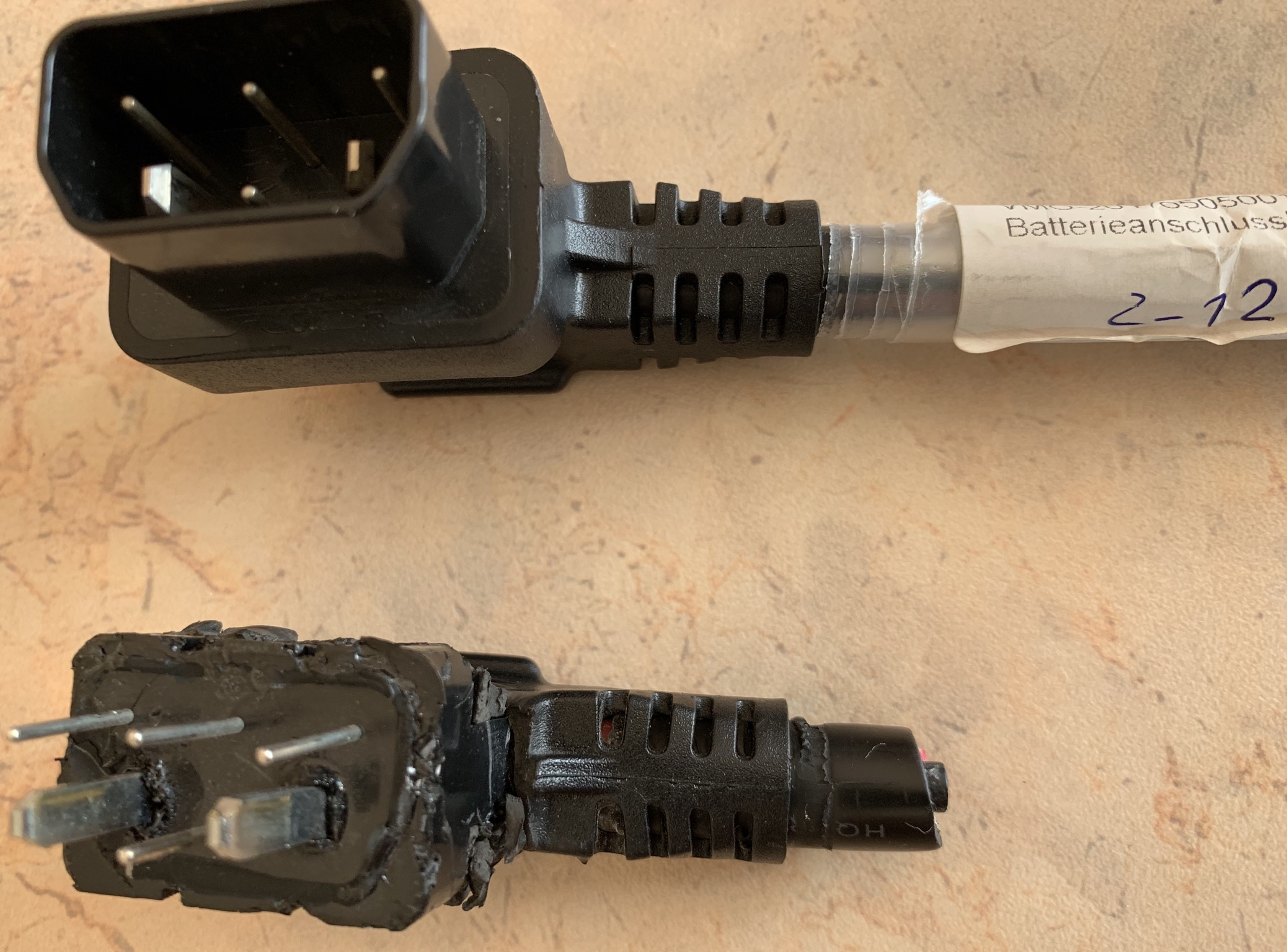

- Beiträge: 561
- Registriert: Do 24. Mai 2018, 17:20
- Roller: Super Soco TC 2018 (BT4.0 fehlt, VR-Felge ()() )
- PLZ: 3
Re: Stecker zum Akku im Inneren wie festgeklebt, läßt sich nicht mehr herausziehen
Vergleich Stecker Anfang 2018 und 2019 (als Ersatzteil von Leeb bekommen)
- krankworx
- Beiträge: 235
- Registriert: Do 18. Okt 2018, 17:14
- Roller: Zero DS ZF13 & Honda AfricaTwin CRF1100
- PLZ: 28755
- Tätigkeit: Industriemeister
Bis auf die Verformungen kann ich so keinen Unterschied sehen. Wurde etwas am Stecker geändert / Pins oder Kabel Querschnitt verstärkt?
Ich habe jetzt 3.500km auf meiner TC, fahre mit 2 Akkus und parallel Box. Oft schon mit 2 Personen 30-40km geradeaus auf volllast gefahren ohne vom gas zu gehen - TC offen. Stecker sind nie mehr als als Handwarm gewesen.
