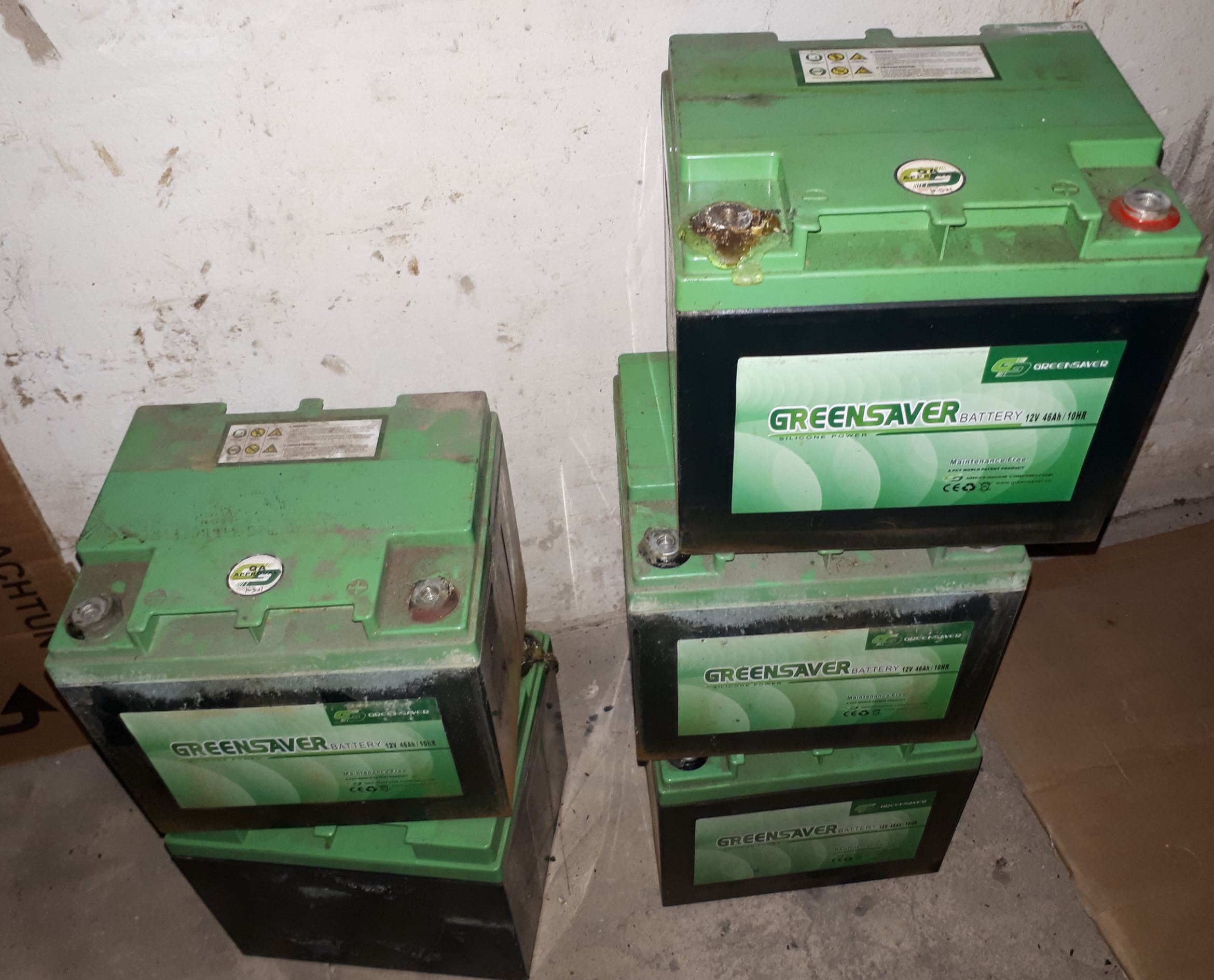

Der von mir erworbene Goldenkey GK-183 (L3e-B, max. 80 km/h) , Zwilling des Thunder,
war bisher mit fünf dieser Greensaver 46 Ah-Akkus ausgerüstet (die aber tot sind): Umrüsten will ich den Roller mit Li-Ion-Akku-Paketen die für Ebikes angeboten werden.
Die haben jeweils 36Volt in 10s6p-Konfiguration und enthalten Panasonic NCR18650PF-Zellen (3,6 V, 2.900mAh): Im Vordergrund ist ein Pack ausgepackt zu sehen. Zwei Pakete in Reihe (20s) wären eigentlich 72 Volt, 17,4Ah. Ich habe für meinen 60V-Roller jetzt zwei Paralelreihen abgeklemmt (Reserve für Bordstrom), um nur mit 65V (18s) in den Controller zu gehen, da mein 60V-Innoscooter auch mit 64V-LiFePO4 betrieben wird. Da die Packs schon punktverschweißt sind, war meine Vorstellung selbst wenig an der Kontaktierung arbeiten zu müssen.

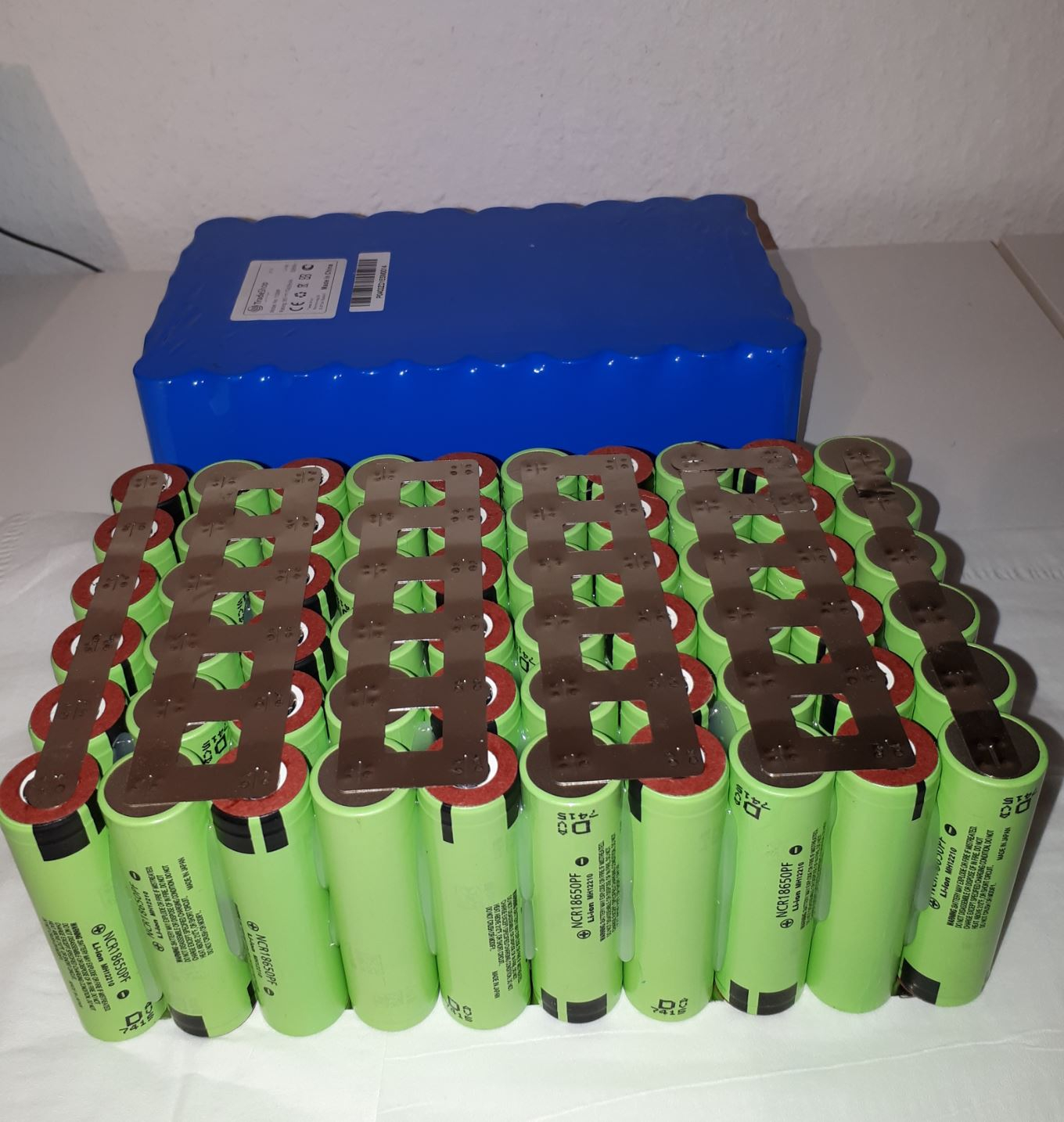

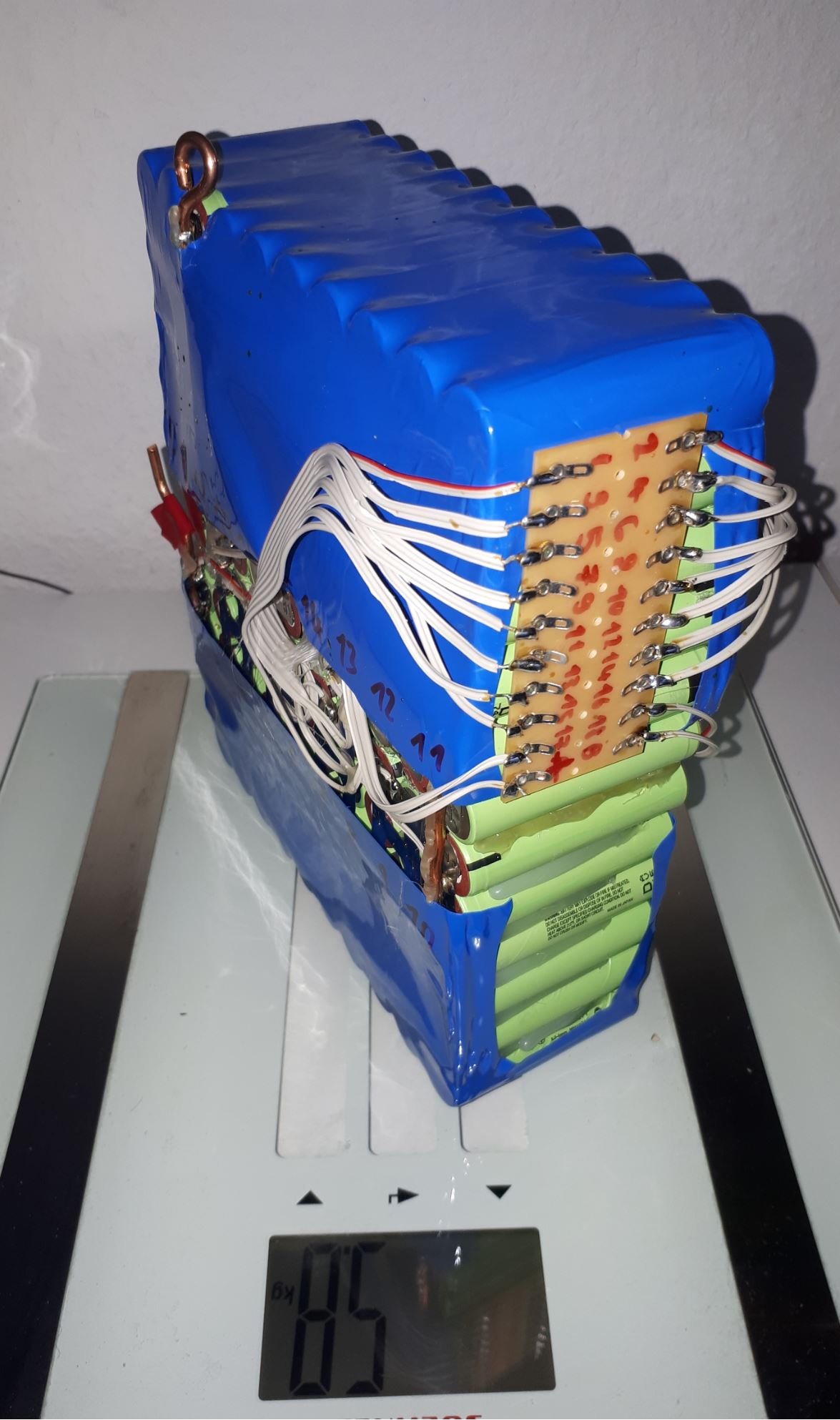

Baufortschritt1:
Der Akku-Doppelpack sieht dann so aus: Ich gebe zu, bei dem Prototyp finden sich noch Verarbeitungsmängel.
So eine Scheibe des Akkus im Format 225x190x70 mm mit 20s6p = 17,4 Ah und 72 Volt (bei mir 65 V) wiegt 5,8 kg.
Gegenüber den Blei-Akkus mit etwa 25kg je kWh fallen hier also nur etwa 5kg je kWh Akku-Masse an.
Die Kapazität der fünf Blei-Akkus passt in drei der Li-Ion-Scheiben, die zusammengenommen nur leicht größer sind, als ein Blei-Block.
Limitierender Faktor ist nun statt Masse und Raum eher das Geld, da in jeder dieser Scheiben (inkl. BMS) rund 400 € verbaut werden.
Da ein 100A-BMS nicht lieferbar war, habe ich zwei mit 60A bestellt, die sich die Arbeit (beim Ballancieren) teilen sollen und je zwei der Scheiben kontrollieren werden (daher die Lötleiste).

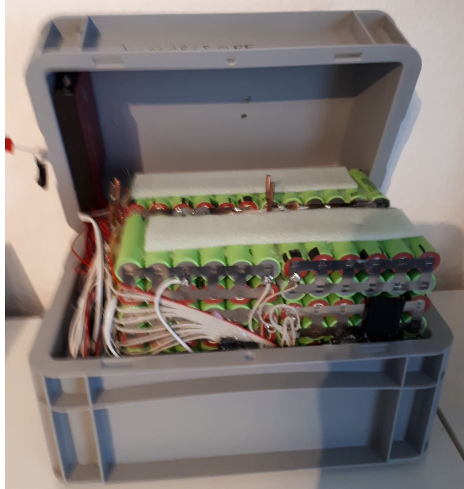

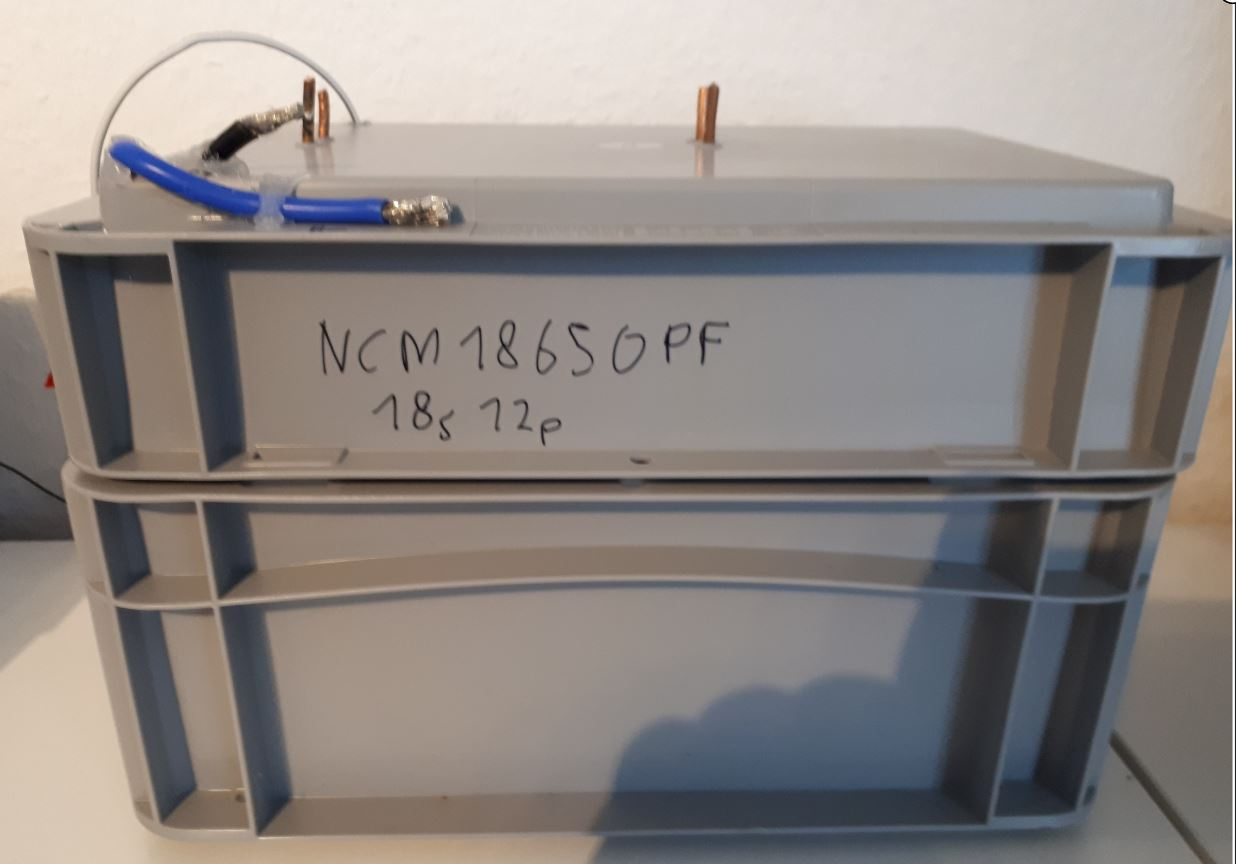

So weit bin ich:
