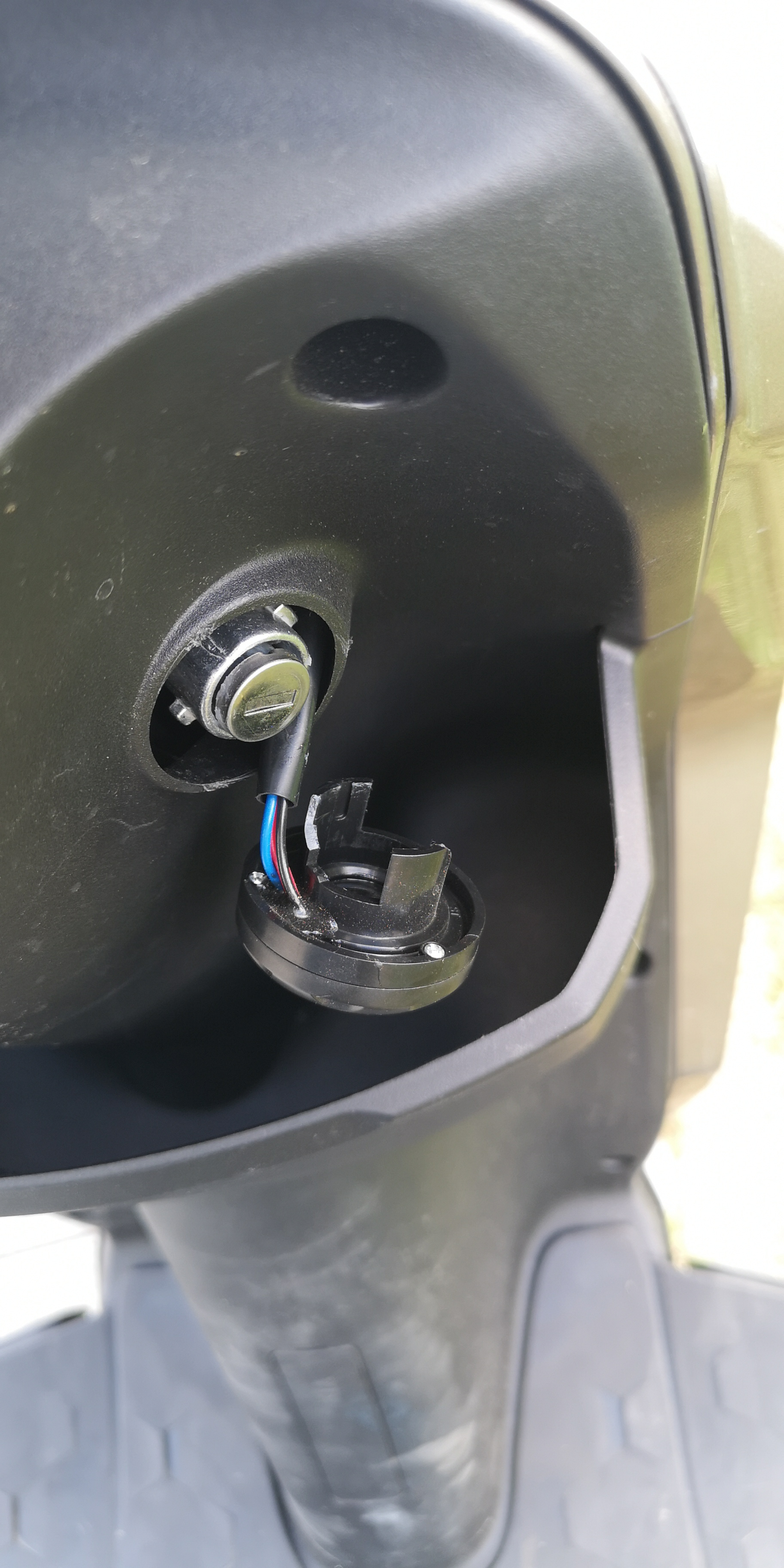

Heute kam mir mein Zündschloss entgegen kann mir jemand sagen wo ich ein neues her bekomme? Ist ziemlich nervig da es immer ruasfällt

Das ist nur die Plastikverkleidung des Zündschlosses.blackip-181 hat geschrieben: ↑Di 9. Jul 2019, 23:05Hallo,
Julian
Die beiden Rastnasen vorsichtig mit einer Kombizange etwas nach aussen biegen.
Oder Klebstoff an die Rastnasen geben und wieder reindrücken.
Evtl. danach mal Panzertape kurz drüber kleben, damit es dauerhaft drin bleibt, bis der Klebstoff innen "angezogen" hat....

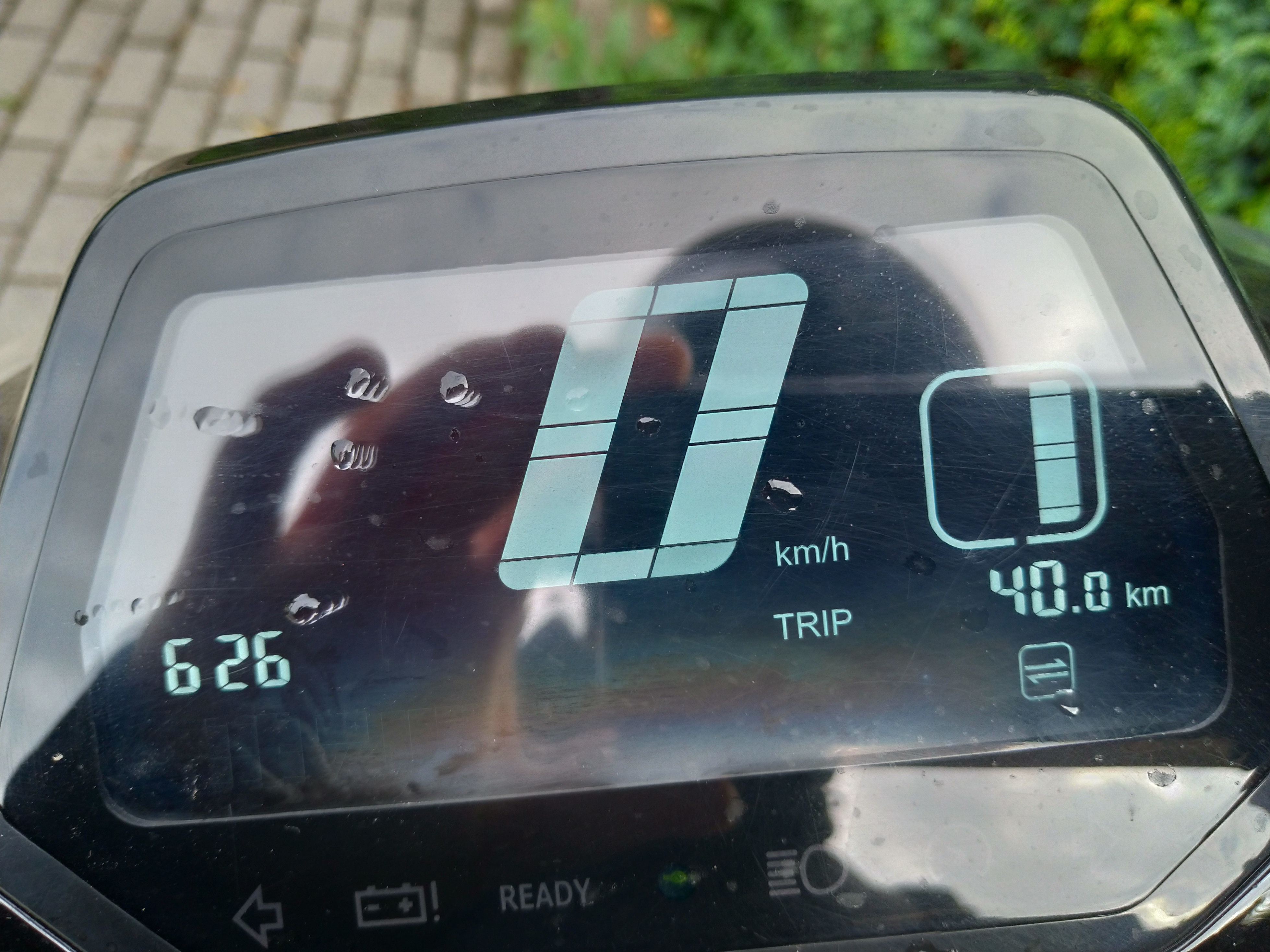

Mein Display hat wohl die hohen Temperaturen oder den Wechsel zwischen 20 und 40 Grad nicht so gut vertragen.
Es ist unten milchig und farbig angelaufen. Ist das sonst noch jemanden passiert?
