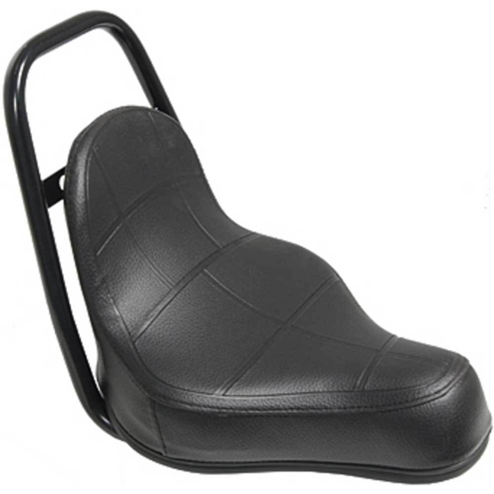

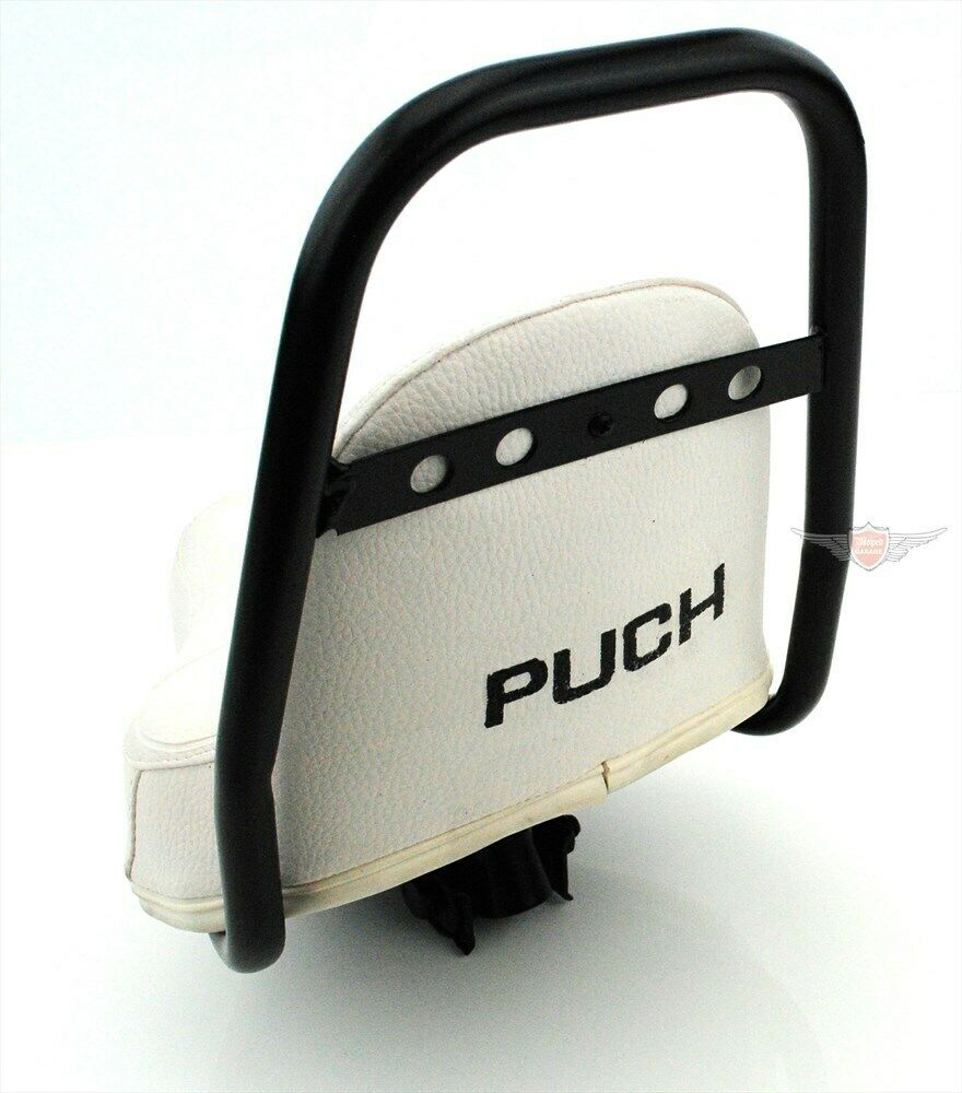

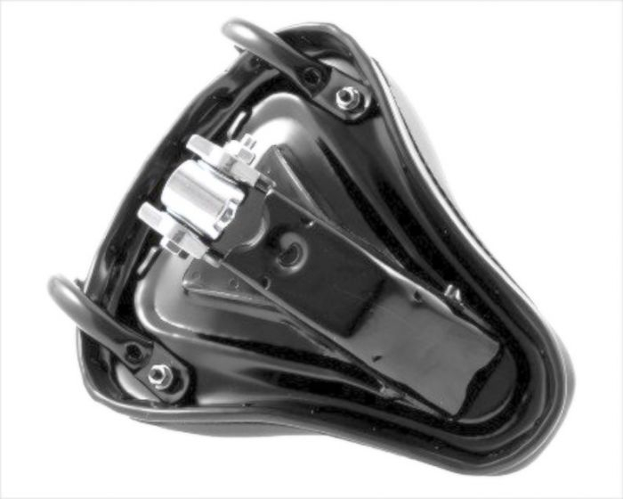

Zum Sattel: Hier empfehle ich Dir einen Choppersattel von Puch. Der ist hier im Forum überall gut angenommen worden von denjenigen, die ihn an ihrem E-Scooter montieren wollten und konnten. Der passt auch an die Sattelstange vom Revoluzzer. Gibt es bei Ebay für 35 bis 45 Euro, sowohl in Schwarz, als auch in Weiß.
