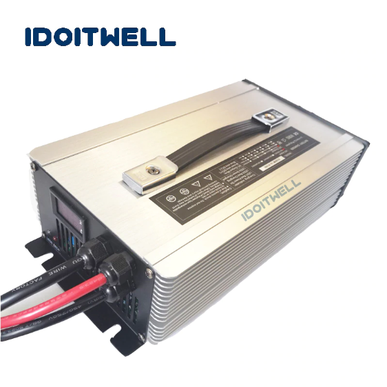

Wenn ich einmal vor mich hin träume, dann kommt das dabei heraus:https://de.aliexpress.com/item/32970833 ... 56cef06b3b
Screenshot_2019-07-08 € 292 87 10% OFF Professional Kunden 48 v 30a batterie ladegerät lifepo4 lithium li ionen blei säure [...].png
Natürlich in 16S LiFePo4 58,4V 30A.

Männliches Teil ..

Das 30A LG wird nicht angeschafft werden.
