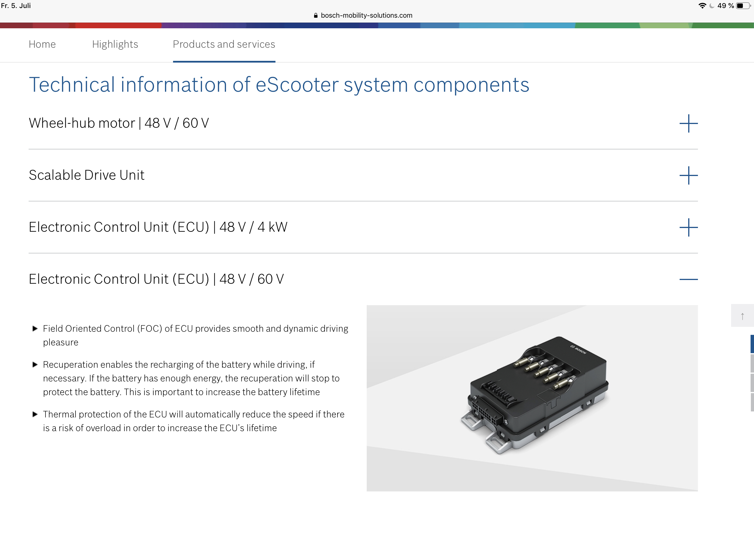

Bosch selbst hat wohl auch eigene Controller, so liest sich das für mich, hat jemand Connections nach Stuttgart evtl., um da nachzuhaken?
https://www.bosch-mobility-solutions.co ... p-to-4-kw/

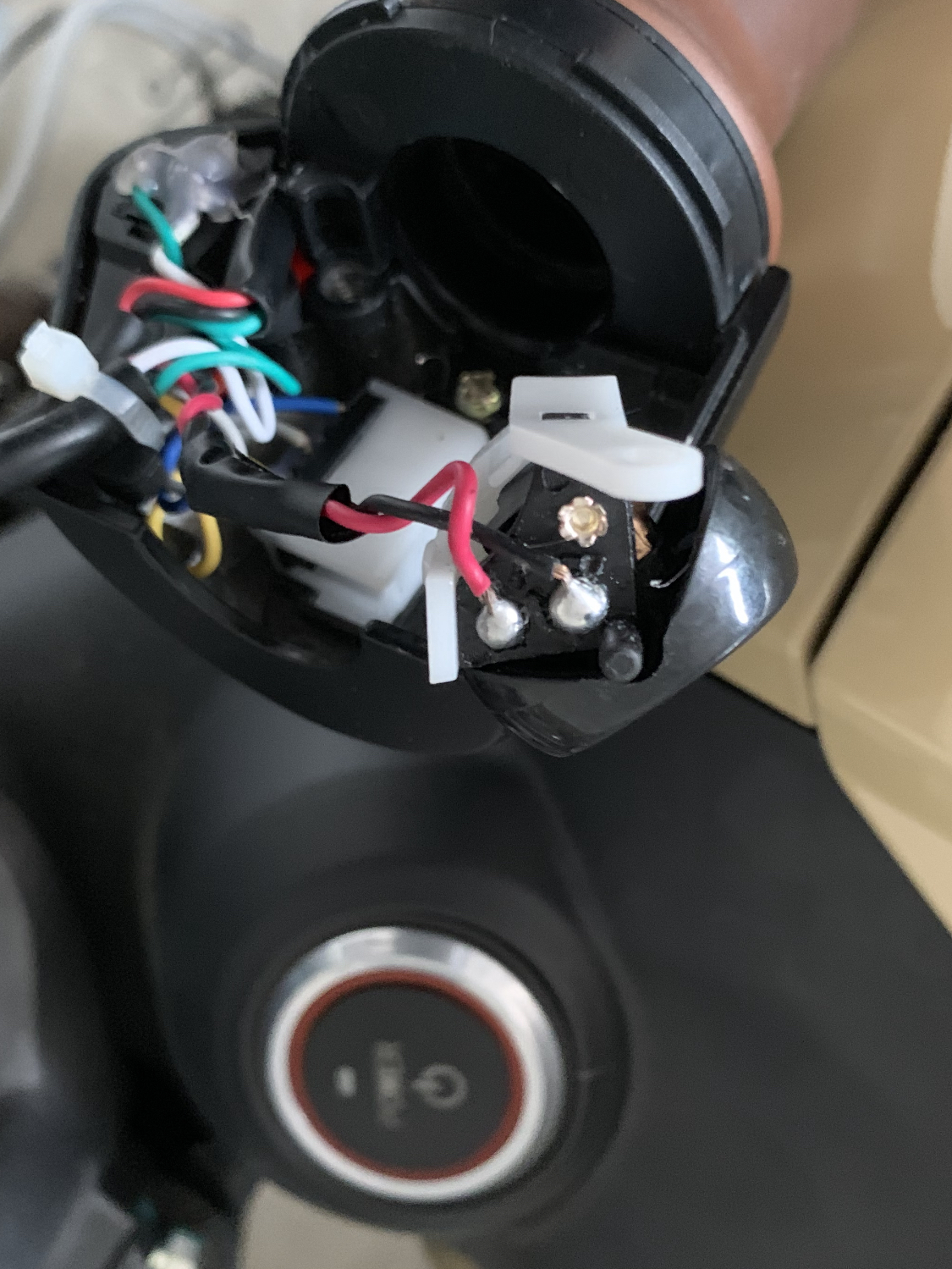

Bei mir sieht es nach dem ersten Öffnen so aus... verstehe nicht ganz, was genau jetzt getan werden muss, um das Licht zu schaltenhapert hat geschrieben: ↑Di 18. Sep 2018, 09:571. Du brauchst ein Lötgerät.damianar1984 hat geschrieben: ↑Mo 17. Sep 2018, 18:08
Hi, ich wollte das Gleiche machen, konnte es lt. Video-Anleitung, die es im Internet gibt, nicht umsetzen.
Wie hast du denn das geschafft?
Grds. sind dort zwei Kabel (rot und schwarz) am Ende zusammengelötet. Ich weiß, dass das schwarze Kabel aber wo ander hin soll, um das Licht in Zukunft selbst aktivieren zu können.
2. Du mußt den Schalter ausbauen, dazu die zwei Schrauben auf der weißen Plastikklemme lösen.
3. Die Kabel sind zusammen gelötet auf einen Lötpunkt des Schalters. Ein Kabel muß gelöst werden.
4. Der Schalter hat drei Lötpunkte, der Lötpunkt in der Mitte muß mit ein Kabel verbunden werden. Das zweite Kabel kann entweder Links oder Rechts angelötet werden, je nach dem welche Schalterstellung dir lieber ist.
5. Das ganze bitte nicht in der Nacht ausführen, du kannst die Funktion des Schalters dann nicht prüfen, da das Licht immer leuchtet sobald es dunkel ist.
Hat jemand einen Tipp vllt?

Re: Super Soco TC Controller parametrieren?
Isolierband vom roten+schwarzen Draht lösen die beide Drähte waren bei mir zusammengedreht,also drähte trennen,einzeln Isolieren und fretig,deine Beleuchtung ist jetzt schaltbar.

Btw - wasserdicht scheint das nicht zu sein innen drin, ob man da zusätzlich irgendwie vorsorgen kann/soll, was meint ihr dazu?
