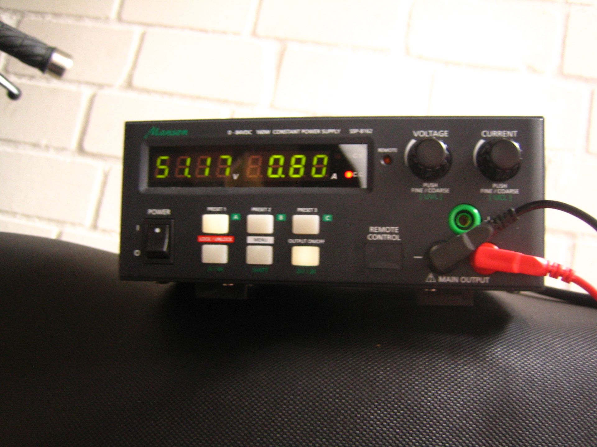

Habe gerade eine GTK !00Ah Zelle nachbestellt. Ab dem 05.08 sind es dann wieder 16. Derweil läuft noch die buttom up Ladung mit 1A - für die Nacht mit 0,8A - bis 52,5V : 15 = 3,5V. Ich habe mich intuitiv gegen 3,65V entschieden. Mein Labornetzgerät könnte 2,5A bei dieser Spannung, das 16-fach Lastmodul hat auch 10W Widerstände, aber es sind 3 Ohm Widerstände mit denen man nur gut 1A bypassen kann.

Heute Morgen gegen 8Uhr blinkten 4 der noch 15 aktiven Lastmodule. Das Blinken signalisiert das Arbeiten der Choppertransistoren. Über 3,55V käme es zu Dauerlicht, was bedeutet, dass das Lastmodul nicht mehr nachkommt: I = U/R = 3,3V/3Ohm = 1,1A oder auch 3,55V/3Ohm = 1,18A.
In den letzen 20 Std. hat mein Labornetzgerät rund 16Ah in die Akkuzellen geschaufelt.
D.h. es bestand/besteht eine hohe Unsymmetrie im Akkupack. Die Lifepo4 Zellen sind mit 30% Ladezustand verschifft worden?

Seit 2 Tagen laufen 4 Zellen mit 3,53..3,55V voraus und diese 4 Lastmodule blinken. Die weiteren 11 liegen bei 3,36V. Ich werde diese Nacht weiter mit 0,7A durchlaufen lassen. Wenn ich bedenke, das in den vergangenen 48 Std. rund 48 * 0,7 = 33,6Ah nachgeladen wurden, können nicht alle 16 Zellen mit 30% Ladung angekommen sein.
Eine neue 100Ah Zelle ist bestellt sowie ein 120A BMS 16S, welches bei Über-/Unterspannung einer einzelnen Zelle abschalten wird. So richtig weitergehen wird es Anf. August. Ich habe ja noch 2 weitere Roller in Fahrt ;)
