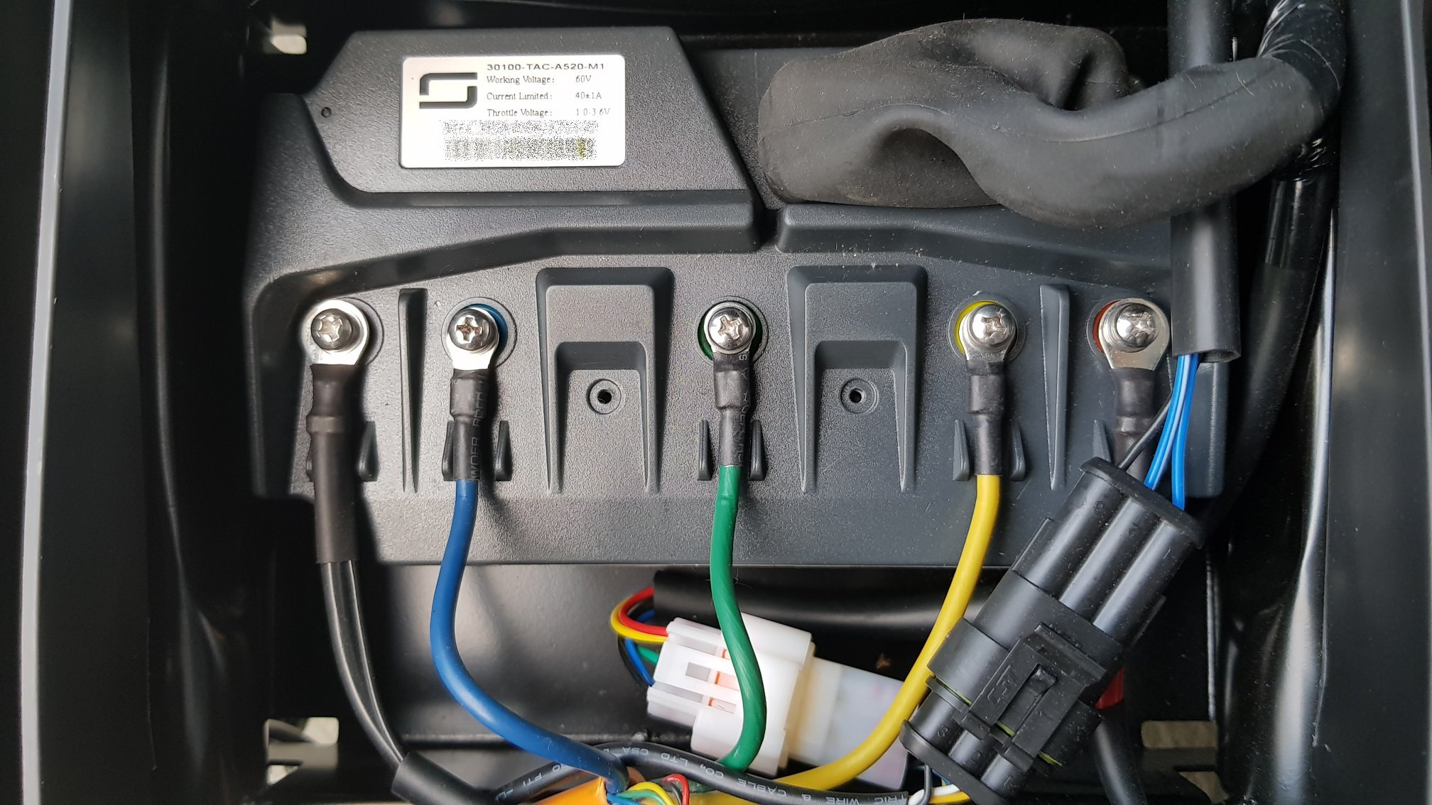

Hat einer von euch schon mal das Fach unter der Fußmatte aufgeschraubt und kann mir sagen was da drin ist?

Da befindet sich der Motor-Controler nebst Leistungsstufe (denke ich mal):
Dort kommen auch die Kabel von der Batterie an. Der batterieseitige (+)-Anschluss der Batterie geht aber zuerst direkt zum Hauptschalter (ein 63A, C-Type, bei DC irrelevant, sollte aber erst bei >100A auslösen, Schaltvermögen 4500A - wäre in D als LS nicht zugelassen - auf deutsch: Ein Billigstmodell) und dann erst auf den vom Steckverbinder verdeckten roten (+), (-) ist links direkt angeschlossen.
Blau-grün-gelb gehen wie ein Rudel Steuerleitungen zum Motor.
Heute nachmittag fotografiert und ausgemessen... auf der Suche nach Anklemmmöglichkeiten für eine extra Ladebuchse. Nun verstehe ich auch die Fotos im chinesischen Shop. Das würde passen.

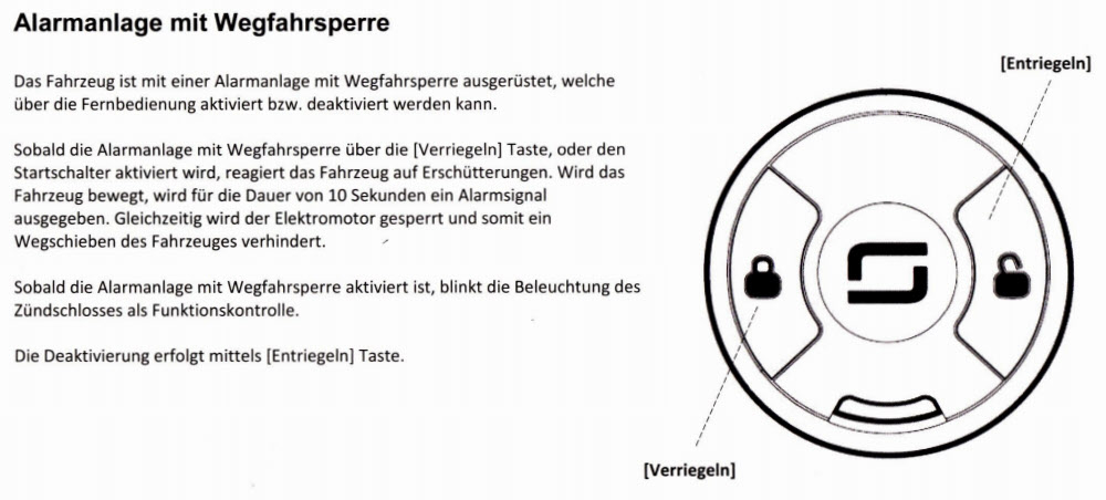

Ich wollte gerade mal die Wegfahrsperre und Alarmanlage präsentieren um festzustellen, dass diese gar nicht mehr gehen!
Habe die CU X erst seit knapp 2 Wochen. Kann den Roller ganz normal nach dem Keylock wegrollen und Alarmanlage geht auch nicht an. Hab bei Abholung noch funktioniert. Mach ich was falsch?

Alarm hat bisher funktioniert. Wegfahrsperre habe ich noch nicht getestet. Ich teste später mal beides ohne aktivierte Lenkersperre. Bisher hatte ich die immer gleichzeitig aktiviert.

@kimohno: Alarm und Wegfahrsperre funktionieren bei mir. In der Tiefgarage (ohne mobiles Netz) dauert es bis zur Auslösung bis zu 10 Sekunden. Vielleicht liegt es auch an der zurückgelegten Entfernung (GPS) oder der Bewegungsstärke (Sensor)? Im Freien (mit mobilem Netz) springen beide sofort an. Das ist echt gut gelöst!

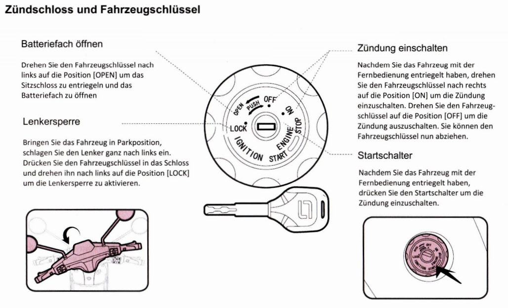

Zusätzlich habe ich mich heute erstmalig getraut, ohne steckendem Schlüssel, also keyless, zu fahren. Funzt einwandfrei! Meine Tasten auf dem Key lassen sich auch nicht so leicht, wie hier teilweise berichtet, reindrücken. Das Ding habe ich vorne im Stauraum während der Fahrt deponiert.
Was ich zufällig dabei herausgefunden habe: Per Klick auf den Startschalter am Zündschloss geht der Roller während der Fahrt nicht aus, aber wenn ich den Start/Stop Taster rechts am Griff reinklicke. Egal, ob ich Keyless oder mit Schlüssel unterwegs bin. Ist das sinnvoll?
