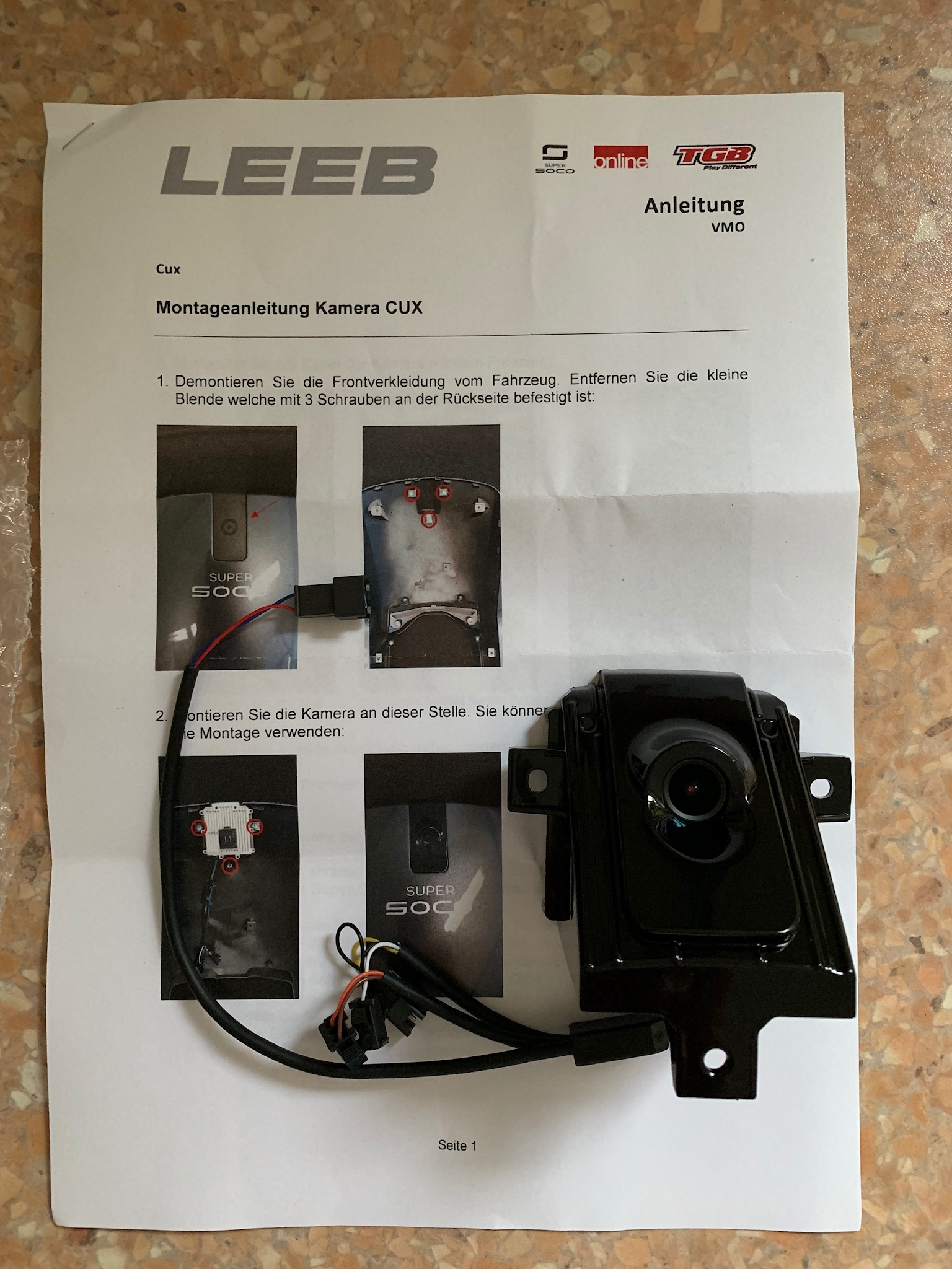

Ich habe heute meine Kamera von Frank erhalten:
https://www.outdoordreams.eu/Super-Soco ... -CUx-.html
Neben der Kamera liegt eine Installationsanleitung und QR-Codes bei. Die QR-Codes habe ich nicht benötigt.
Der Einbau ist relativ leicht: Die sechs Schrauben für die Frontverkleidung lösen und diese abmontieren. Kamerablende entfernen und richtige Kamera festschrauben. Dann drei Kabel (zwei mit zwei Polen und eins mit drei Polen) verbinden. Bei mir waren die zweipoligen etwas versteckt. Frontverkleidung wieder drauf.
Danach die Kamera mit der App per Wlan verbinden. Wichtig ist, dass das Wlan am Smartphone aktiviert ist. Dann die App starten.
Die Kamera beinhaltet zusätzlich eine Speicherkarte mit 16GB, an die ich nicht rankomme, und einen eigenen Akku.

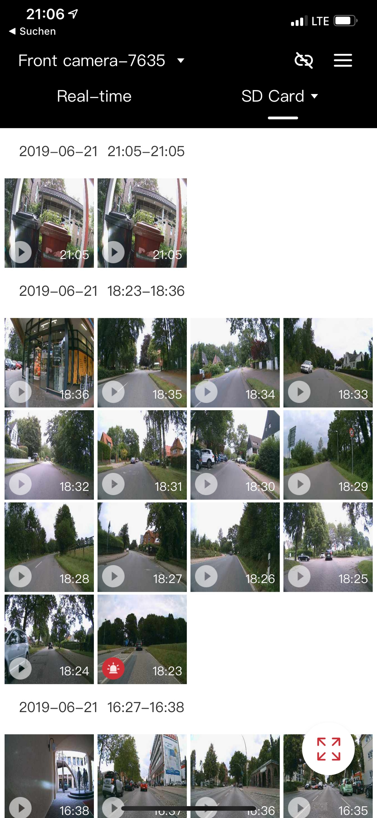

Anbei Screenshots von den Einstellungen.
Es werden wohl nur Videos gemacht (1 oder 3 Minuten/ 1920 oder 1280px jeweils einstellbar) und keine Fotos. Auch gibt es eine Emergency Funktion. Dann werden wohl automatisch, vielleicht bei zu nahem Auffahren oder bei Alarm Aufnahmen gemacht. Ich kann die Stärke der Sensitivität in drei Stufen einstellen.
Aber: Ich kann mir kein Video anschauen oder runterladen. Das Runterladen dauert ca. 10 Minuten. Für den Zugriff meiner Aufnahmen muss ich den Roller einschalten, die App öffnen und mein Smartphone mit dem Wifi der Kamera verbinden. Das Abspielen und Runterladen scheint nicht per Wlan, sondern über das mobile Netz zu laufen. Jedes Video ist 125MB groß. Nach dem Download sehe ich ein weißes Bild und höre einen kurzen stumpfen Ton. Das wars. Ich bin iOS User und werde meinen Händler sowie Leeb darüber informieren. Also aktuell ist die Kamera nutzlos.
Montag teste ich Android.

davidflorian hat geschrieben: ↑Fr 21. Jun 2019, 21:46Jedes Video ist 125MB groß. Nach dem Download sehe ich ein weißes Bild und höre einen Ton.
Kannst du die Files mal direkt von der SD Karte auf einem Computer prüfen? Möglicherweise ist das "nur" ein Codecproblem auf mobilen Geräten.
