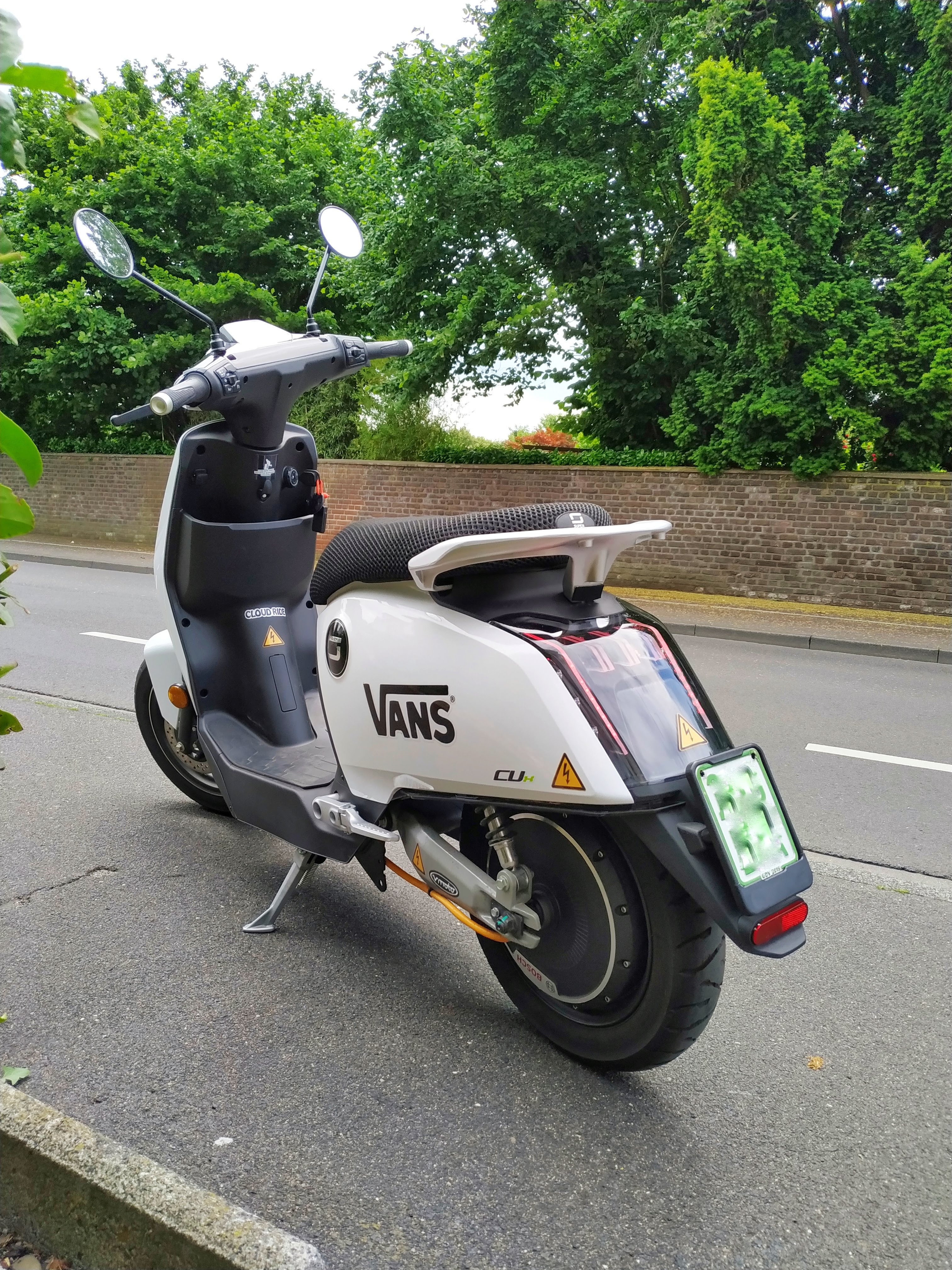

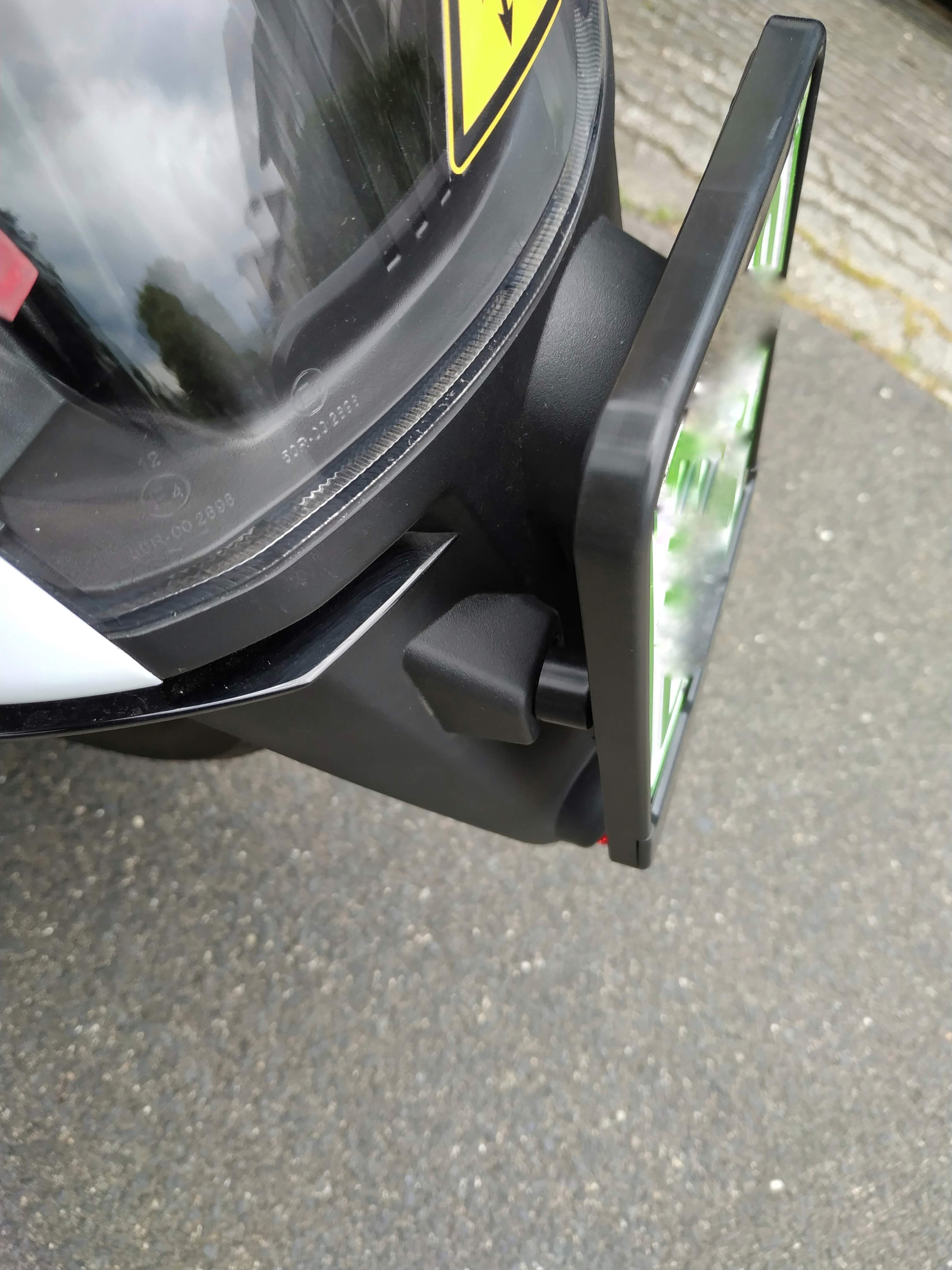

Hier meine Variante der Kennzeichenbefestigung:
Kennzeichenbeleuchtung runter.*
Kennzeichenhalter nachgebohrt und mit Abstandshaltern (von einem SKS Fahrradschutzblech-Set) angbracht.
Jetzt ist der Rückstrahler auch wieder frei.
*Ich hab im Mängellistenthread gepostet, wie mein Kabel der Nummernschildbeleuchtung durchgeschliffen war.

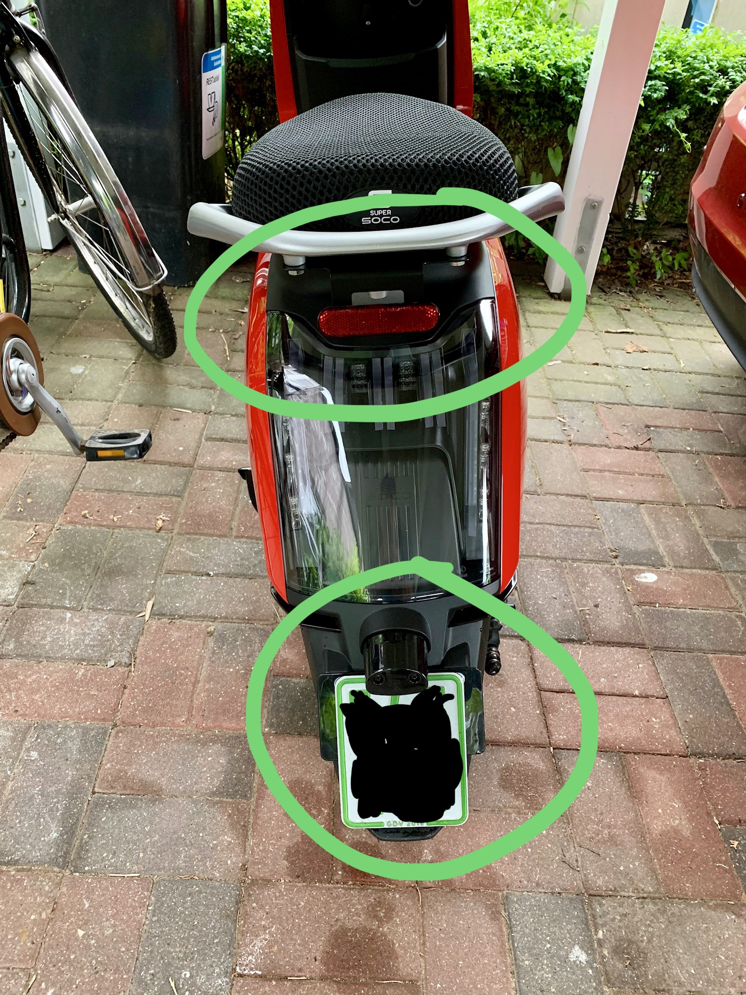

Das kommt vom anbringen des Kennzeichens schon stark in die Richtung, wie ich es auch lösen werde. Überlege da schon ne ganze Zeit.
Ich brauch da mal Hilfe!
Da meine cux frühestens nächste Woche geliefert wird, brauche ich mal jemanden der ausmisst, wieviel der Abstand von der Oberkante der Kennzeichenbeleuchtung bis zur Unterkannte Reflektor ist.
Danke!
Danke!

Wieso befestigt ihr den Kennzeichenhalter nicht wie vorgesehen unter der Beleuchtung und den Reflektor mit dem beiliegenden Halter oben?

Weil mir die originale Kennzeichenbeleuchtung nicht gefällt und ich mir eine Halterung mit LED Beleuchtung machen möchte.davidflorian hat geschrieben: ↑Fr 21. Jun 2019, 21:32Wieso befestigt ihr den Kennzeichenhalter nicht wie vorgesehen unter der Beleuchtung und den Reflektor mit dem beiliegenden Halter oben?
Könnte mir denn noch jemand die Maße nennen die ich vor der Lieferung meiner cux gerne hätte? Danke

Sch... wieder vergessen. Aber in meiner Erinnerung überdeckt ein normales Versicherungskennzeichenblechschild, hart unter die Beleuchtung gepflanzt, mit der Unterkante ziemlich genau den Reflektor. Student hat hier irgendwo die Maße gepostet. Im Internet finde ich 13,4 cm.
edit: sorry, du suchst ja "Oberkante Beleuchtung" ...
