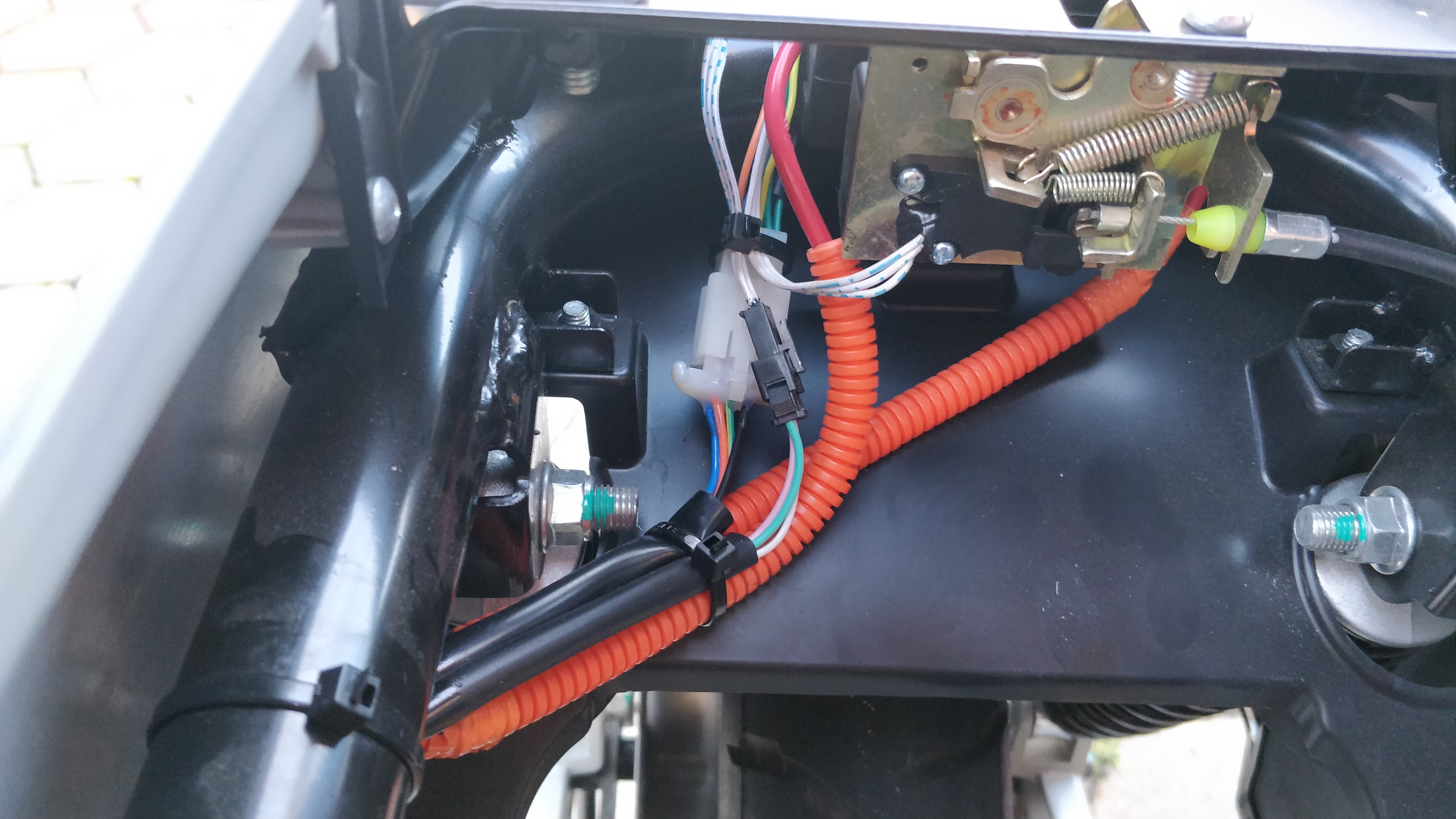

Durchschleifendes Kabel der Nummernschildbeleuchtung!
Dabei habe ich mit Erschrecken festgestellt, dass das Kabel der Beleuchtung quasi lose über dem Hinterrad hing und dort munter durchschliff,..
Bei mir hing das Kabel auch fast auf dem Reifen. Beim Draufsitzen bestimmt direkt drauf. Ich habe den Sitz ausgebaut, es strammt gezogen und oben festgezurrt. Vielen Dank für den Hinweis!
So, heute habe ich mir auch mal die Verkabelung im Heckbereich vorgenommen.
Bei mir hat zum Glück noch nichts geschliffen.
Trotzdem habe ich die Kabel von der Nummernschildbeleuchtung neu verlegt und alle anderen besser fixiert.
Da sollte jetzt nix mehr passieren. :)

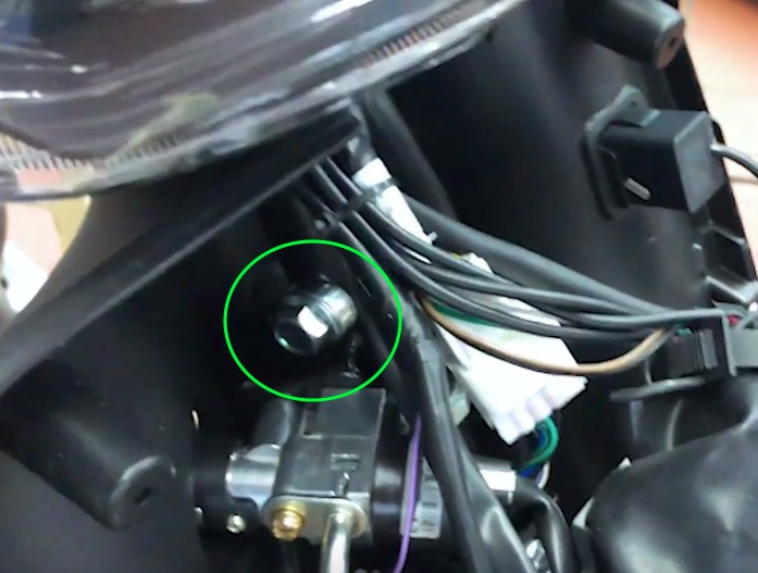

Hat Dein Händler das wirklich nur "eingerenkt" oder hat er auch den Sicherungsbolzen mal mit ordentlich Kraft festgezogen?
Das Oberrohr der Gabel und das eigentliche Lenkrohr sind ineinandergesteckt und dann mit einer dicken Schraube, die beide Rohre durchdringt, gesichert. Das hat in losem (oder halbfestem) Zustand natürlich ein paar Millimeter Spiel, was sich in ein paar Grad Abweichung von den 0° Lenker zu Radachse auswirken kann.
  • • Man muss also die Frontverkleidung abnehmen,
    • Rad und Lenker zueinander ausrichten und dann
    • das Ganze eben richtig FEST* ziehen.
*(Da ist durchaus rohe Gewalt angebracht, damit sich das dann eben keinen mm mehr rührt.)
Fett hat da IMO auch nichts zu suchen (wird aber gerne an die unmöglichsten Stellen hingeklatscht).
