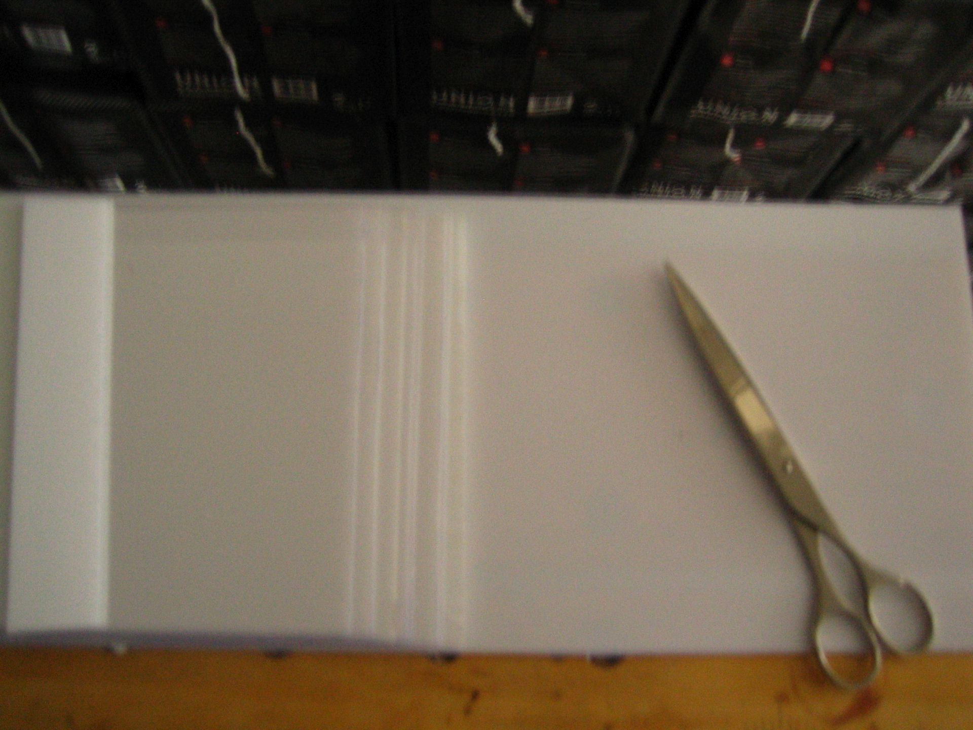

Die GTK Zellen bauen mit 36 * 130 * 195 (plus 5mm für die Pole) für 100Ah Zellen recht klein. Die Zellen stecken in 0,5mm starken Alugehäusen, welches mit blauer PVC Folie umwickelt ist. Von einem Pol zum Gehäuse mißt man 0,48V vom anderen sind es 2,8V. Ich habe mich daher entschlossen, die Zellen isoliert einzubauen, mit 0,75mm starken Plexiglas/Makrolon Stücken voneinander abzutrennen. Diese Stärke läßt sich noch mit einer größeren Papierschere schneiden:
Zuletzt geändert von Peter51 am Di 10. Sep 2019, 14:09, insgesamt 6-mal geändert.

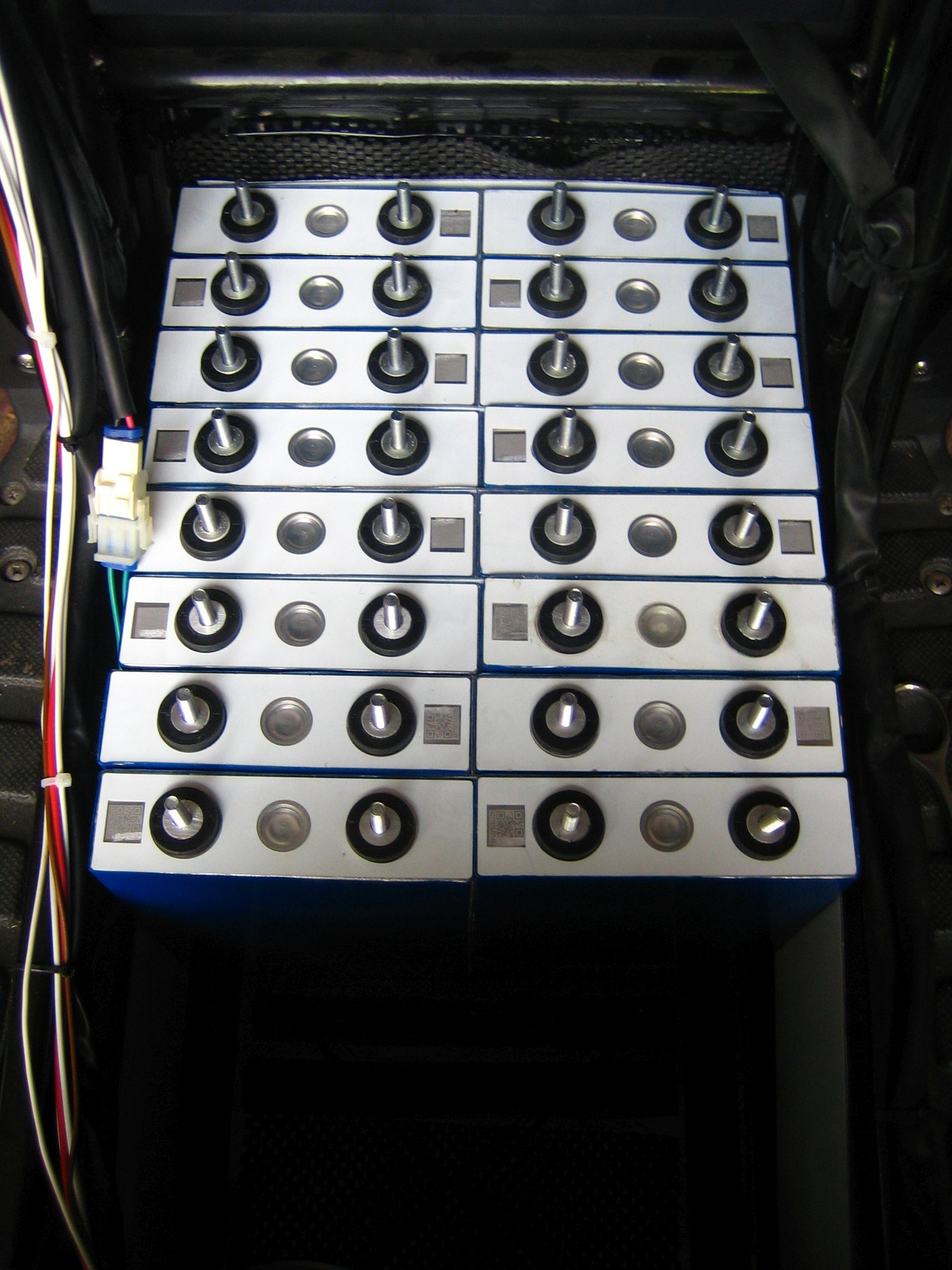

Nun, ich habe derzeit ja nur 16 Zellen, was einer Kapazität von 5kWh entspricht:
Zuletzt geändert von Peter51 am Di 10. Sep 2019, 14:11, insgesamt 2-mal geändert.

Morgen werden die Verbinder montiert sowie das Anschlußkabel mit dem Anderson SB50 Stecker. Die Sicherung sitzt auf dem MQCON/ Sabvoton SSC72150. Bei einem Verbrauch von 40Wh/km werde ich mit dem 5kWh Akku nunmehr 125km weit kommen.
Wenn sich die 16 Zellen bewähren, kommen noch 8 weitere hinzu. Dazu muß im L3e E-Max120s in der Elektrik aber noch etwas verändert werden.
Die 16 Zellen bekommen zunächst ein 16-fach Lastmodul. Später dann ein 24S Smart BMS.
To be continued
