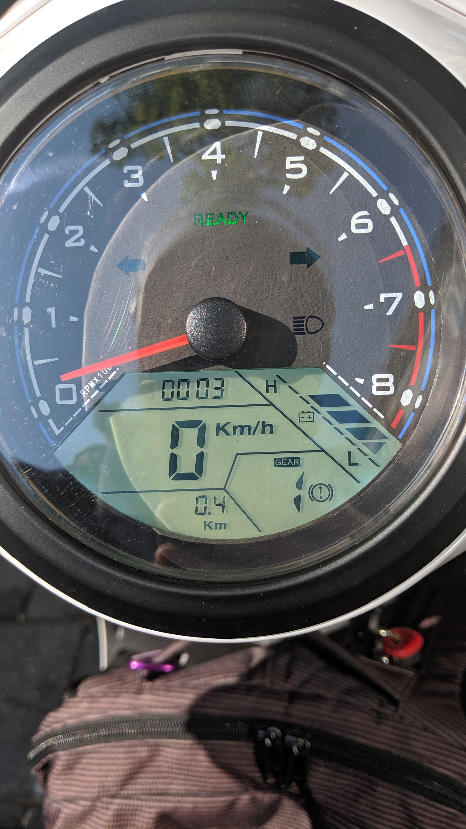

Seit letzte Woche habe ich auch Seed.
Ich bin sehr zufrieden von E Roller.
ich habe Informationen über das Roller nicht viel gefunden. beispiel bei gefügte Foto !!
Während bremsen auf Modus 1 oder 2 Leuchtet es ein Meldung, bis jetzt habe kein Informationen über das Display gefunden.
Wenn jemand mehr Informationen hat, könnte uns Teilen lassen
Danke

Hallo, welche "Meldung" meinst Du? Das Ausrufezeichen im Kreis neben der 1 bzw. 2 (Gang 1 Eco bzw 2 = normal)?? Das ist wohl nur die Anzeige, DASS die Bremse gezogen / gehalten wird. Bei mir leuchtet die Anzeige, sobald ich die Bremshebel anziehe.
Also keine Warnmeldung, sondern nur eine Bremsanzeige - ziemlich überflüssig.....

Jetzt hast Du mich natürlich auch etwas verunsichert.... Ein Ausrufezeichen bedeutet eigentlich "Achtung"! Irgendetwas funktioniert nicht richtig. Beim Auto ist das Zeichen definitiv eine Warnmeldung!
Wie gesagt, bei mir ist es seit dem Anfang jeweils an, wenn ich bremse.
Hat jemand eine andere Erfahrung bzw. ein Seed Fahrer OHNE dieses Symbol beim Bremsen?

Da würde ich nicht allzuviel hineininterprtieren. Häufig kommen die Displays von Verbrennervarianten und sind nicht extra für Elektroroller designt. Da kann dann schon mal eine Warnanzeige, das Bremsöldruck zu gering ist oder die Bremsbeläge zu dünn (sofern entsprechende Sensoren vorhanden sind) schon mal zur einfachen Bremsanzeige umfunktioniert werden. Der einzige Sinn wäre, sofern der Motorcontroller nicht selbstständig den Motor abschaltet - was inzwischen der Normalfall sein sollte, darauf hinzuweisen, das Du bremst und es Sinnfrei wäre gleichzeitig zu beschleunigen. So hätte man zumindest die Chance z. B. einen Defekt oder Verschmutzung am Bremskontaktschalter zu erkennen, da dann beim Bremsen diese Anzeige nicht aufleuchten würde. Sicherheit gibt Dir aber nur die Bedienungsanleitung, sofern der Hersteller/Importeur dort nicht vergessen hat, den Sinn der Anzeige zu erklären.

Danke für die"Beruhigung".Die Bedienungsanleitung erklärt nur mit ein paar Bildern die Hauptfunktionen An/Aus, Akku laden, Wartungsintervalle. Keine detaillierte Erklärung des Displays. Leider....
