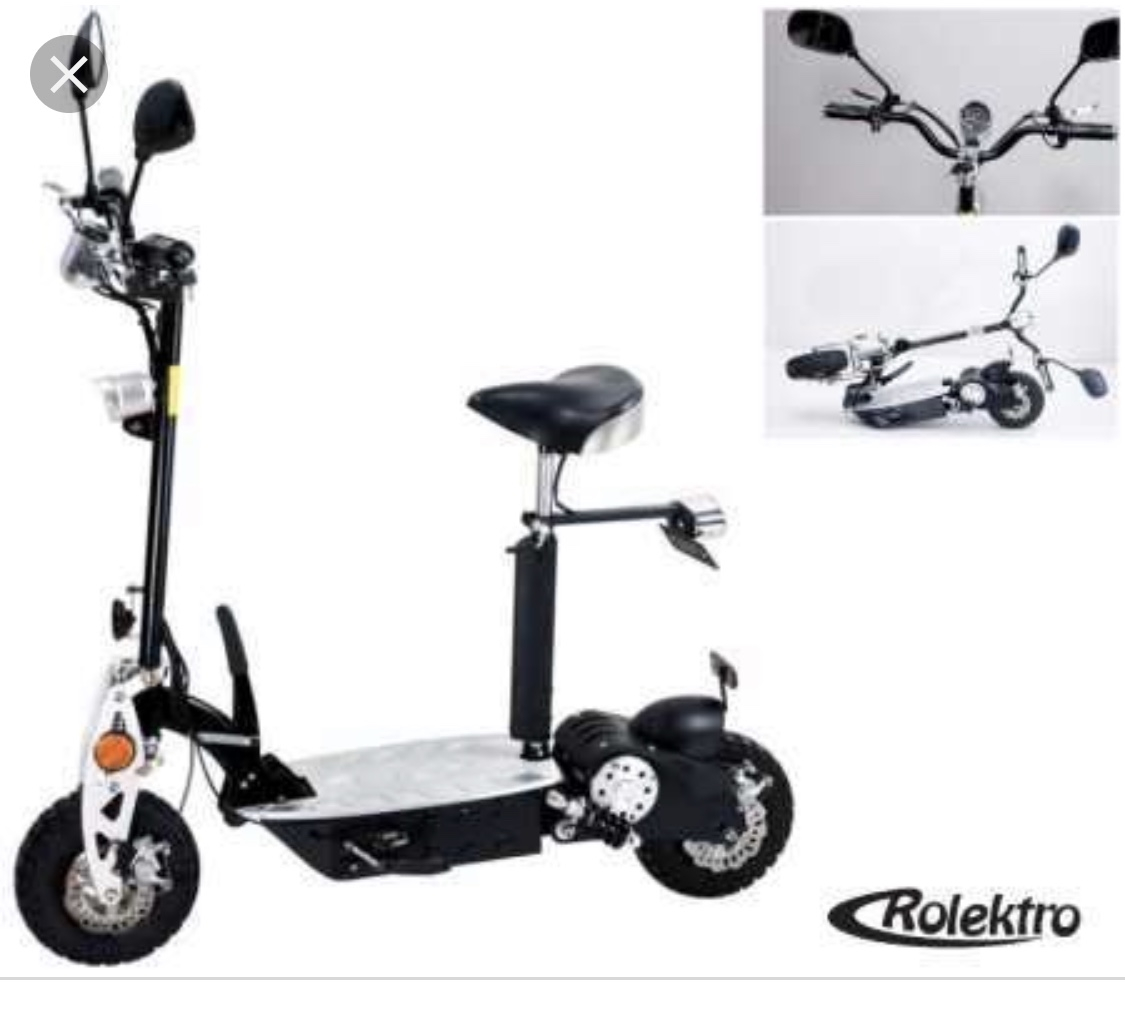

Hallo, habe heute meinen 2ten Roller (gebraucht gekauft). 12v 12ah Akkus rein und los gefahren. Mein mach 1 ebenfalls 36v hat aber eine viel bessere Beschleunigung... wie kann ich die Beschleunigung erhöhen ?

Das hängt nicht nur alleine vo der Spannung ab, sondern auch, welche Leistung der/die Motor/-en hat/haben. Zudem spielt noch der Motorcontroller und die Akkuart eine Rolle. Z. B. können Lithiumakkus höhere Ströme zu Verfügung stellen als Blei-Gel Akkus, was eine bessere Beschleunigung ermöglicht.

Gibt es denn eine moeglichkeit die Beschleunigung zu verbessern? Andere Kette oder ritzel oder so?

Einen leistungsstärkeren Motor!
Ohne Angaben über deinen eScooter, am Besten mit Foto, kannst du keine konkreten Antworten erwarten.

Oh sorry... der Roller ist ein Rolektro bt250 mit strassenzulassung. Da ich gerade nicht in der nähr des Rollers bin ein Internet Foto, genau das Gerät ist es
Was für einen Motor kann ich da denn einbauen ,& was muss ich dann noch ändern? Batterie? Steuergerät?

Hallo Leo,
als erstes würde ich es mit einer Rennübersetzung ausprobieren.
Dir ist aber schon bewusst, dass dadurch die Straßenzulassung erlischt?

Hallo Leo,
ich kenne mich mit dem Elektrokram nicht aus, aber mit einem kleineren Ritzel erzielst du eine höhere Geschwindigkeit.
Mit einem größeren Ritzel eine bessere Beschleunigung.
Es kann aber sein das du die Kette entsprechend kürzen musst.
Ich würde da aber nicht lange rumexperimentieren und mir gleich einen stärkeren Roller zulegen

Ja gut dann Probier ich erstmal so eine tennübersetzing , die steigert die Beschleunigung oder wie? Welche/woher brauche ich?

Re: Beschleunigung verbessern
Die Beschleunigung wird schlechter dafür höhere Geschwindigkeit.
Hinten brauchst du ein 44er Kettenrad und vorne am Motor ein 13er.
Die Beschleunigung wird besser dafür nimmt die Endgeschwindigkeit ab
Hinten brauchst du ein 70er Kettenrad und vorne am Motor ein 11er.

Danke... wieviel endgeachwindigkeit Gewinne / verliere ich denn jeweils?
