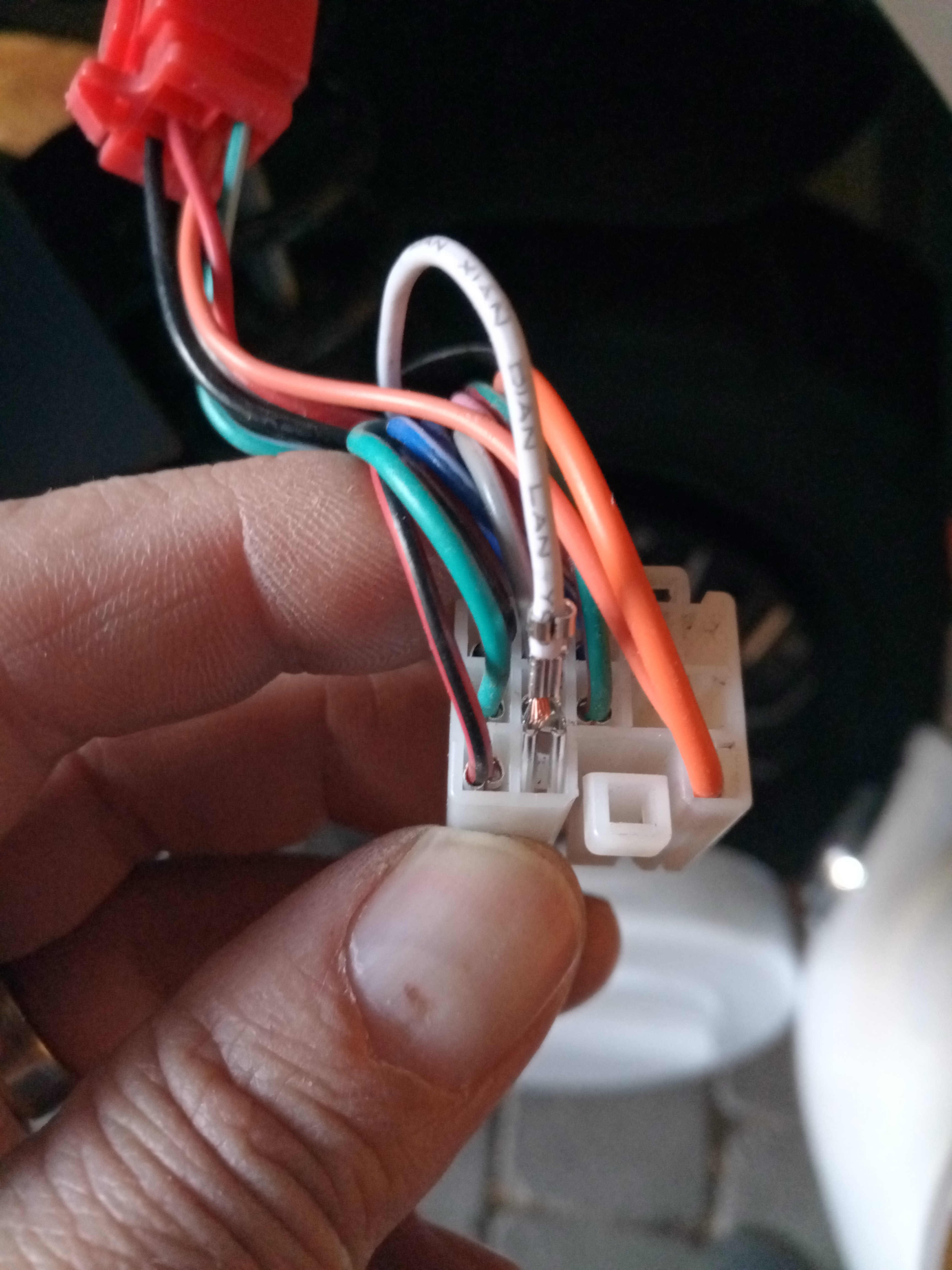

Ich habe mich mal weiter auf Fehlersuche begeben. Wenn man vom Lenker eine Steckverbindung löst, läuft er wieder. Ich habe den Draht mal verfolgt. Er geht als weißer Draht ins Steuergerät. Damit Rekuperiert der Roller nicht mehr aber er fährt.
Rekuperierschalter irgendwo einen Masse-Kurzschluß. Ich werde morgen noch mal nachmessen. Aber eigentlich sollte sich ja Futura darum kümmern.

Die Rekuperier-Funktion (mein Roller hat das nicht) ist ja eine Art Bremse. Gut möglich, dass hier dieser Brems-Modus quasi "klemmt" und der Roller nicht auf Fahrmodus zurückschalten kann.
Ist, wenn Du dieses Kabel abgeklemmt hast, noch der Ausklapp-Schutz (Motor cut off) des Seitenständers aktiv, oder läuft der Motor dann weiter, mit Seitenständer draußen oder Bremshebel betätigt?
Wenn das Entfernen des Kabel ausschießlich die Rekuperation lahmlegt, wäre ja eine sichere (Übergangs-)Lösung gefunden.

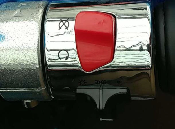

Ob die Rekuperation funktioniert, weiß ich bei mir auch nicht... (Wie erkenne ich das? Ich hab von Technik so gar keine Ahnung...)bininberlin hat geschrieben: ↑Di 18. Jun 2019, 00:15Hallo "oettinger-friend",
Wo befindet sich der Rekuperation Schalter?
Bei meinem Classico funktioniert die Rekuperation und die Ausschaltfunktiom des Seitenständers nicht.
Die Ausschaltfunktion des Seitenständers funktioniert bei mir definitiv nicht. Ich bin dem letzt aus Versehen mit ausgeklapptem Seitenständer losgefahren.
Bei mir ist der Stromkreisschalter auch falsch geschaltet. Im Handbuch steht ja:
Bei mir ist das genau umgekehrt.Der Stromkreisschalter muss zum Fahren in die Position wie in der Abbildung geschaltet werden, da sonst der Stromkreislauf unterbrochen ist siehe Abbildung)
Hilfe...
Hilfe...
[/quote]
Bei mir ist das auch genau umgekehrt!

Re: Classico LI läuft nicht mehr
Scheinbar haben die Chinesen bei dieser Lieferung irgendwas verbockt...
Ich habe eine Anfrage an den Kundenservice gestellt, da Rekuperation auf der Homepage als Merkmal aufgeführt ist.
Auch das Fehlen dieser laut Handbuch zugesicherten, wichtigen Sicherheitsstandards:
(Mein Licht kann ich auch ausschalten.)
ist ein schwerwiegender Mangel, der von Elektroroller-Futura beseitigt werden muss.(...) Wenn der Haupt- oder Seitenständer nicht komplett hochgeklappt ist, lässt sich der Roller aus Sicherheitsgründen nicht betreiben. (...) Das Abblendlicht, Standlicht und Rücklicht sind aufgrund gesetzlicher Bestimmungen im Fahrbetrieb permanent eingeschaltet. (...) Der Stromkreisschalter muss zum Fahren in die Position wie in der Abbildung geschaltet werden, da sonst der Stromkreislauf unterbrochen ist siehe Abbildung) (...)
