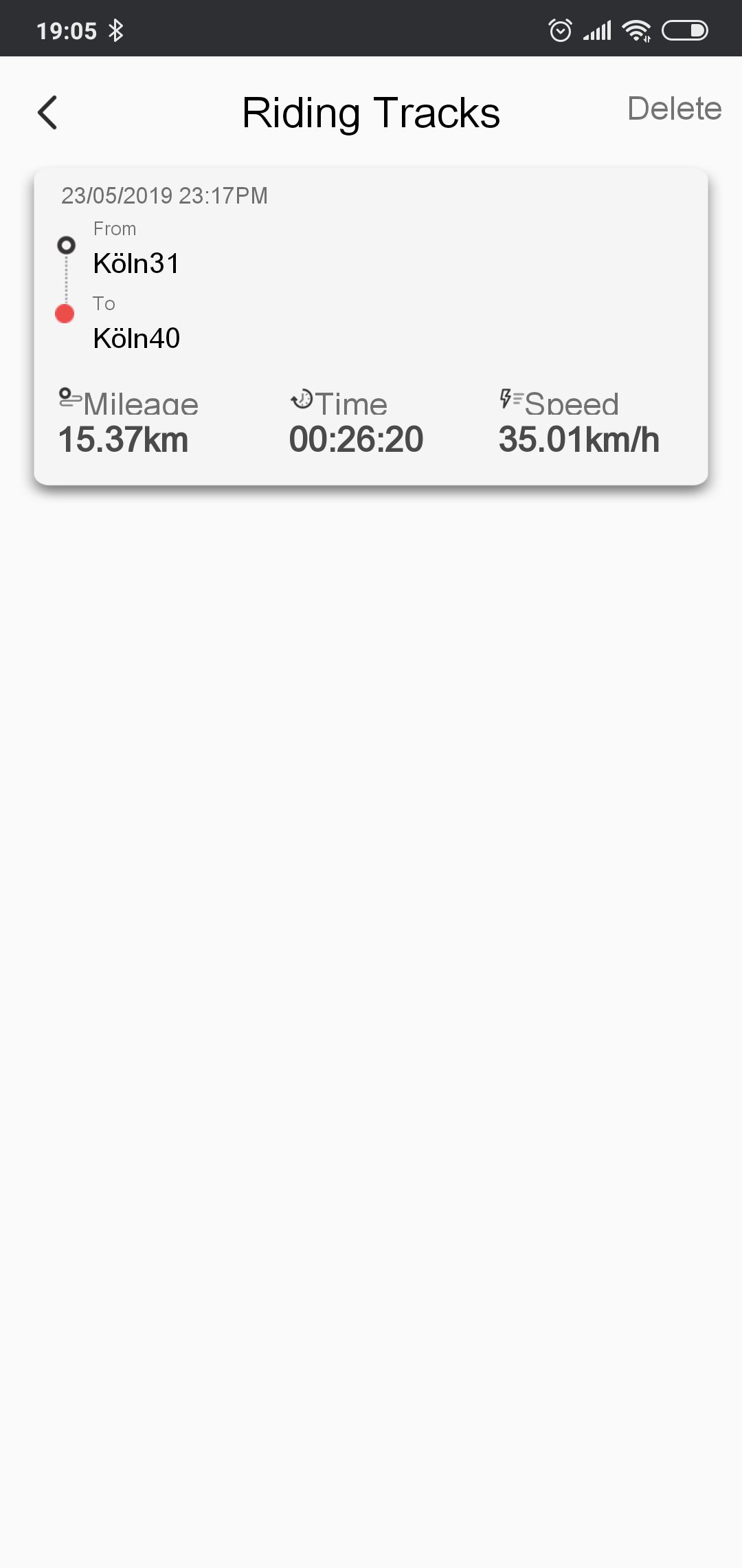

Bei mir geht — endlich — die Anbindung zur App.
Gleiche Funktionalität wie bei Jones_Power über mir: Nach endlos langem Durchlaufen der Stationen an denen meine CUx bisher WAR*, dann endlich
• die korrekte aktuelle Position.
• Akkustand und geschätzte Reichweite (hahaha, wohl in Stufe 1 oder 2) auch vorhanden.
• letzte Fahrt auch etwas kryptisch* aber korrekt bis auf die anscheinend chinesische Uhrzeit unter Riding Tracks gelistet (Screenshot)
• Diagnose: "Device not online"
... ich hab den Akku zum Laden jetzt draußen und werde morgen berichten, ob das weiter funktioniert oder kollabiert.
*Die App vergibt Positionen, an denen die CUx (auch nur kurz, zB. Ampel) gestanden hat und nummeriert diese durch. Leider kann man die nicht umbenennen. Z.B. "Arbeit" oder "Zuhause" anstatt Köln31. Da die App heute zig solche Positionen auf der Karte angezeigt hat, an denen ich tatsächlich war, hat sie wohl mein bisheriges Bewegungsprofil nach China geschickt. Viel Spaß mit den Daten, Genossen!

Ja so sieht das beim mir auch aus. Ich warte jetzt nochmal ne paar Tage, ob es sich noch ändert.
Ich bin ja mal gespannt.
