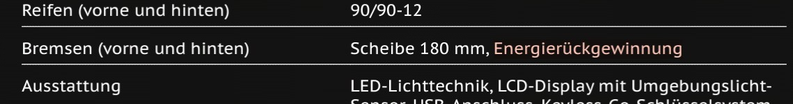

… doch, bei den technischen Daten unter "Bremsen" steht "Energierückgewinnung"!

ottovski hat geschrieben:
So 19. Mai 2019, 21:05
Stimmt genau.
