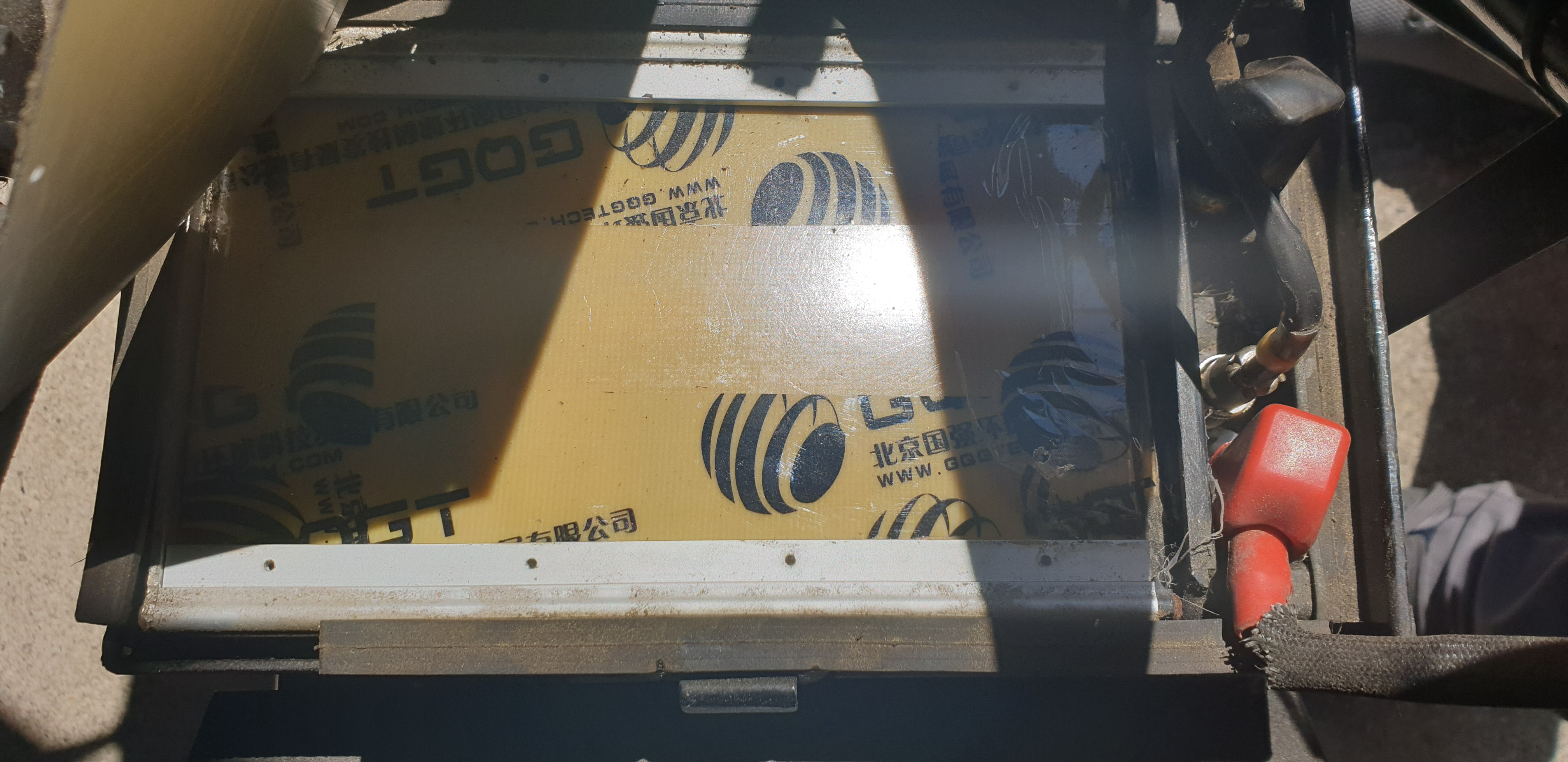

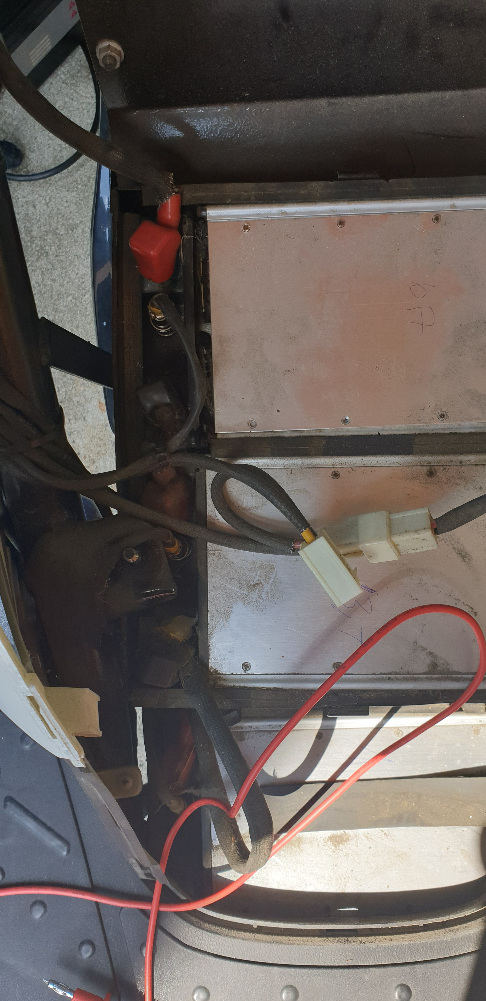

ich habe den Roller jetzt geöffnet, allerdings habe ich nur 4 Akkuzellen gefunden.
Auf den Akku steht alles in chinesich und die Webseite des Herstellers. http://www.gqgtech.com/.
Was sind das für Akku - Wie hoch ist denn die max. Spannung der einzelnen Akkus ?
Ich habe alle einzelnen durchgemessen. 3 Akku hatten eine Spannung von 13.2 V ein Akku von 6.6 V.
Akutell lade ich die Roller komplett auf. Kennt jemand eine Bezugsquelle in Deutschland von diesen Akkus und wie können diese gewechselt werden ?
Bilder:
Der linke AkkuPack mit 6,7V - rechts mit 13.7 V
Akku ohne Abdeckung.
Gruß Mike
Zuletzt geändert von modano09 am Sa 18. Mai 2019, 15:56, insgesamt 1-mal geändert.

Offensichtlich sind 4 Batteriepacks mit 12V (Nominalspannung) verbaut. Ich vermute, dass ein 12V Pack aus vier 40Ah LiFePo4 Zellen besteht. Der Pack mit den 6,6V ist wohl hinüber, da hilft auch kein Nachladen. Fotos wären hilfreich.

habe jetzt ein paar Bilder veröffentlicht. Könnte jemand diese sich anschauen.
Vielen Dank

Bilder sind weiter oben.
1. Es gab vom Galactica wohl noch eine 2. Version mit anderer Batteriebestückung als mit den bekannten 16 Stück 40Ah GBS Zellen.
2. Es ist Zeit für ein Refit: Kauf dir bei Aliexpress einen 52V 40Ah Lihium-Akku.

Blätter halt weiter vor bis zum letzten Post von modano09 Mike, da siehst Du Bilder von höchst kurios aussehenden Batterieblöcken.

Peter51 hat geschrieben:
Sa 18. Mai 2019, 22:39
Wie hoch sind denn die Kosten ? Es ist ein Akku defekt , der Roller ist fast 4 Jahre alt, eine Investition von mehr als 50 % des aktuellen Wertes vom Roller , möchte ich nicht.
Kennt jemand eine Bezugsquelle von dem Akku ?
Beiträge: 6501
Re: Kreidler Galactica 2.0 Electro
Beitrag von Peter51 »
1. Ich denke, deine Kreidler Galactica Batterien sind im Forum nicht bekannt. Auch der freundliche Kreidler Händler wird nicht helfen können.
2. Jetzt mußt du tapfer sein: Ein defekter Kreidler Roller bringt in der Bucht vielleicht 200,- Euro.
3. Einen passenden Akku gibt es hier (Maße kontrollieren):https://de.aliexpress.com/item/32916265 ... b201603_52
