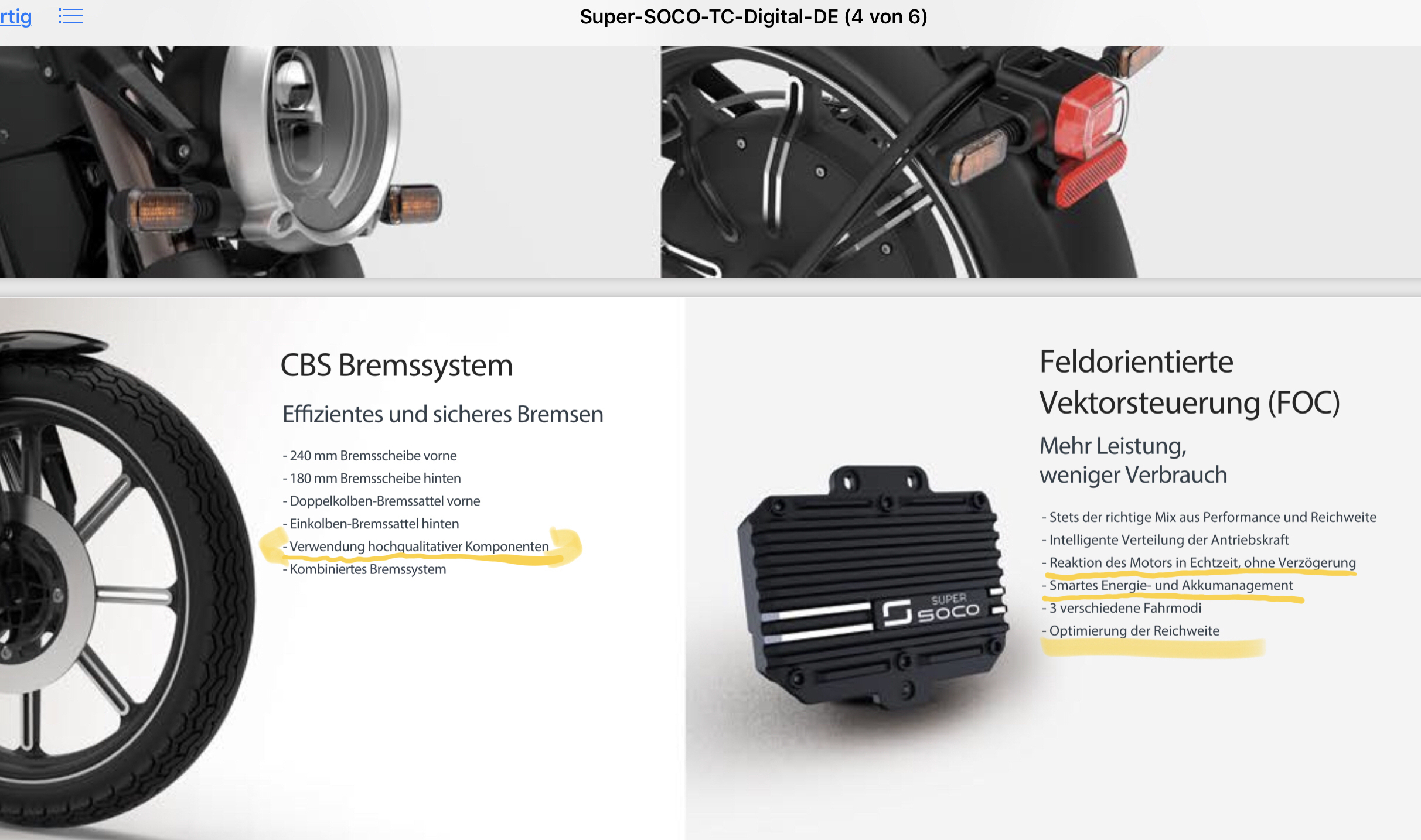

Wie ist das ständige Schleifen der Bremsen damit vereinbar:

Re: Mängelliste zusammengefasst, bitte dringend an Vmoto weiterleiten
Direkt aus der Bedienungsanleitung vom Händler (per eMail als pdf zugestellt), man beachte die 25% Schritte bei der Ladezustandsanzeige - fehlt an dem Ladegerät, das im Lieferumfang war:

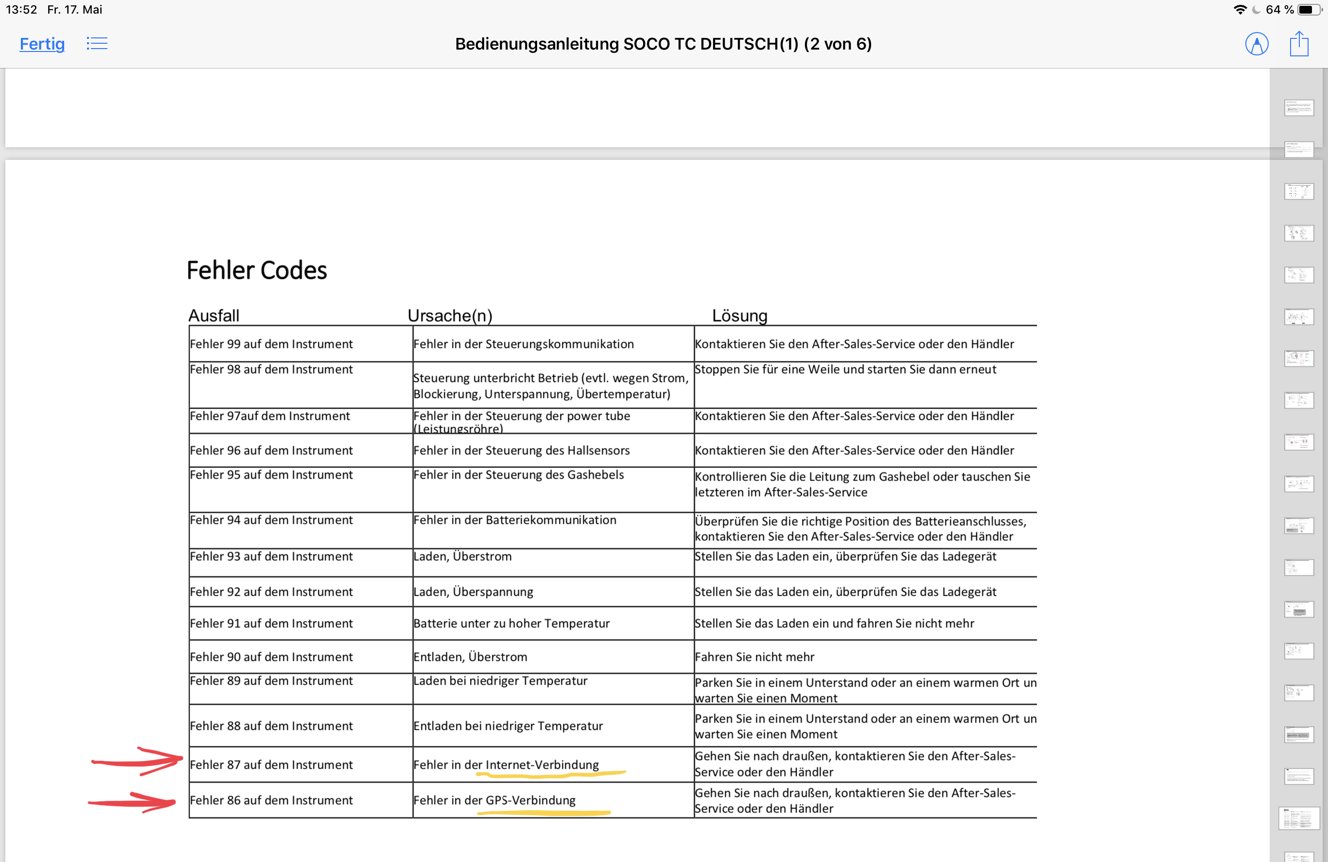

Jedenfalls lässt es sich auf die vorhandene entsprechende Hardware (BT bzw. GPS Modul) durch die Fehlercode-Liste ableiten:

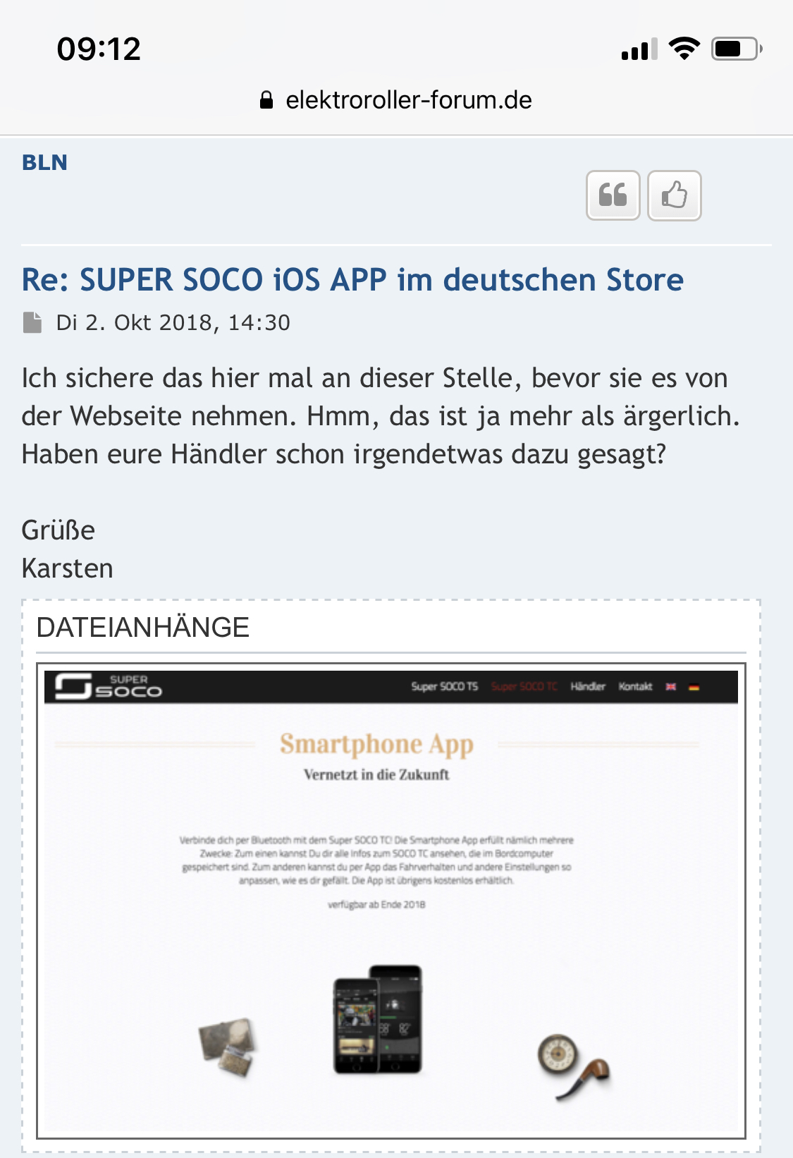

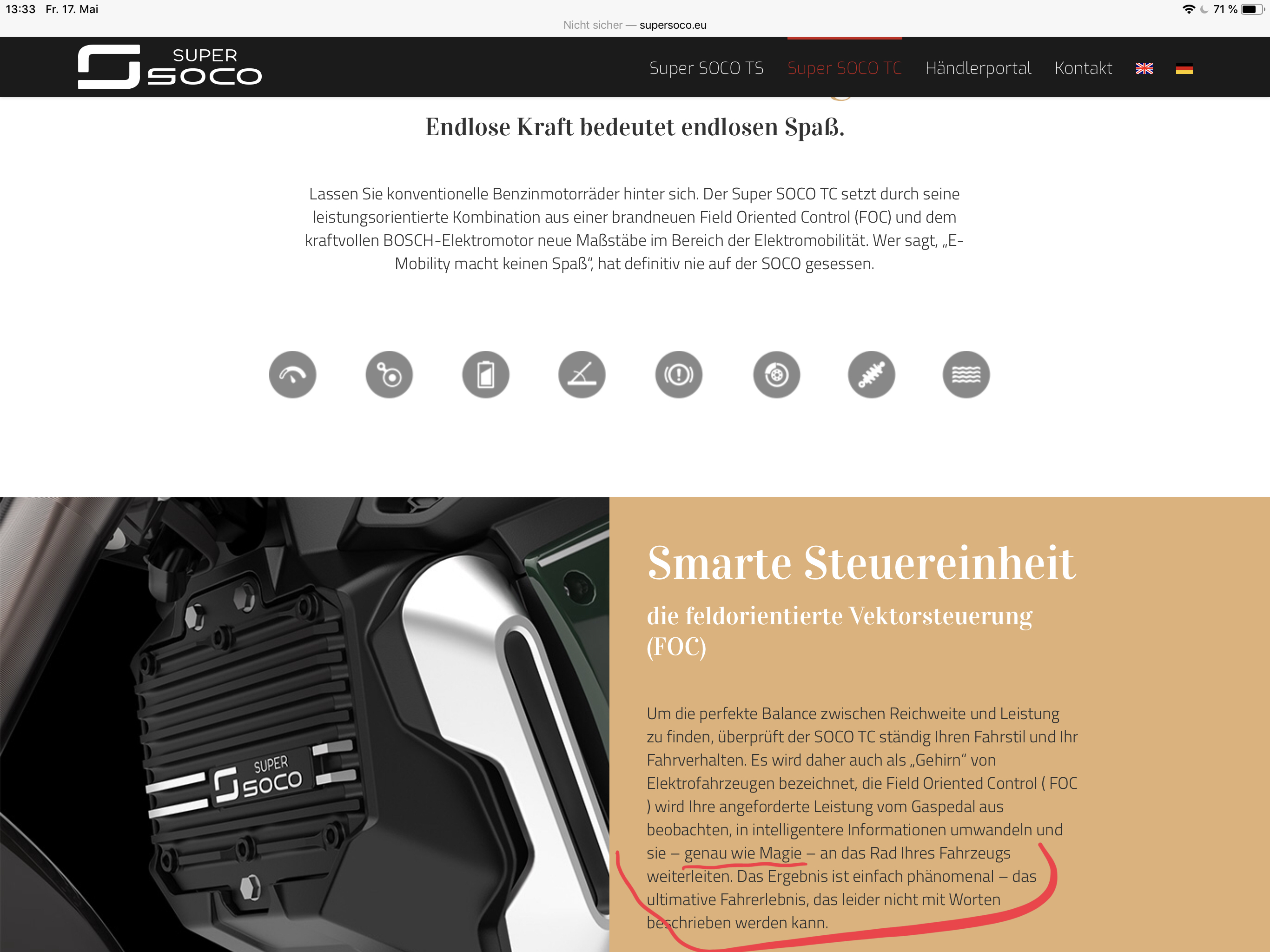

Muss man das hier verstehen? Ich persönlich bin davon ausgegangen, dass nur noch die App installiert werden muss, um sich über BT mit dem Fahrzeug zu verbinden, die ja erst zum Ende des Jahres 2018 versprochen wurde:
Als die App im Herbst 2018 zur Verfügung stand, stellten die Besitzer der Super Soco fest, dass die Verbindung trotzdem nicht möglich ist. Die Ursachenforschung ließ die Vermutung zu, dass das Hardware-Modul fehlen würde, und das OBWOHL in den Prospekten und auf der Webseite des Europa-Importeurs vor Oktober 2018 beworben wurde. Die Ausschnitte von damals hier aus dem Forum:
