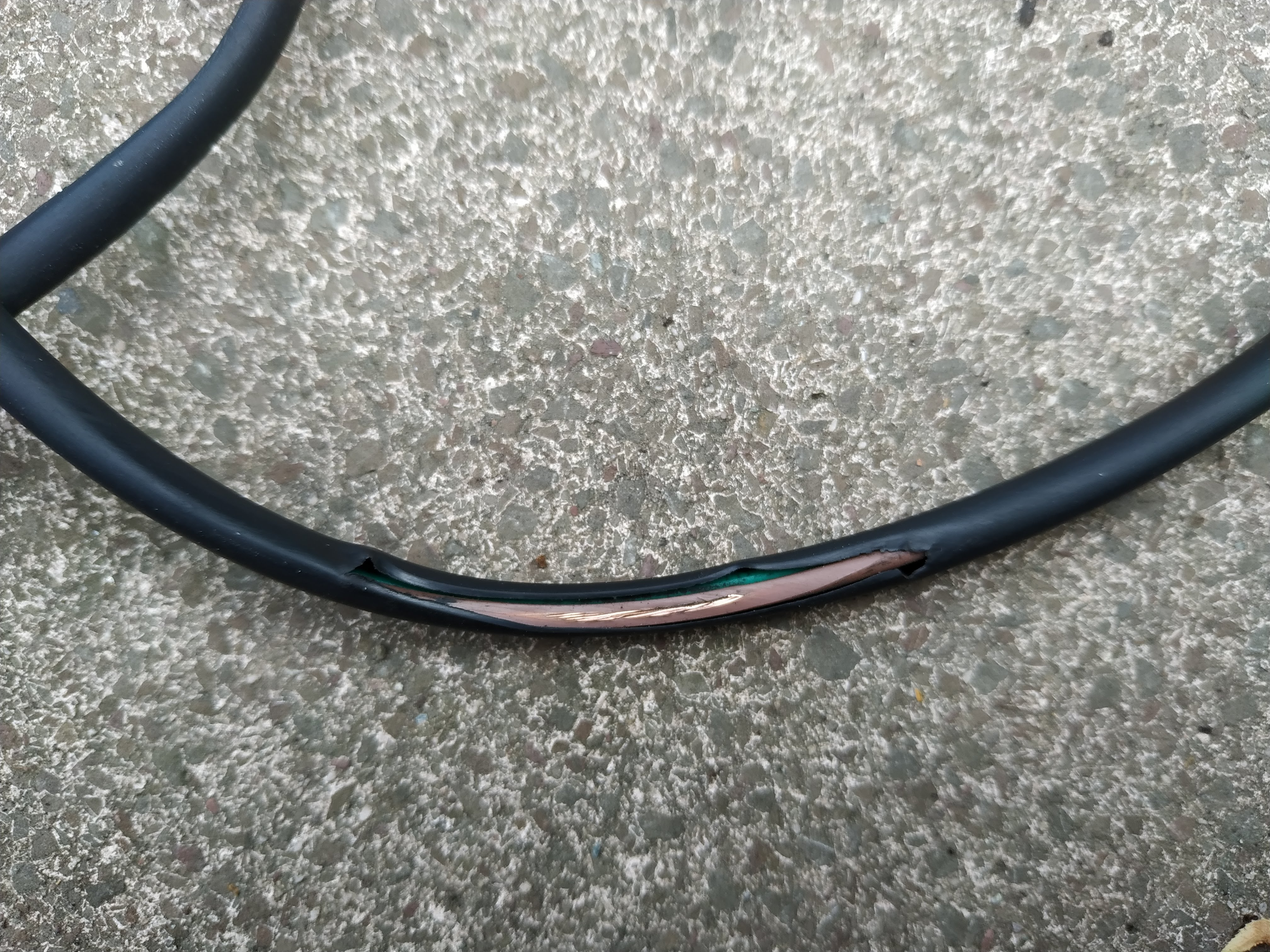

Durchschleifendes Kabel der Nummernschildbeleuchtung!
Ich habe heute die Nummernschildbeleuchtung abgebaut, um einen Kennzeichenhalter so zu montieren, dass der Rückstrahler wieder frei ist. (Mehr dazu später im Zubehör/Umbauten Thread.)
Dabei habe ich mit Erschrecken festgestellt, dass das Kabel der Beleuchtung quasi lose über dem Hinterrad hing und dort munter durchschliff, wenn der Roller tiefer einfederte (z.B. mit meinem Sohn auf dem Sozius). Das Kabel war unten an der Beleuchtung mit einer Schlaufe und einem Kabelbinder gesichert, hing dann darüber lose, bis es durch einen Spalt in die Nähe des Haupschalters (Schutzschalters) geführt wurde. Auch dort keine Befestigung oder Zugentlastung. Gruselig! Naja, Gefahr erkannt, Gefahr gebannt! Die Beleuchtung musste eh dem Kennzeichenhalter weichen.
