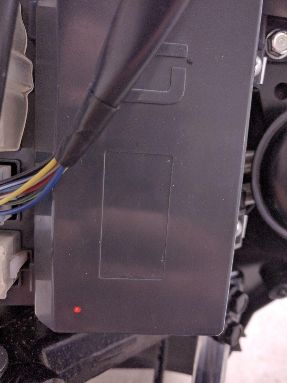

Ich habe heute mein ECU angeschaut. Dieser hat zwar keinen Aufkleber, aber die LED blinkt periodisch. Was das zu bedeuten hat, weiß ich nicht.
- Beiträge: 19390
Re: ECU / GSM-/GPS-Modul
Ich denke, dass sie dann sendet?
