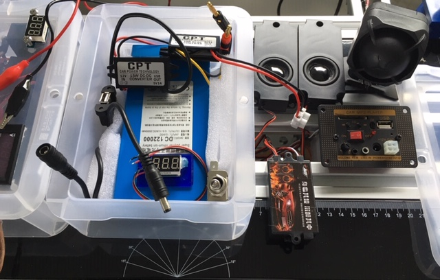

Akku für unter 50€. Garantiert ohne Garantieverlust !!!
Ist zwar nicht ein Fahrakku, aber zur Entlastung dessen.
12V und 5V Spannungsversorgung für alle notwendigen Spielereien.
Z.B. Navi, Handy, Soundmodul ( als Fußgängerschreck ), Hupe, Radio Mp3 Player.... etc.
LiPo Akku, kombiniert mit Schalter am Lenkrad, in einem Surplusgehäuse.
Das Gehäuse hat die ideale Größe für den Akkuschacht ( 2 Gehäuse oder Gehäuse mit Ladegerät )
Zudem hat es außen Vertiefungen um Schalter; Stecker oder Spannungsanzeiger zu integrieren.
Bin auf eure Ideen gespannt !!
Grüsse VL

Re: Alternative Akkus
Weil Du keinen Eingriff in irgendeiner Weise in das Fahrzeug machst.. also kein Garantieverlust für die TC..so sollte das verstanden werden. Hast Du andere Informationen.. wäre ja interessant für die Gemeinde hier die Grenzen zu kennen.
