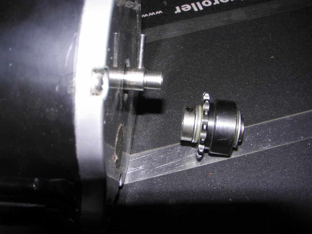

den Motor vom TP Ferdinand auszubauen war leichter als gedacht. 3 Imbusschrauben herausgedreht und ich hatte den kompletten Motor in der Hand.
Der Freilauf wird nur durch den Splint gehalten. Es ist ein Sackloch in dem Freilauf von 20,0mm Tiefe und 10,0mm Durchmesser. Nach 5,0mm verjüngt sich das Loch auf 8,0mm. Das Splintloch befindet sich 2,5mm vom Rand.
Die Kette sieht genau so aus wie beim BT250.
So wie es aussieht braucht man wohl eine Drehbank, um Rotorachse abzudrehen.

den Freilauf habe ich per Hand auf der Kette vom BT250 abgerollt. Die Zähne passten genau in die Kettenglieder, also unterscheidet sich die Antriebskette höchstens in der Kettenlänge.
Die Anzahl der Zähne ist mit 15 leider etwas mehr, dadurch wird der BT250 nicht mehr so steile Straßen erklimmen können. Dafür geht es bergab mit Freilauf um so schneller!

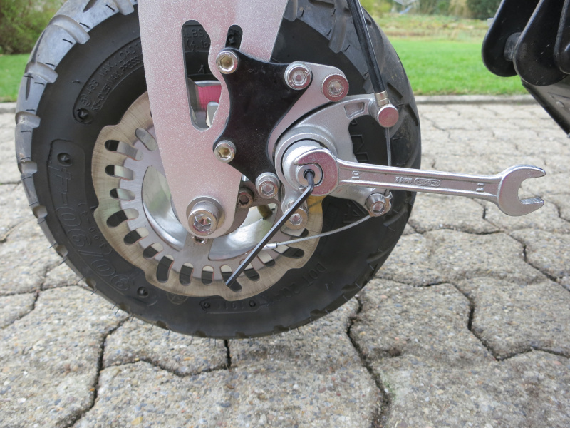

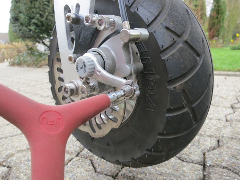

Bremsen-Kompendium
Tipps zum Einstellen der Scheibenbremsen.
Als erstes sollte man sich einen Holzklotz beschaffen, um den eScooter aufzubocken. Beide Räder sollten frei beweglich sein.
Den Bowdenzug so einstellen, dass kein Spiel beim Betätigen des Bremshebels zu merken ist:
Die Schutzkappe entfernen, die Kontermutter mit einem 10er Schlüssel lösen und mit einem 2,5mm Imbusschlüssel die Bremsklötze soweit öffnen, dass kein Schleifgeräusch mehr zu hören ist.
Durch drehen des Rades feststellen ob die Bremsscheibe einen Schlag hat. Da die Bremsscheibe aus dickem Blech und nicht aus Stahl ist, kann sie sich durch Gewalteinwirkung leicht verbiegen. Mit etwas Geduld kann man die Bremsscheibe aber wieder richten.
Den Bremssattel parallel zur Bremsscheibe einstellen:
Den Bremssattel so verschieben, dass er mittig zwischen den beiden Bremsbelägen ist:
Die Lücke zwischen den Bremsbelägen und der Bremsscheibe so weit wie möglich mit dem 2,5mm Imbusschlüssel verringern, es darf aber kein Schleifgeräusch zu hören sein. Kontermutter wieder anziehen, Schutzkappe drauf drehen und ein paar Öltropfen auf den Bowdenzug, fertig ist die Einstellung der Bremse.
Viel Erfolg den Schaubern!
