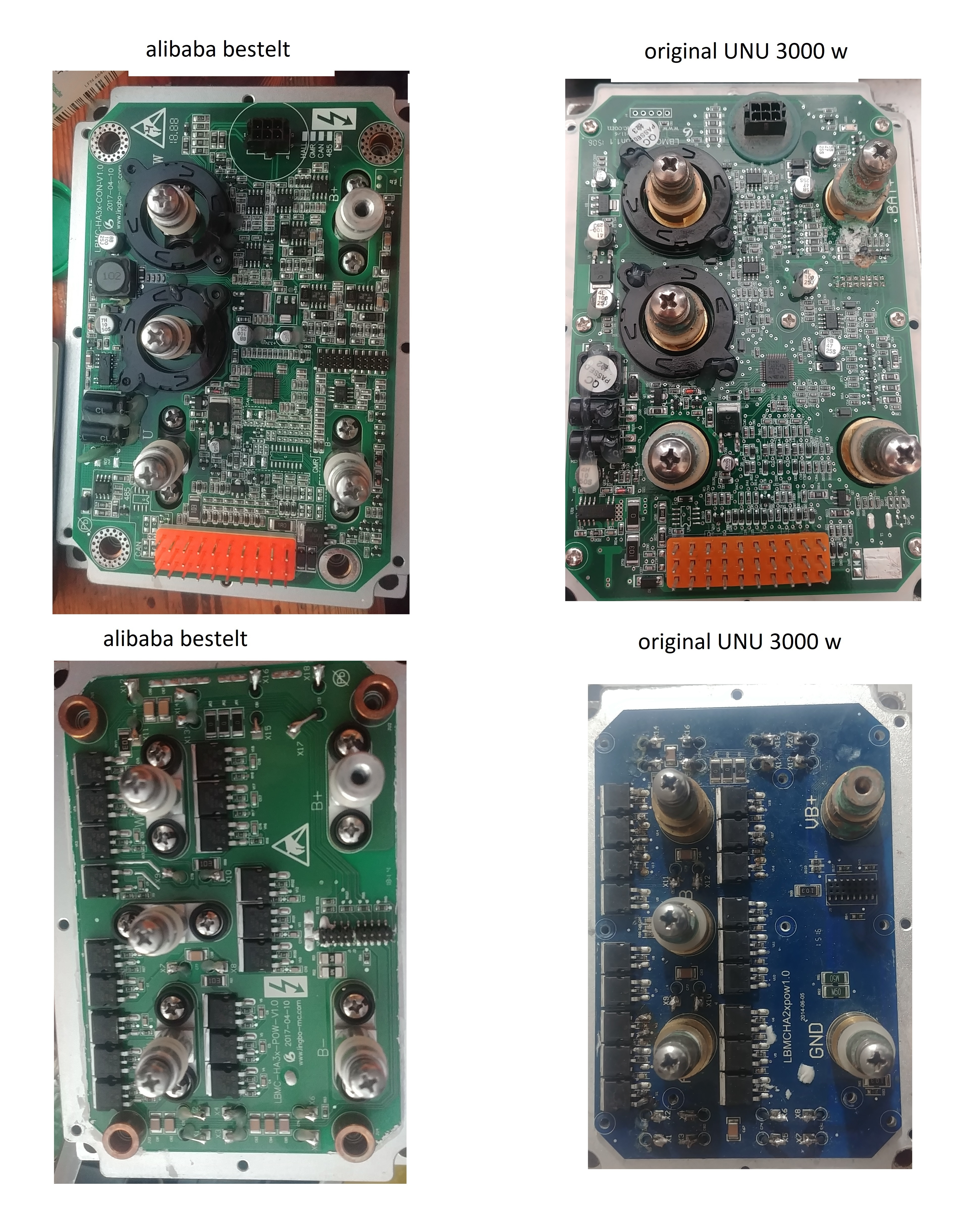

Braucht jemand Vergleich von “innere“ “Elektronik platine“ Foto zwischen original Controller und neue Version Controller?

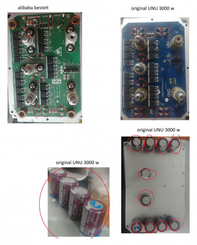

Alle mosfeten sind identisch "15810"
Nur "Kondensatoren " zähl unterschiedlich, aber kann sein das bei neu Controller sind größere "Kondensatoren" als bei original.
Leider geht nicht neu Controller "Kondensatoren ausbauen , muss alle Anschlüsse offen. Ich bin nicht sicher das ich wieder zusammen schrauben kann dann...

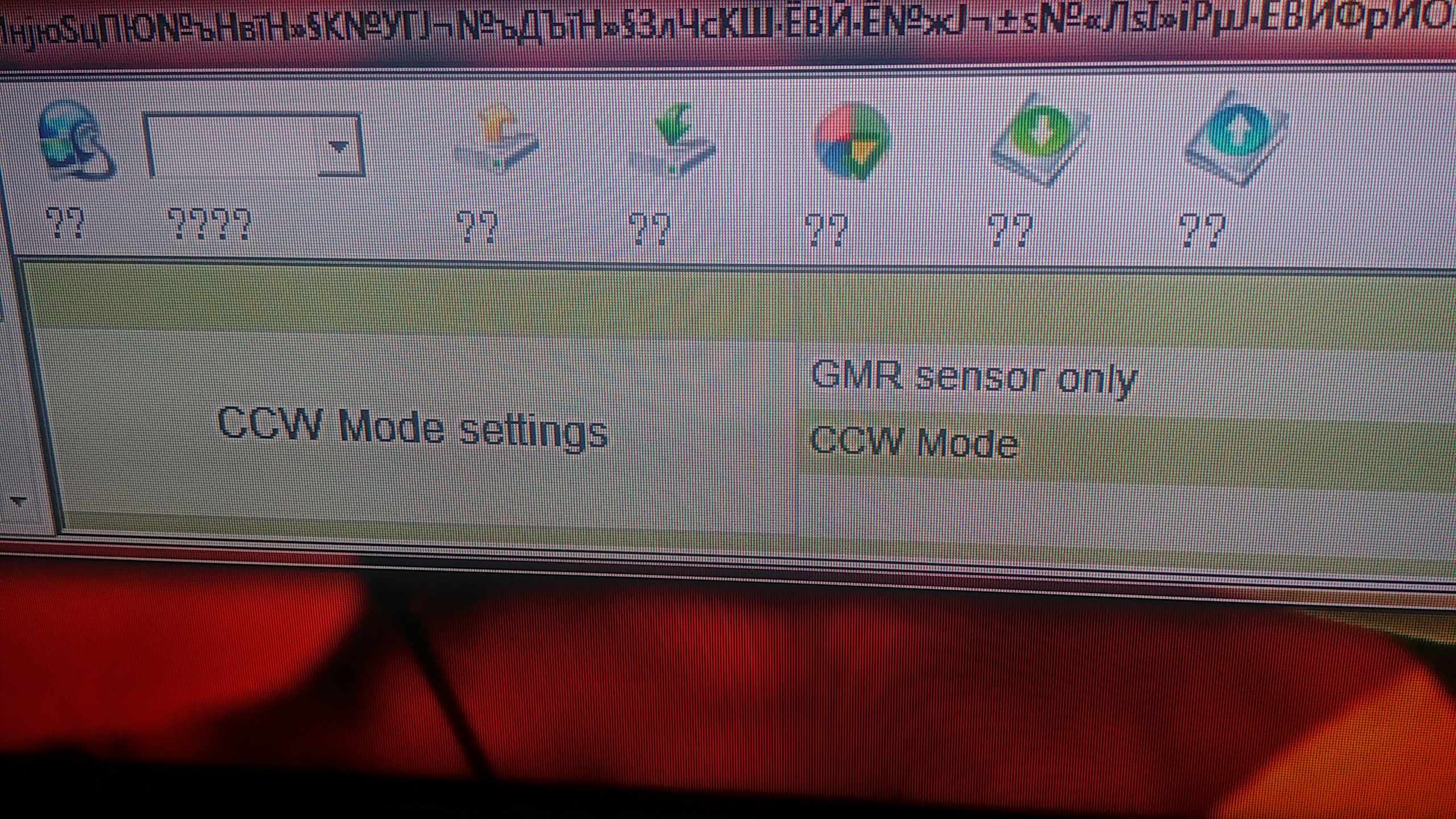

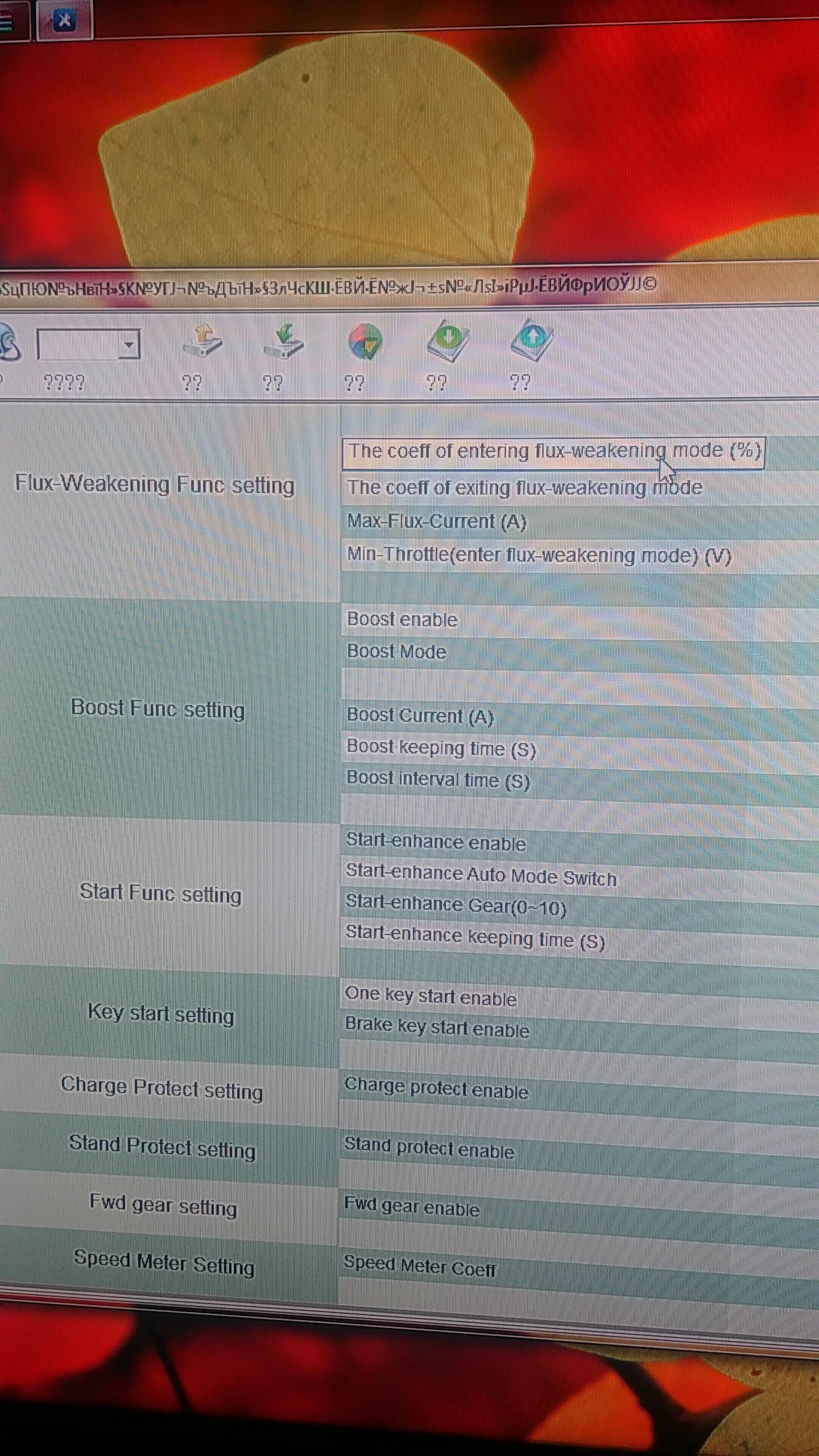

Ich bin damit fertig mit Controller Geschichte:) Leistung 100% gleich, Parameter muss angepasst, original Parameter bei mir kommt Fehler bei bremsen und bei gas. wenn volle Geschwindigkeit ist. Controller schaltet ab ,1 mal blink bei bremsen akku regen, uns bei gas Wiedergabe 3mal blinkt.
Aber wenn bisschen Parameter ändern besonder ,rated motor speed 1000 anstatt original rated motor speed 2000 und flux-Weakening enable- 1:enable. Original UNU war 0: Disable (hat aber du fehlt Funktion?) Ich weiß nicht, Was das alles , habe einfach ausprobiert.
Solange keine Kurzschluss oder Hardware schaden ist, Kontroller gut Geschütz von falsche Parameter. Ich habe wirklich viel ausprobiert.

Der von Alibaba ist tatsächlich eine Weiterentwicklung mit anderen Leiterplatten
Schöne Bildvergleiche sind das - gut gemacht, danke!
Field Weakening /Feldschwächung ist eine Funktion, die bei hohen Drehzahlen durch gezielte Strompulse im Bereich der Nulldurchgänge vom Phasenstrom die Permanentmagnet-Feldstärke schwächt. So kann der Motor eine höhere Drehzahl und der Roller somit eine höhere Endgeschwindigkeit erreichen - bei mehr Stromverbrauch. Da sich bei Dir aber die Höchstgeschwindigkeit nicht geändert hat dürftest du den Field Weakening current ziemlich klein eingestellt haben. Die Field Weakening Funktion ein oder ausschalten sollte aber auf die Controllerfunktion an sich keinerlei Einfluss haben.

Gibst es solche erklärung für Option auf Bilder?MEroller hat geschrieben: ↑Sa 27. Apr 2019, 10:43Der von Alibaba ist tatsächlich eine Weiterentwicklung mit anderen LeiterplattenSchöne Bildvergleiche sind das - gut gemacht, danke!
