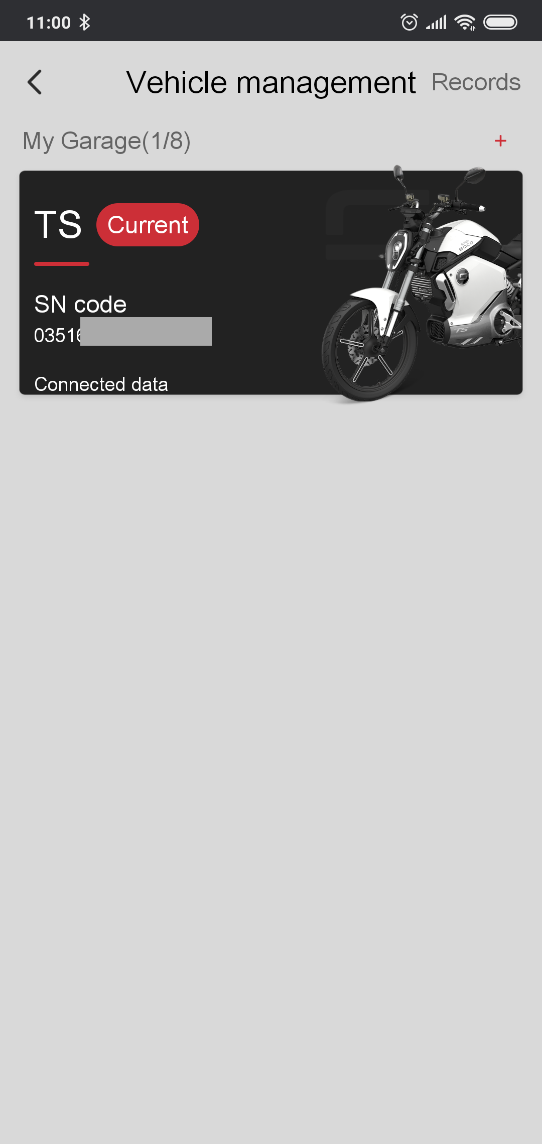

Die Garage sollte dann so aussehen..
Grüsse VL
