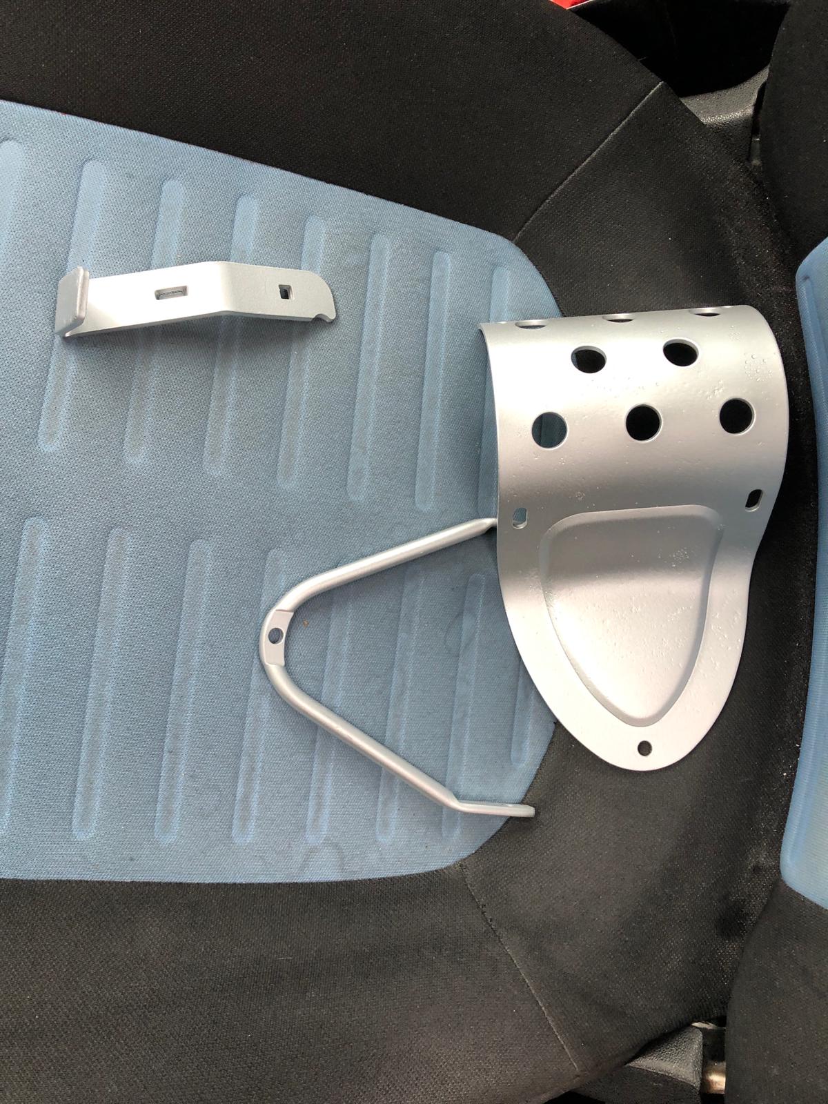

Der Fender & Ständer sind vom Sandstrahlen und lackieren wieder zurück.
Ecki
Beiträge: 329
Registriert: Mo 17. Sep 2018, 14:18
Roller: E-Retro Star von Nova Motors
PLZ: 66125
Tätigkeit: Webdesigner
Re: Mein Restaurationsprojekt
Beitrag von Ecki »
Oh leck, der wird ja besser wie im Neustand. Super Arbeit.

Wenn ich den Fender an den Scooter halte gefällt mir der Alu Effekt Lack fast besser als das originale Chrom.
Ja ich versuche schon den Scooter so aufzubauen das er deutlich besser wird als im Neuzustand.

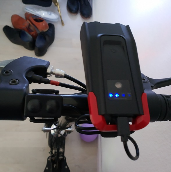

Der erste Teil von meiner Beleuchtungsanlage ist angekommen. Nächste Woche kommt der Scooter zum Lackierer. Ich habe mich für ein Dunkelblau Metallic entschieden.

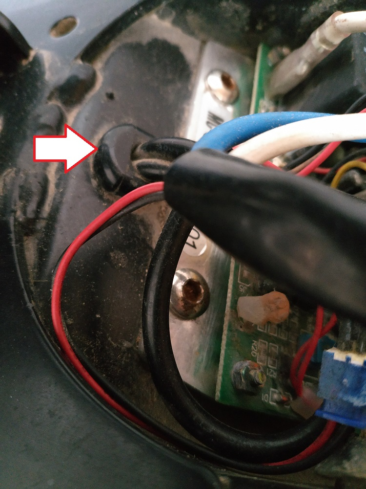

Ich brauche an dieser Stelle eure Hilfe. Ich bin gerade dabei, denn Scooter zu zerlegen um diesen lackieren zu können. Natürlich muss auch dringend die Gabel abgeschraubt werden. Um diese abschrauben zu können müsste ich die Kabel für E-Bremse und Gas auf dem Controller abstecken und aus dem Gehäuse ziehen. Auf dem Bild seht ihr so einen Dichtung. Wie bekomme ich diese geöffnet so das ich die Kabel rausziehen kann ?

Moin Carlos,
falls es ein Gummi - Pfropfen ist, kannst Du herausdrücken. Ist es eine Dichtmasse, so wie Silikon, musst Du sie später ersetzen. Sprich, in diesem Fall, vorsichtig herausschneiden ohne die Kabel zu beschädigen.
LG, Dirk
vsm
Administrator
Beiträge: 3043
PLZ: 12
Beitrag von vsm »
Mir schaut das eher wie eine Durchführung mit Zugentlastung aus. Die muss man allerdings auch heraushebeln und kann sie anschließend (manchmal nur mit roher Gewalt ;)) öffnen.
