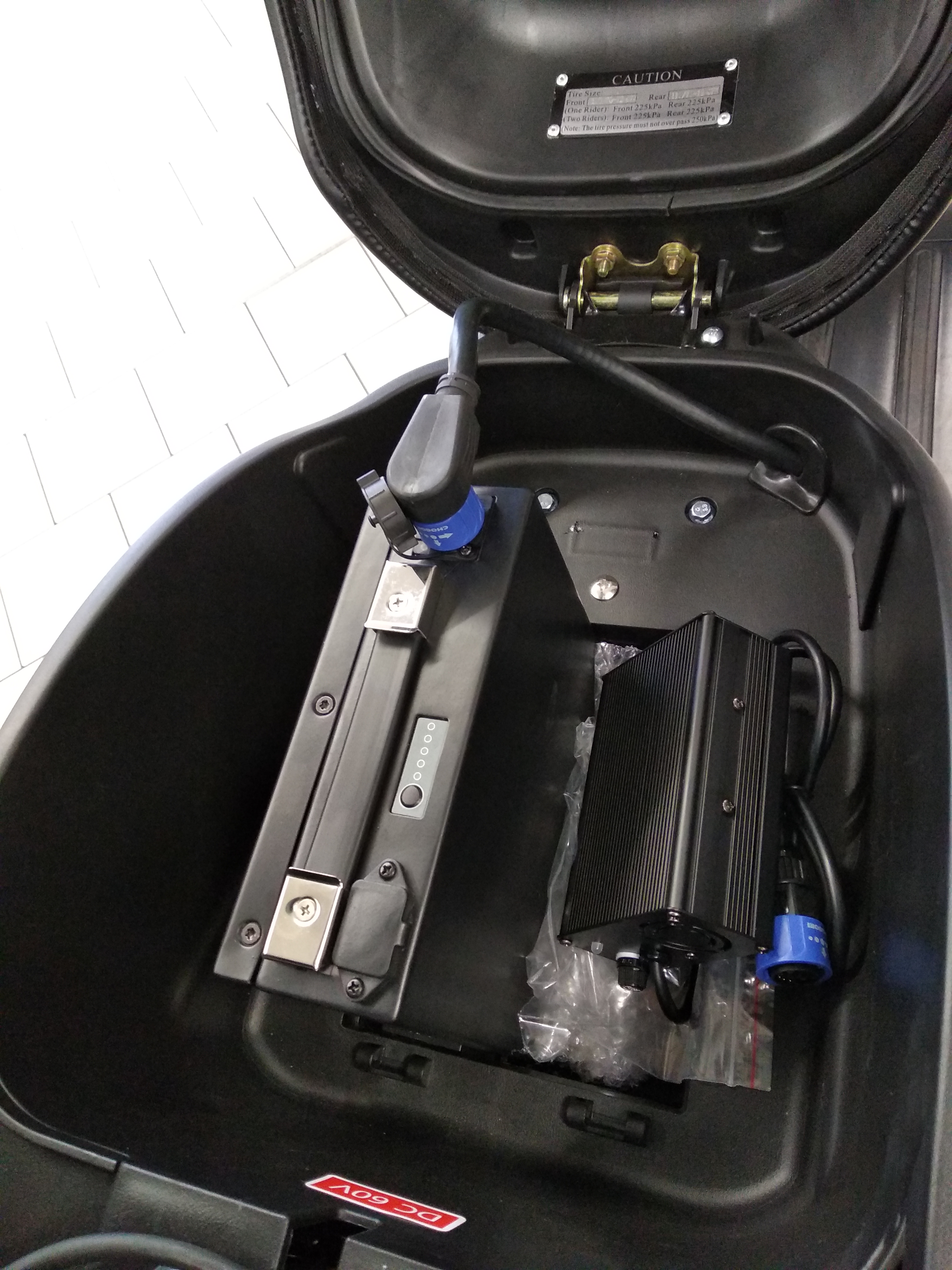

Hier noch ein Bild von dem Akku des neuen Cruzers das ich im ATU Laden geschossen hab:

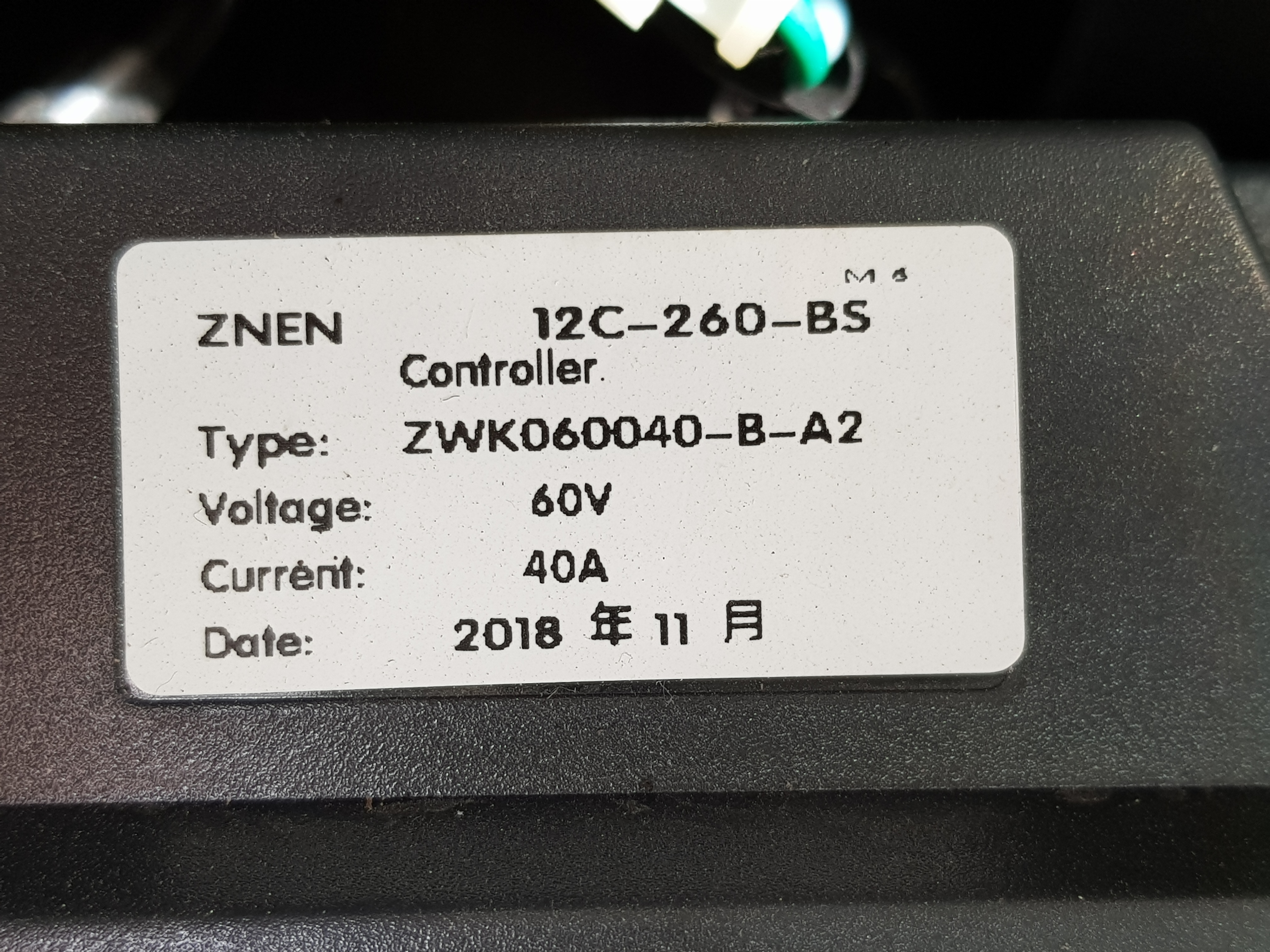

das ist die Bezeichnung vom Controler:

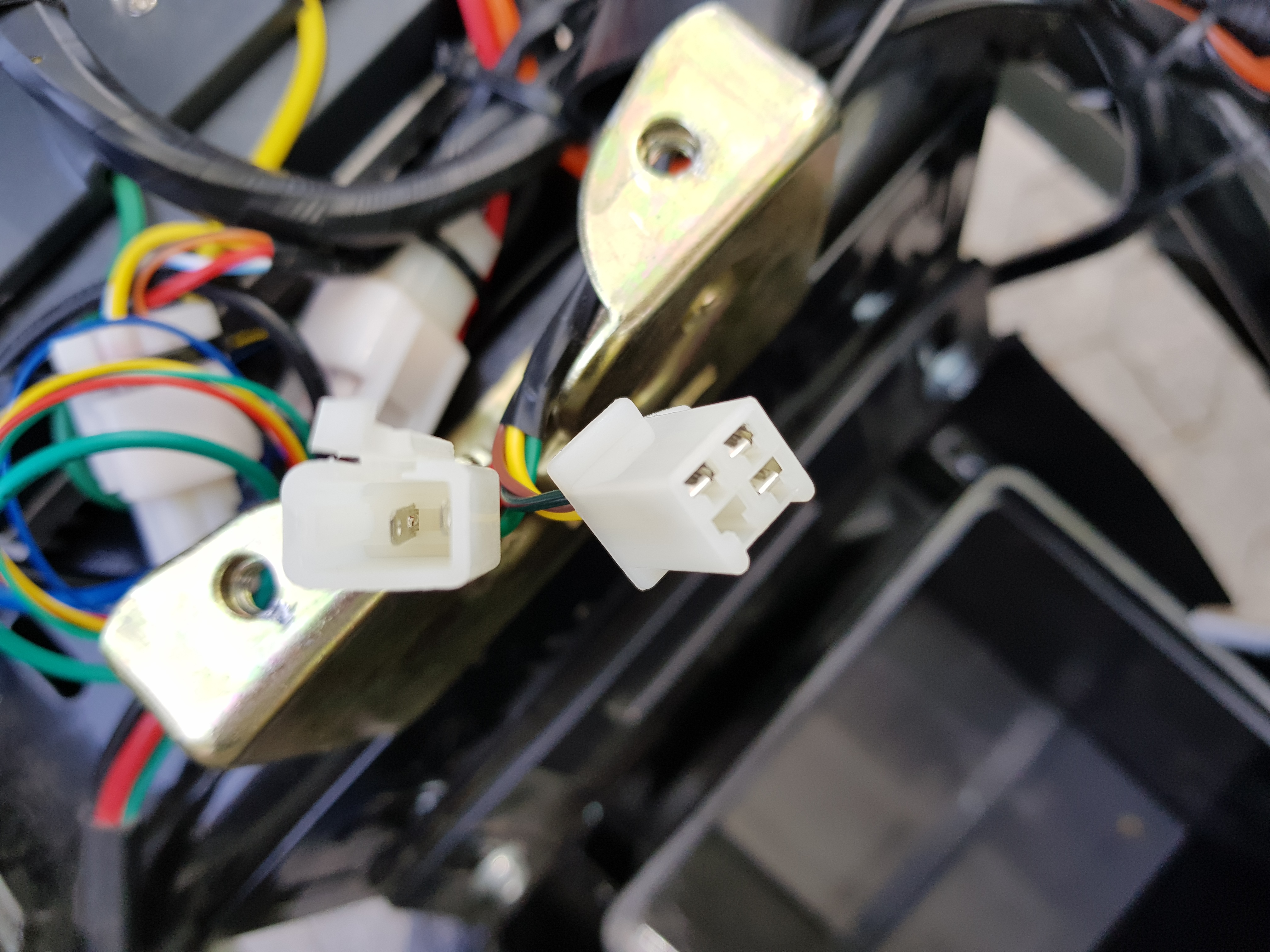

So sieht das ganze aus:
Das sind Stecker die ich im alten Modell nicht hatte:

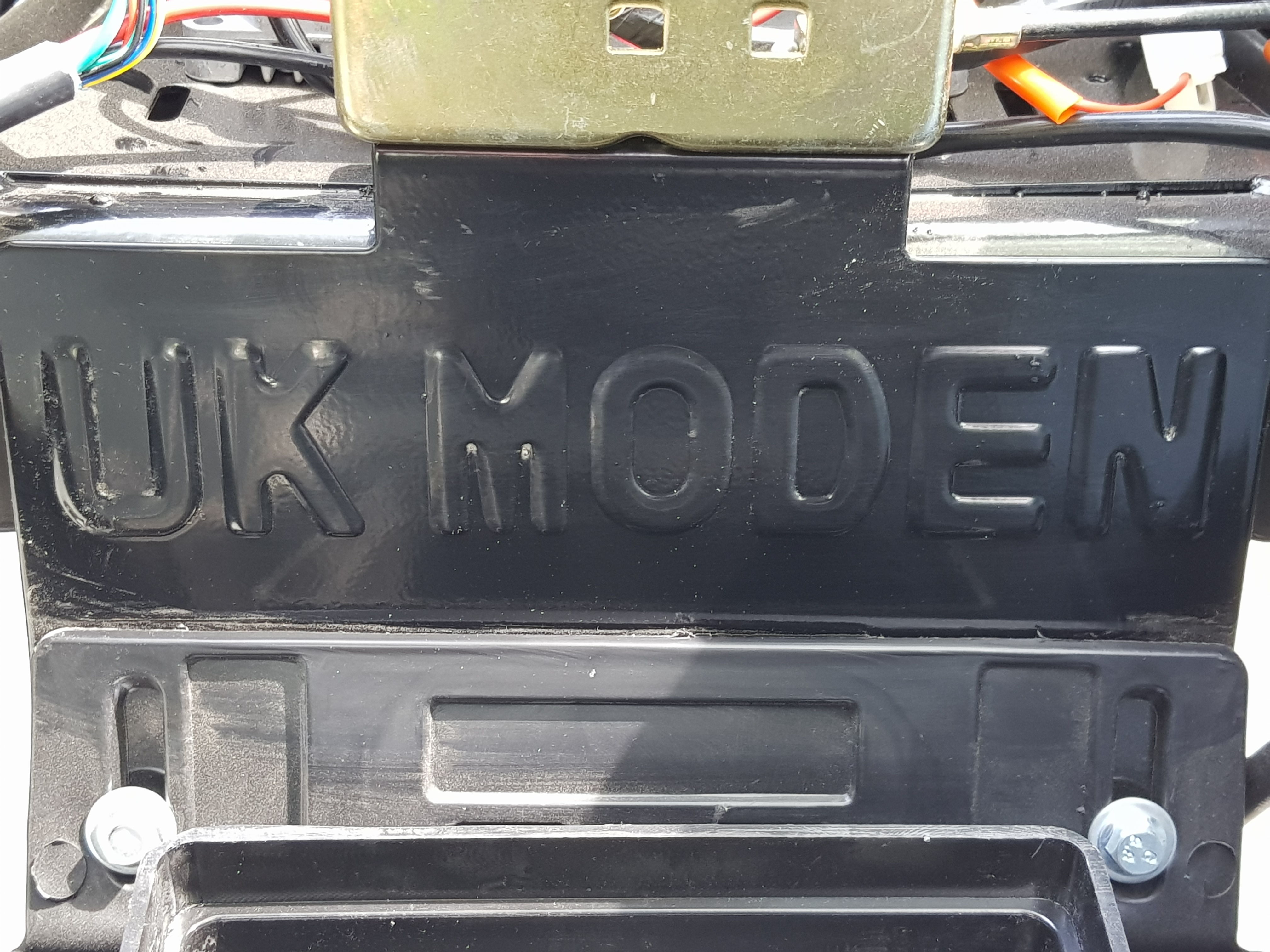

An dieses Blech kann ich mich auch nicht erinnern.
Das Halteblech für den Controler ist wohl für verschiedene Typen ausgelegt. Mein Controler ist mit nur zwei Schrauben befestigt.

Controller Type altes Modell ZWK060050-B-A2
Controller Type neues Modell ZWK060040-B-A2
Ich glaube von der Hardwareseite sind die Kontroller gleich. (Beide sind ZHEN 12C-260-BS) Von den Parametern aber wohl nicht. Ich werde am besten mal eine Stromzange bemühen.
Wenn das kein Schreibfehler ist, hat der neue Controller 10A weniger. Der Controller scheint noch nicht einmal bei google bekannt zu sein.
