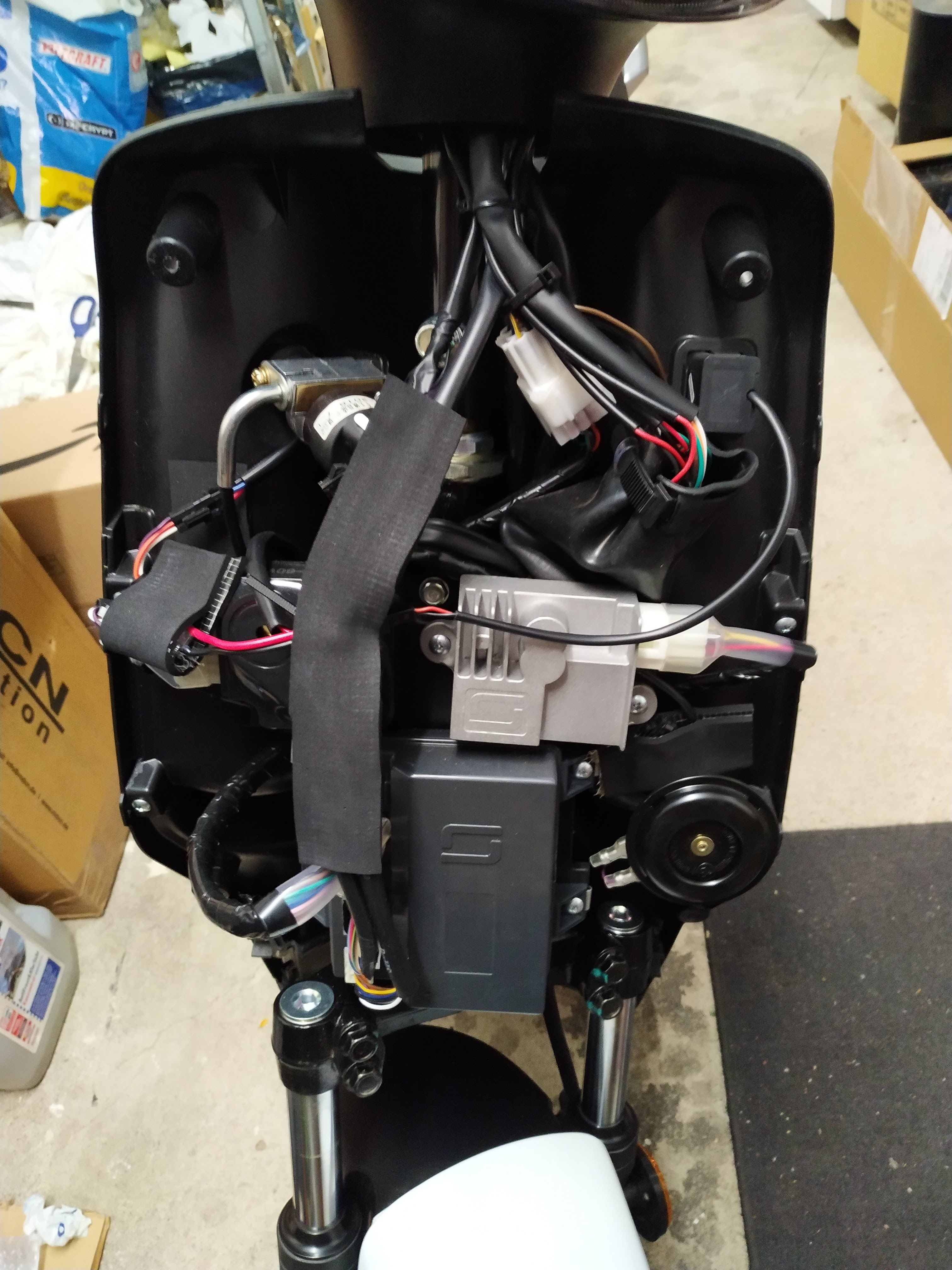

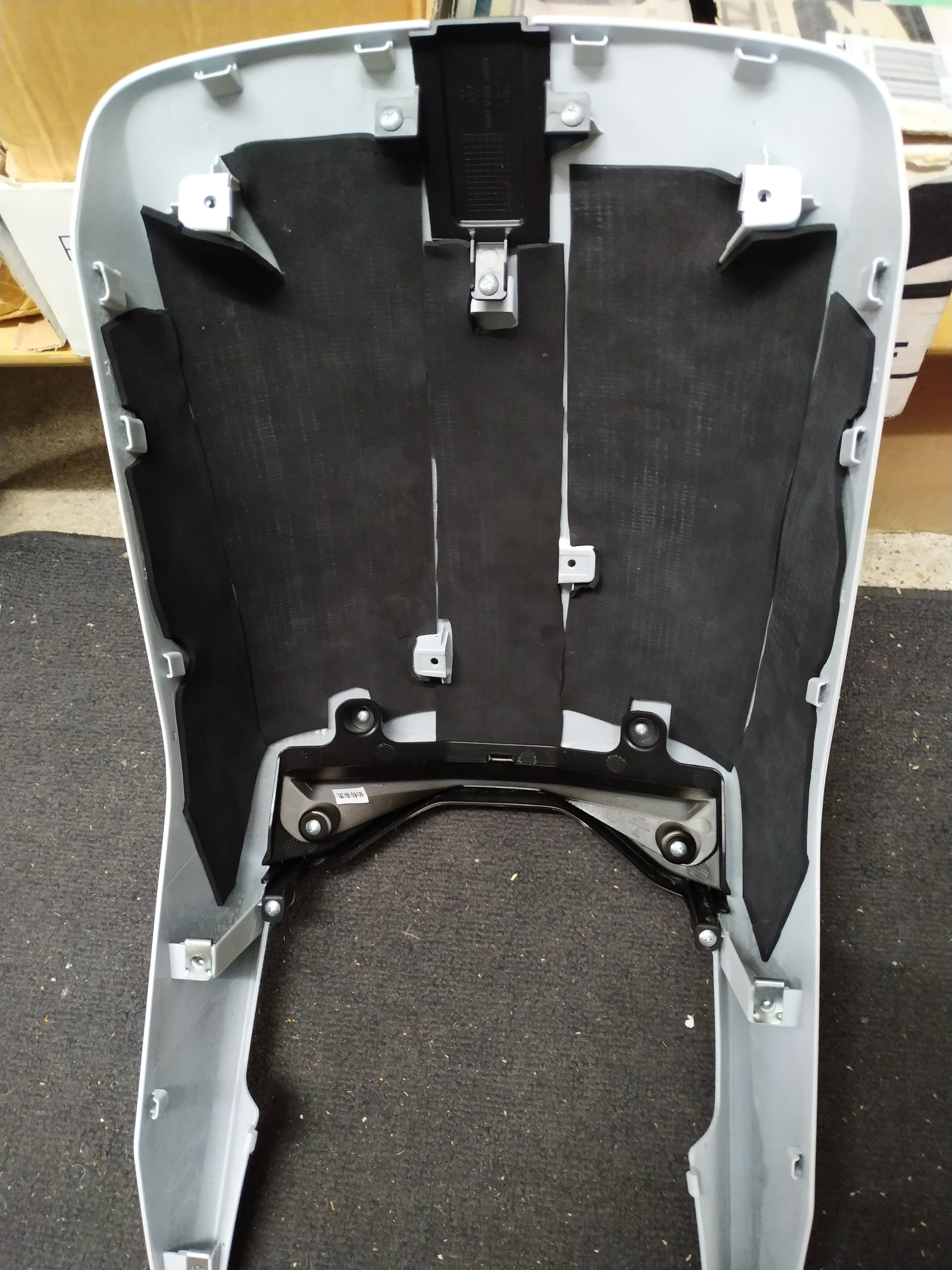

TeBe303 hat geschrieben:
Fr 19. Apr 2019, 12:17
Das Knacken (was eher nach einem Plastik-hat-sich-verhakt-Knacken klang) konnte lokalisiert werden. Der Kabelbaum hinter der Frontblende, welche ich zuvor abbauen musste, schlug beim Einschlagen scheinbar irgendwo gegen. Das konnte ich durch etwas verpacken und zusätzliches Isolieren also entfernen - auch das "metallische Rascheln über Kopfstein" ist magischerweise dadurch entfernt worden. ...
Wenn dadurch das Frontklappern aufhört, wär das ganz fantastisch.
Ich hab auch mal geöffnet und dann quick'n'dirty gedämmt.
Nicht schön aber selten.
Ich werde berichten ...
NACHTRAG: Jau, Klappern vorne ist weg. Hurra! :D

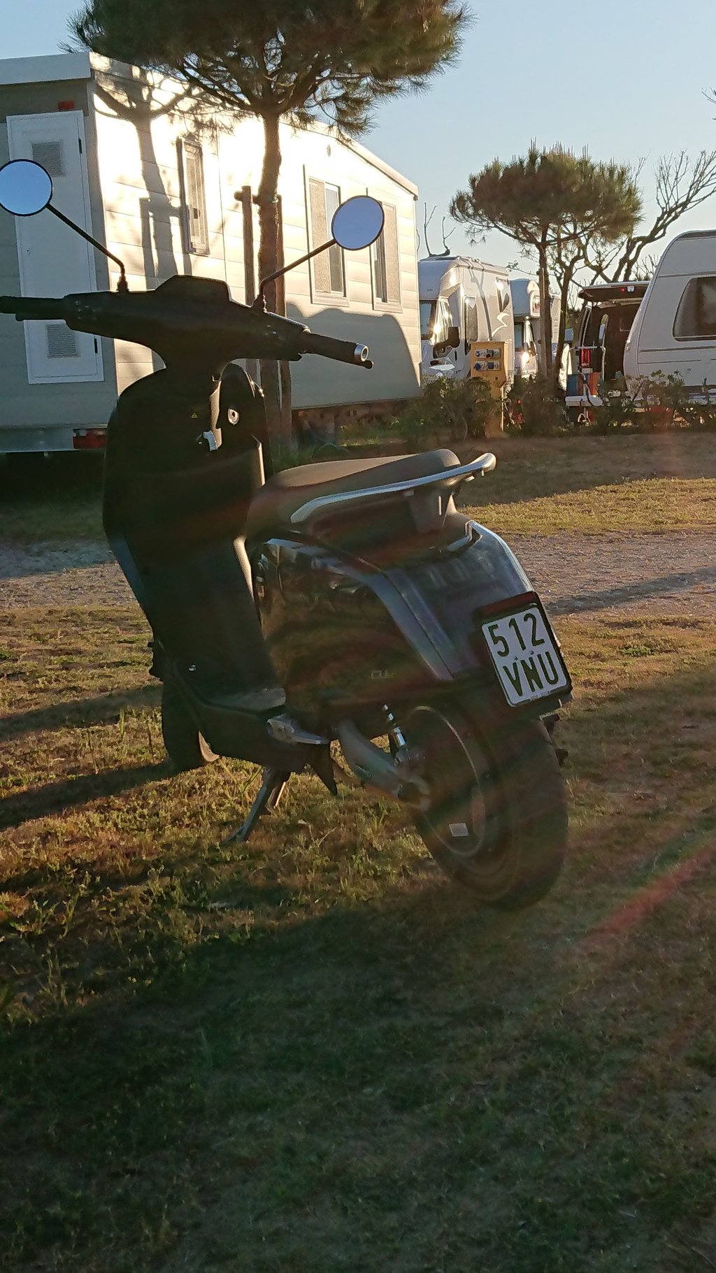

... ich hab das Heck meines CU-X ein bisserl umgebaut.
Jetzt fehlt noch eine andere Kennzeichenbeleuchtung, diesmal allerdings in LED! Die originale ist nämlich ein ganz normales Glühbirnchen :cry:

ottovski hat geschrieben:
Mo 22. Apr 2019, 07:44
Wie hast du das gemacht ?
mit dem Nummernschild sieht gut aus 👍

Beitrag von ottovski »
... Heckschürze abgebaut (im Innenkotflügel angeschraubt), entlang eines Verstärkungsgrates an der Innenseite gekürzt, Kennzeichenbeleutung abgeschraubt, Schürze wieder montiert, Kennzeichenhalter andersherum wieder montiert, Reflektor an der Oberseite angeklebt, Kennzeichen montiert ... fertig.
Jetzt noch eine LED Nummernschildbeleutung bestellt ...
Wenn die montiert ist, stelle ich nochmal ein Bild ein.

... doch, weil der verdeckte Rückstrahler nun sichtbar ist. :D
