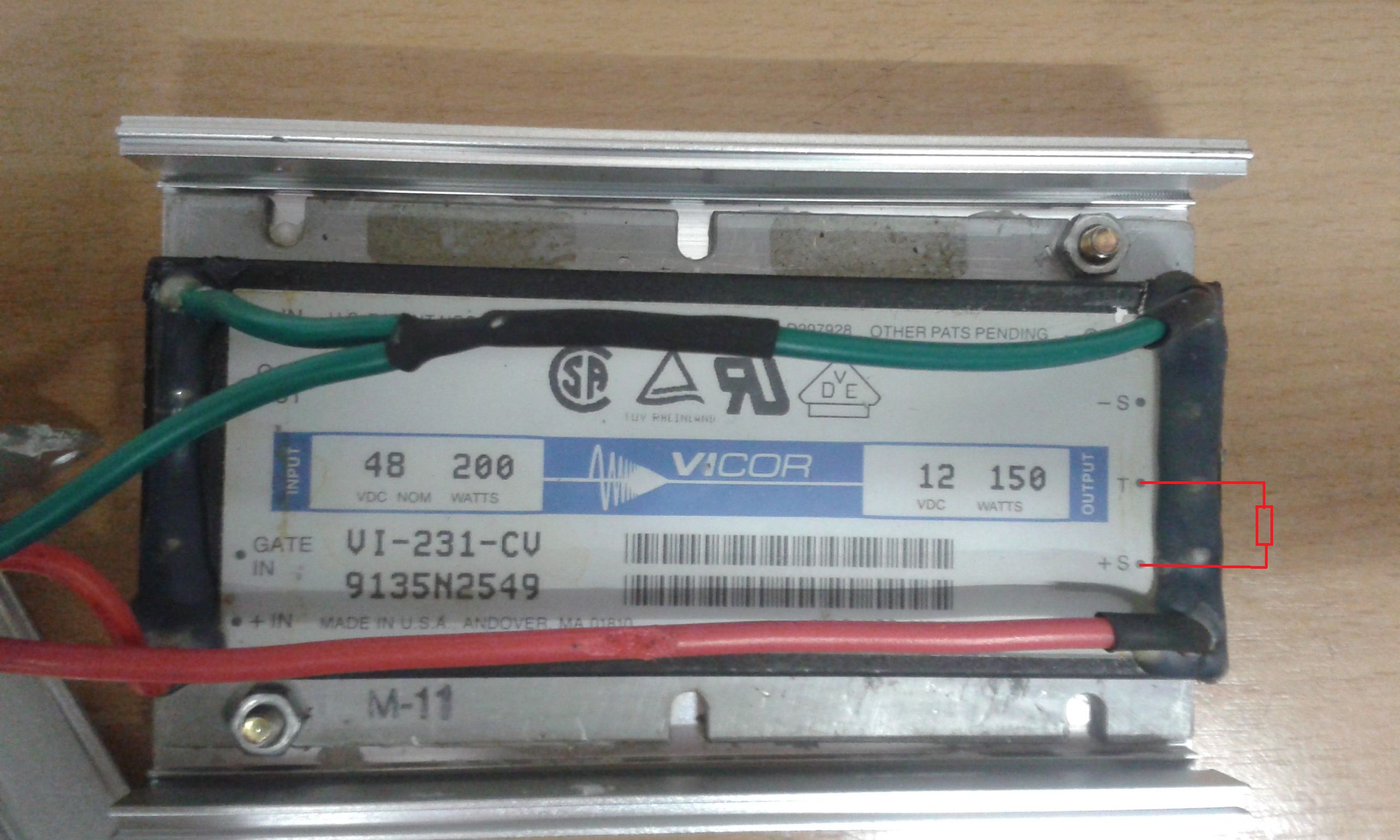

im Roller ist ein 12V DCDC verbaut ,der unter Last auf 11,7V einbricht,der Vicor lässt aber eine Spannungssteigerung um 10% zu indem man einen R um die 40k wie im Bild verlötet.

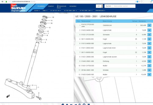

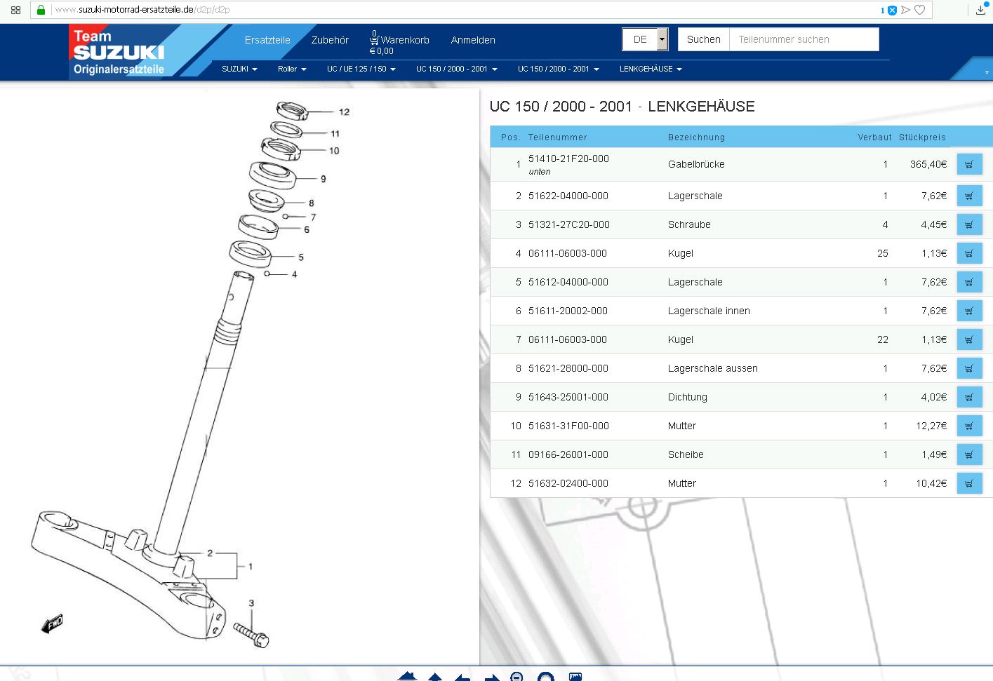

Anbei mal eine Explosionszeichnung des Lenkgehäuses.
Kannst Du mir die Nummern der Teile sagen, die nun auf unserem Roller passen?

Für den Lagertausch sind es unten die Teile 2(gibts auch einzeln), 4,5 und falls das obere Lager auch gebraucht wird: 6,7,8
Ob man alle Kugeln (5, 7) tauscht hängt vom Zustand ab.
