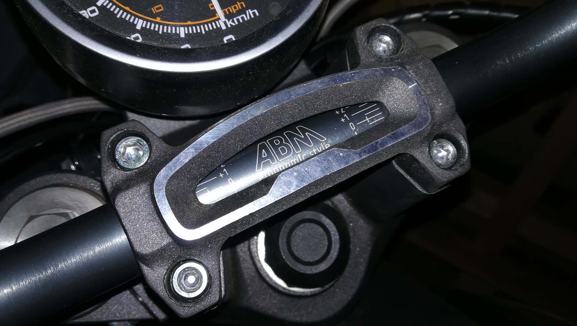

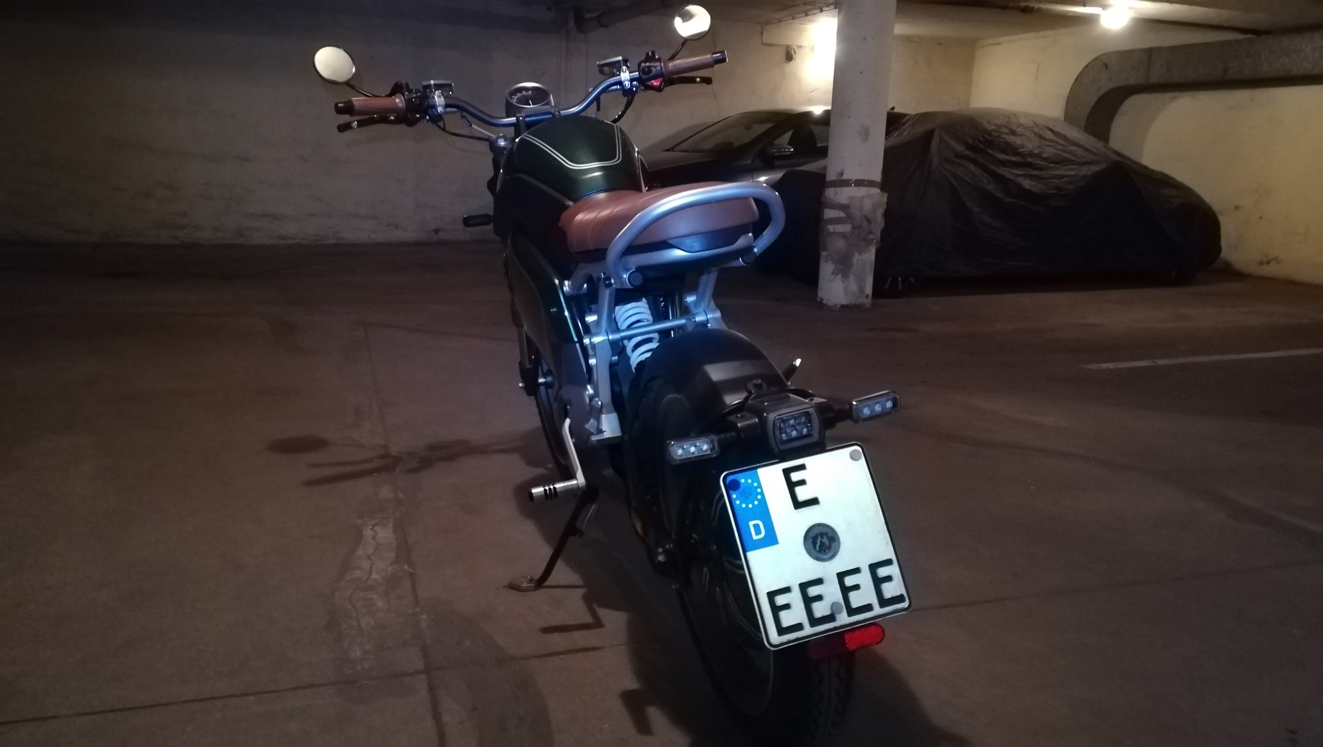

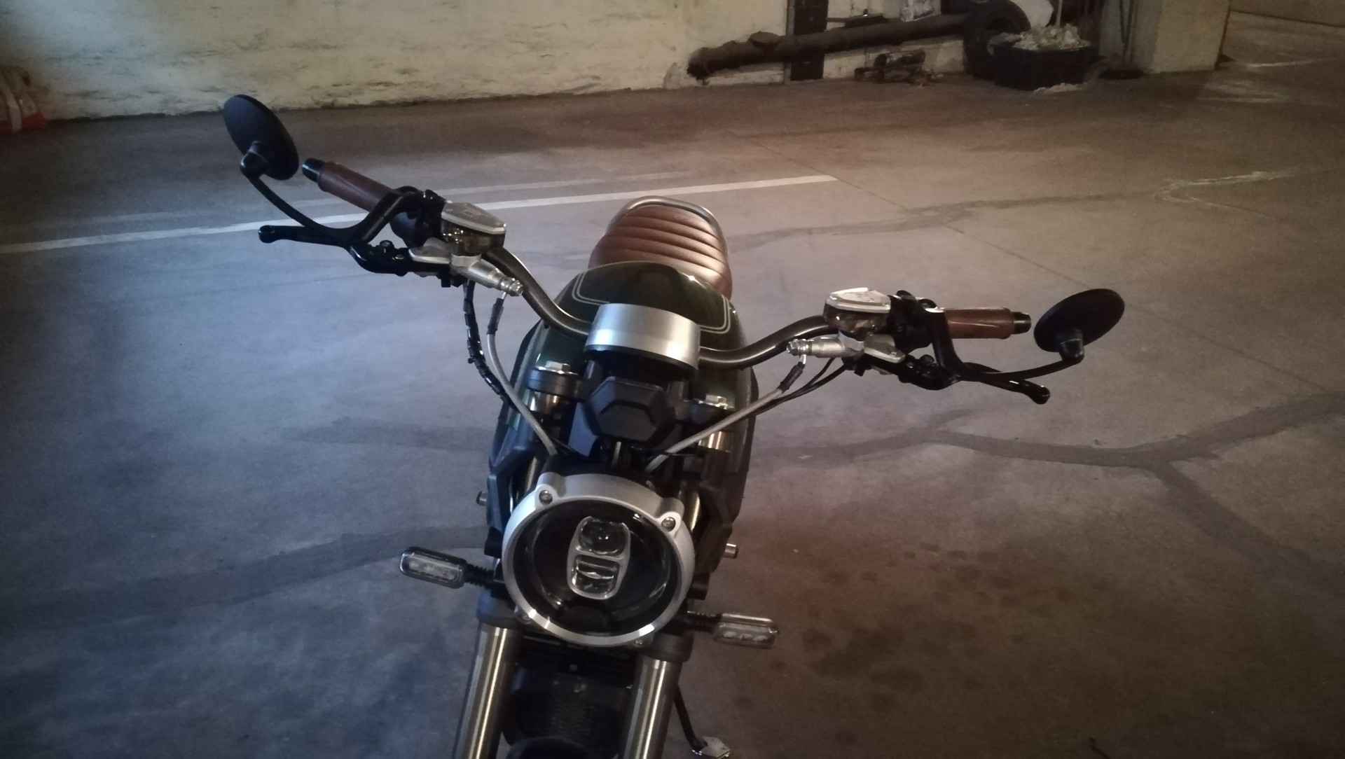

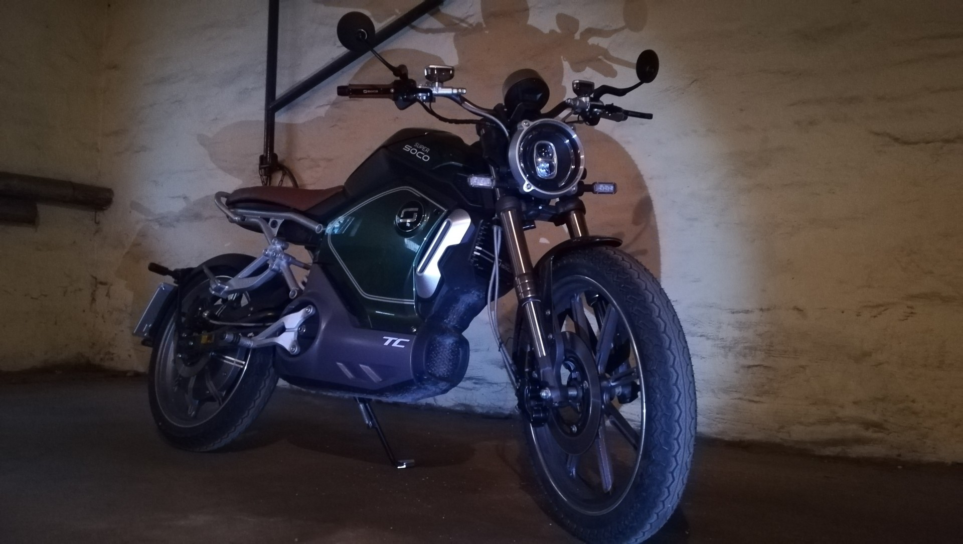

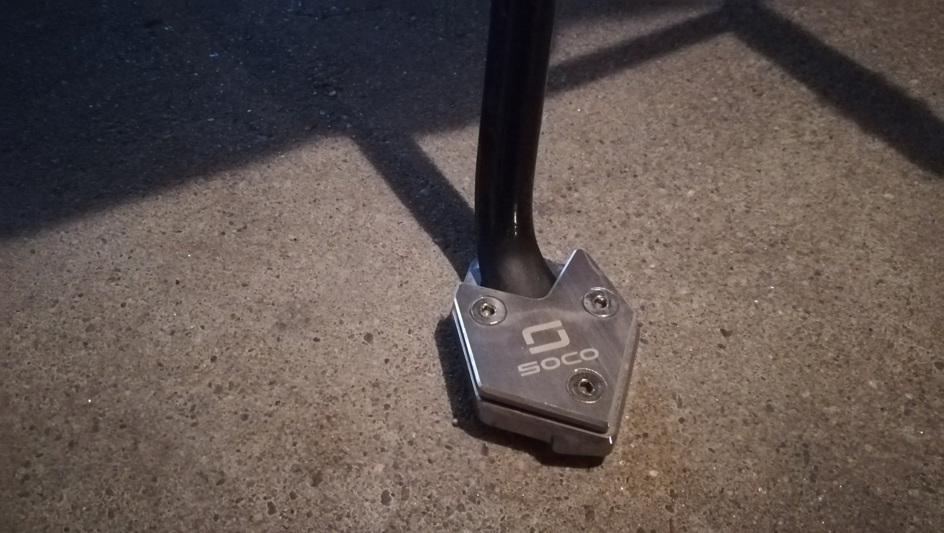

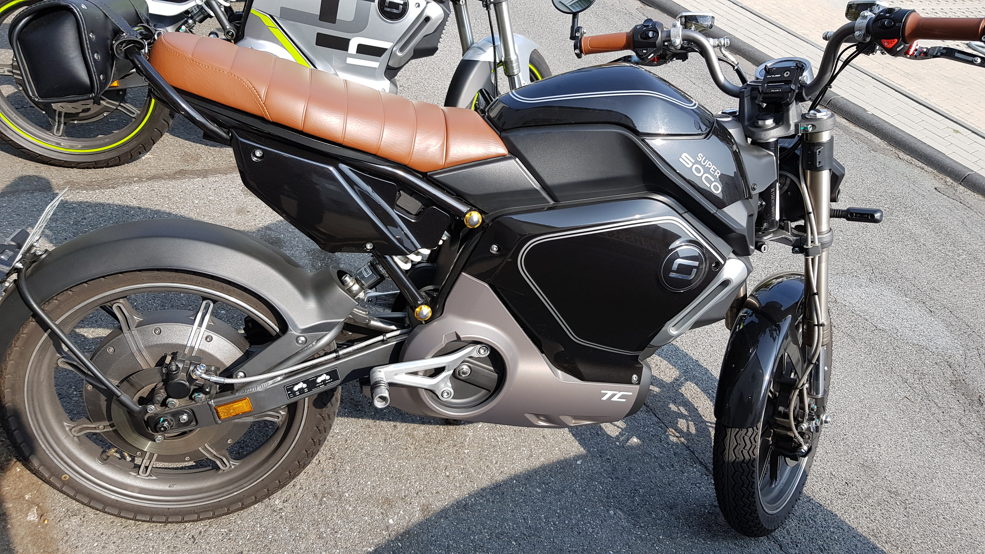

Hab meine TC auch ein bissl verändert.
Lenker, Bremshebel, Spiegel, Lenkerenden, Fuß für Seitenständer, Kennzeichenbeleuchtung von Louis...
Die Teile stammen fast alle von Outdoordreams. Kann den Shop echt empfehlen!
Einzig der kennzeichenhalter ist Marke Eigenbau.
Entfernt habe ich die weißen Seitenteile und den Kennzeichenhalter.
Der Haltebügel bleibt dran, sonst könne man auch die Soziusrasten entfernen. Aber die braucht man ja hin und wieder. ;)
Geplant habe ich noch ein klassisches, rundes Rücklicht und dazu passend, kleine runde Blinker für vorn und hinten. Am liebsten was im Bullet-Look. Aber keine originalen Kellermann...die sind mir zu teuer.

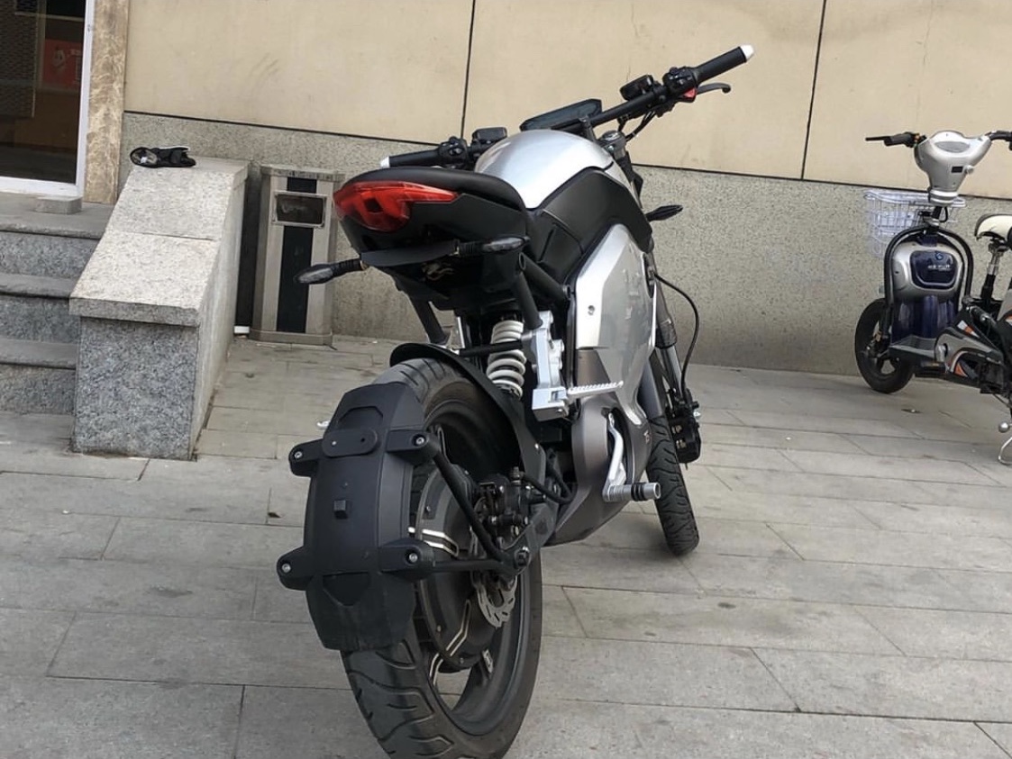

Vorab mal ein Bild von meinem bisherigen Umbau,achtet mal auf die Höhe vom Heck. :)
Hi sykshs ist der Ausbau des hinteren Rahmens schwierig und was muss man beachten würde meinen auch gerne lackieren lassen danke Schonmal !!

Nicht Kompliziert,klar Sitz demontieren,Kunstoffrahmen-halterung des Sitzes inklusive Sitzverigelung demontieren,Kabel der Außenladebuchse trennen und lösen dann die vier Befestigungsschrauben des Heckrahmens lösen und den Heckrahmen nach hinten rausziehen,soweit ich mich erinnern kann war das alles,viel spaß " Juls tc ".😉

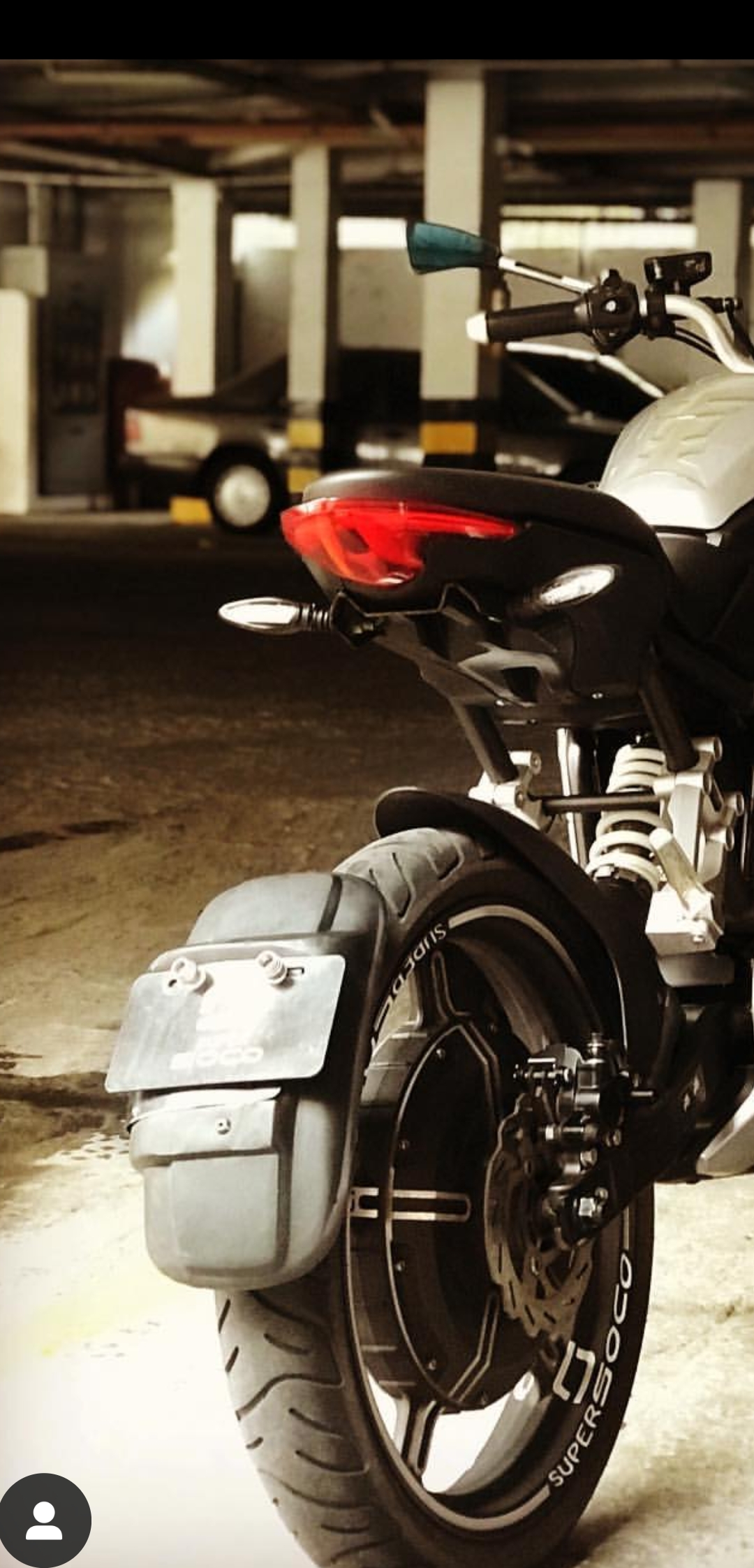

Wie habt ihr das mit der Kennzeichenhalterung da unten gemacht? Würde das Kennzeichen auch gerne runtersetzen, dass sieht einfach bescheuert aus da oben :)

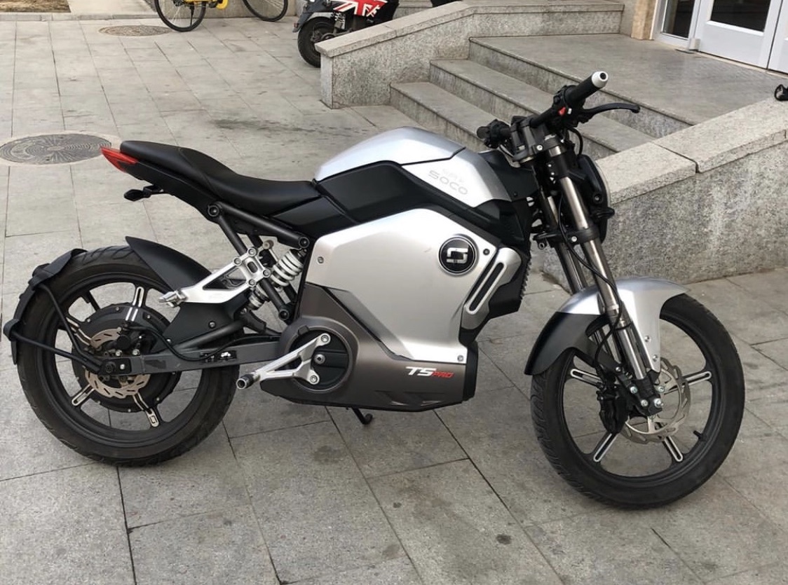

habe diesen umbau für die ts gefunden und finde ihn echt klasse. die frage, die sich mir stellt ist der aufwand und die „gesetzeskonformität“. ich würde es schon gut finden, wenn der licht-/nummerschildhalter der ts verschwinden würde...

Also ich hab mir den Heck Umbau auch schon überlegt. Gesehen hatte ich das Bild.
Dort wurde das Heck abgeschnitten und die Blinker durch Bohrung wieder befestigt.
Bei deinem letzten Bild sieht man die Kabel offen unter den Sitz. Der Metallbügel zur Festigung von dem Heck ist nur geschraubt unter dem Sitz.
Ich würde auch das Plastik schneiden aber so das es unter dem Sitz dicht bleibt.
Als Befestigung der Blinker wäre das eine Idee
https://www.ebay.de/p/Blinkerhalter-für ... 3748943617
Und naja da die Super Soco noch kaum jemand kennt, könnte man es damit probieren :roll: :P
http://www.kennzeichenbeleuchtung.com/motorrad.php
Ansonsten wäre es nicht das Problem das Kabel zu verlängern und die eigentliche Kennzeichen Halterung inkl. Licht an das neue Teil mit dran zu Schrauben. Das müsste nach meinem Augemass auch passen ;)
Ich hoffe ich konnte helfen.
