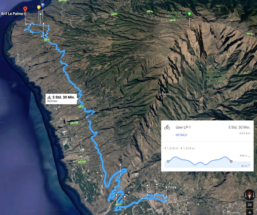

das ist die Tagesstrecke (2x 51 Minuten Fahrzeit, also etwa genauso schnell wie ein Auto. Bei der Hinfahrt muss eine 23% Steigung umfahren werden da die TC da stehenbeiben würde).
