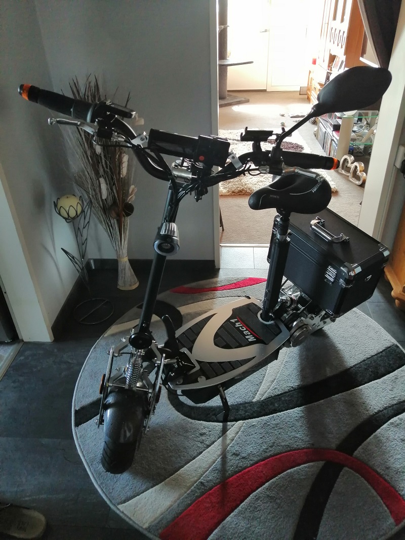

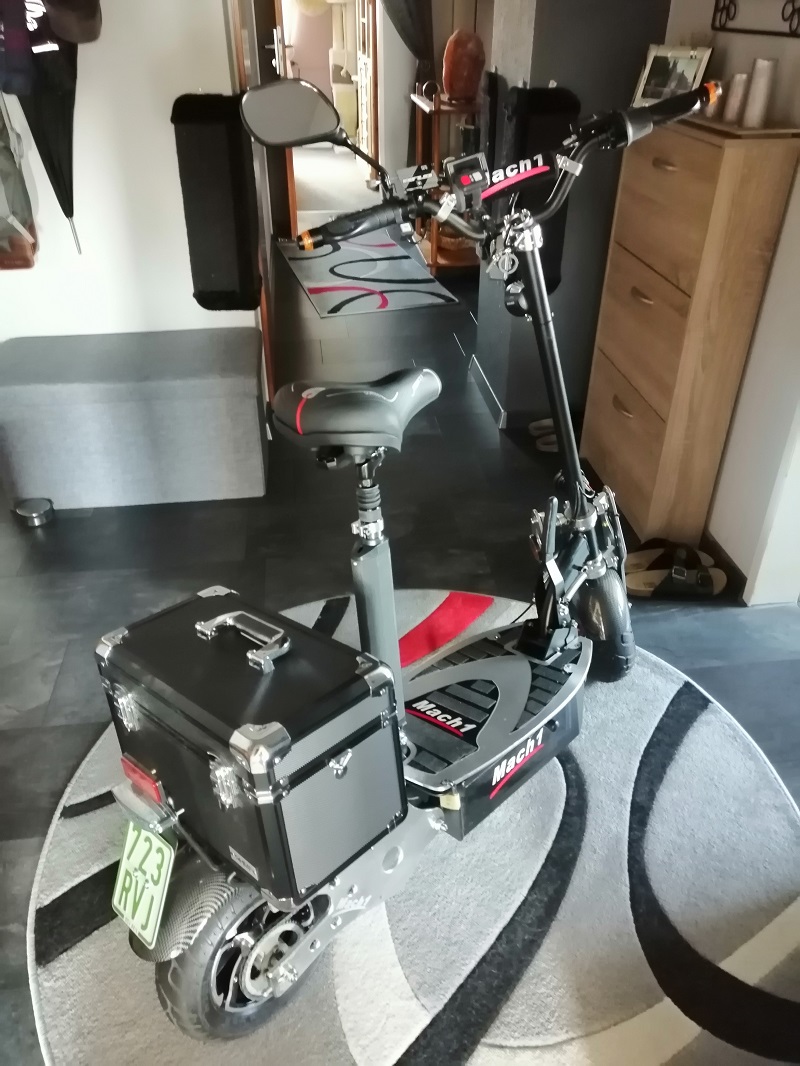

So ich habe es geschafft, ich habe meinen Mach1 so wie ich ihn haben wollte! :D
Folgende Sachen habe ich angebaut bzw. geändert:
1. Akku umbau auf 48V 30AH Li-ion Akku (siehe Thread)
2. anderen Sattel und gefederte Sattelstütze

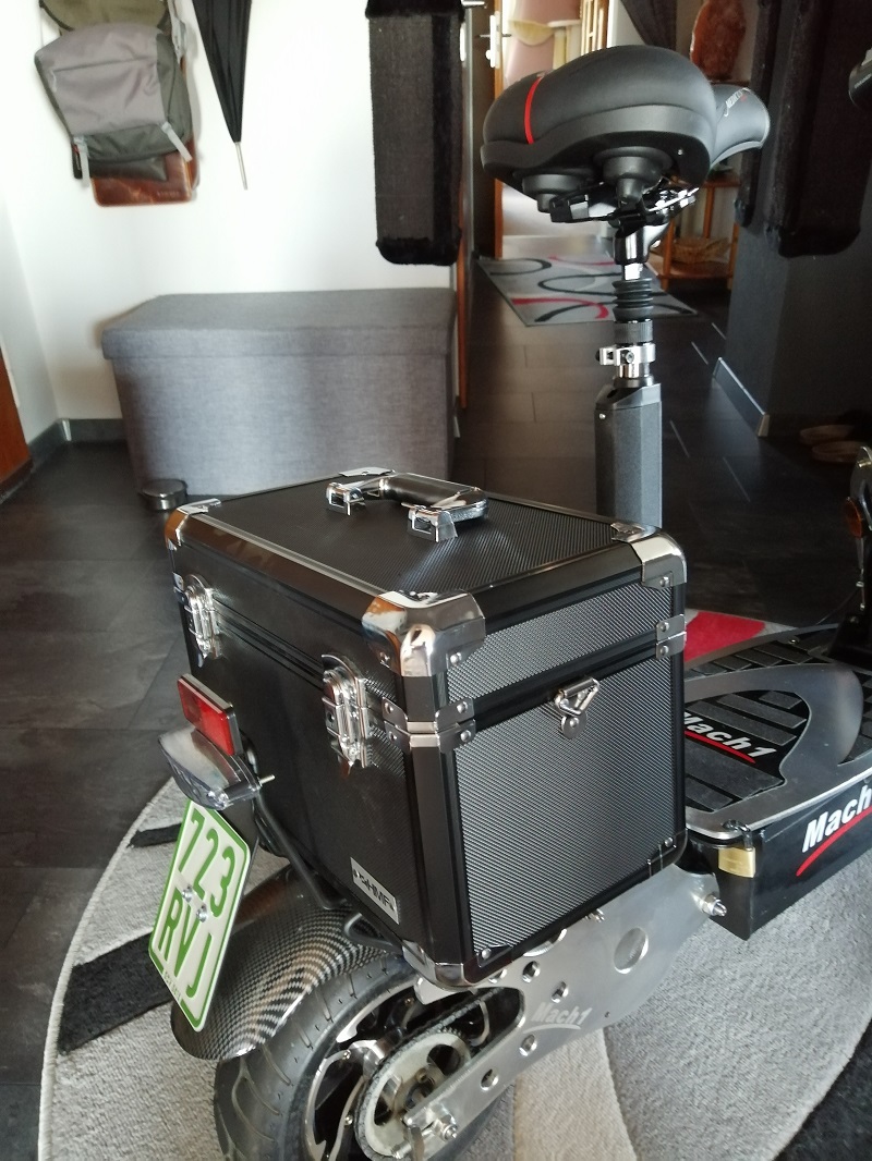

3. Koffer in schwarz

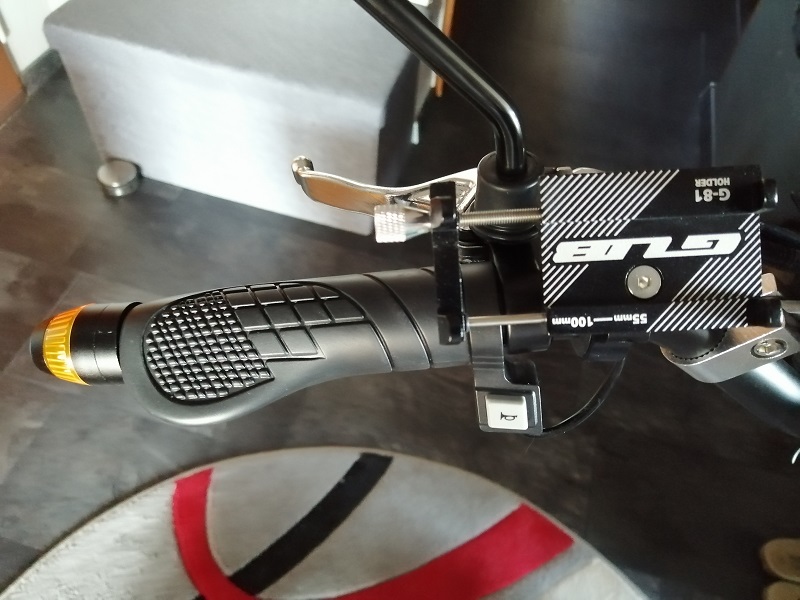

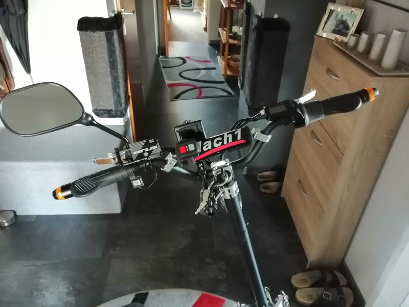

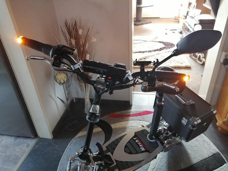

4. LED Blinker am Lenker (abnehmbar)
5. Alarmanlage mit Fernbedienung

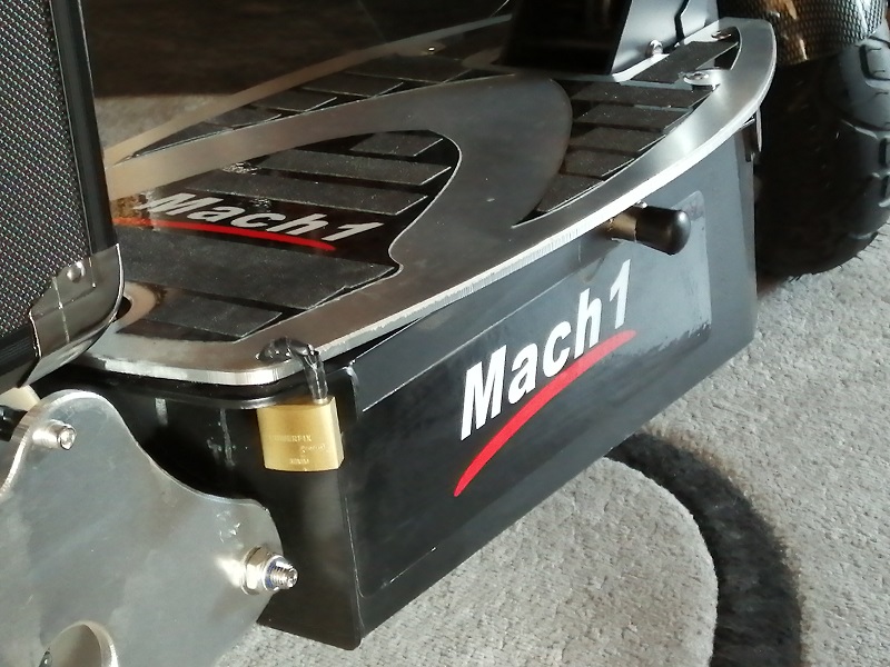

6. Anti Rutsch Strips auf dem Trittbrett
7. Handyhalter
8. Übersetzung geändert "vorne 13er Ritzel" (knappe 40 Km/h)
anbei folgen ein paar Bilder! :)

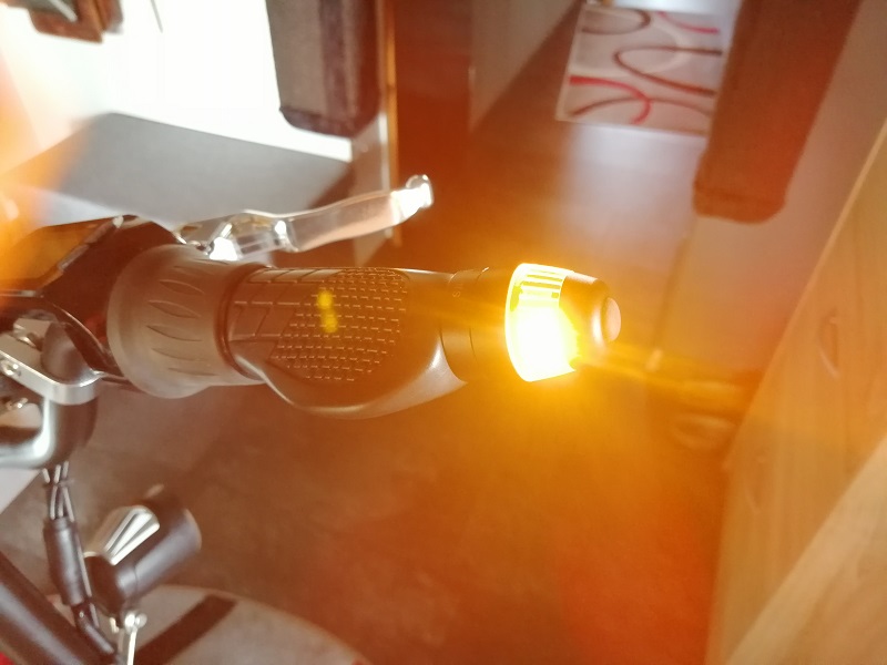

Echt Klasse!Wie werden denn die Blinker angeschlossen und wo kann man sowas kaufen?
Elektrisch fahren macht Spaß! :)
Toaster
Beiträge: 67
Registriert: Sa 2. Mär 2019, 10:35
Roller: Mach1 8B, Ninebot Max G30D
PLZ: 27
Re: mein fertiger Mach1
Beitrag von Toaster »
Die Blinker habe ich bei Amazon gekauft, werden nur un die Lenkerenden eingesetzt und sind batteriebetrieben!
Es sind folgende Blinker https://www.amazon.de/s?k=CYCL+WingLigh ... nb_sb_noss
Gibt zwei Arten, ich habe die mit Magnet genommen. Wegen Diebstallschutz, kann man einfach abnehmen!
Gruß Toast 8-)

bedenke aber, dass Ochsenaugen alleine leider nicht reichen nach den Rechtsvorschriften. Blinker hinten brauchst Du dann auch noch.
Gruß Harry
Toaster
Beiträge: 67
PLZ: 27
Harry hat geschrieben:
Di 9. Apr 2019, 16:01
ich brauche gar keine Blinker, habe die Straßenzulassung auch ohne. Ich habe die von mir aus dran gemacht, weil ich es sicherer finde und es gut aussieht! Das ist allerdings Geschmacksache wie vieles im Leben ;)
Gruß Toast 8-)
Mach1 8B 1800 Watt, Umbau auf 48V 30Ah Lipo, schwarzer Koffer, gefederte Sattelstütze, Gelkomfort-Sattel, Alarmanlage, CYCL Wing Lights Mag V3, Unterbodenbeleuchtung LED,
Ninebot Max G30D, Miku Max,
Harry
Beiträge: 2140
PLZ: 49479
Wohnort: Ibbenbüren
Beitrag von Harry »
Das hilft dir bei einer Polizeikontrolle nicht.
Wenn man etwas anbaut, muss es funktionieren und den Vorschriften entsprechen. :roll:
Gruß Harry
Toaster
Beiträge: 67
PLZ: 27
Di 9. Apr 2019, 17:27
Da magst du recht haben :roll: , ich bezweifel allerdings das die mich wegen der Blinker anhalten werden!
Sollte es dennoch passieren, kann ich die innerhalb von 10 Sekunden in meiner Hosentasche verschwinden lassen. ;)
Funktionieren tun die ja, von daher denke ich das es da keine Probleme geben wird.
Ich lass es drauf ankommen :twisted:
Gruß Toast 8-)

Kannst du mal ein paar Informationen zu deinem Koffer machen?
Ich musste mir noch selber einen Behälter basteln.
Gruß Harry
Ghostwriter
Beiträge: 32
Registriert: So 24. Mär 2019, 07:01
Roller: Super Soco CUx
PLZ: 46...
Beitrag von Ghostwriter »
Hallo Harry,
ich habe mich gestern auch über die Ritzel informiert, S+S sagte mir, vorne ist schon ein 13er Ritzel drauf :shock:
Toaster
Beiträge: 67
PLZ: 27
Di 9. Apr 2019, 21:11
Ich musste mir noch selber einen Behälter bastel.
Hi Harry, klar kann ich das machen. Ich stell dir mal den link hier rein von meinem Koffer!
Ich habe den Bei Amazon gekauft, die scheinen den aber nicht mehr zu haben. Habe den Koffer dann direkt beim Anbieter gefunden!
hier der Anbieter --> https://www.hmf-shop.de/de/alu-aufbewah ... einteilung
Den Koffer habe ich ganz einfach auf den Träger geschraubt, Löcher rein und anschrauben. Den Griff habe ich mit doppelseitigen Klebeband
festgeklebt damit er nicht die ganze Zeit beim fahren klappert!
Ich persönlich finde den Koffer klasse, das nötigste geht rein und vor allem ist er schwarz! :)
Hoffe ich konnte helfen!
Gruß Toast 8-)
