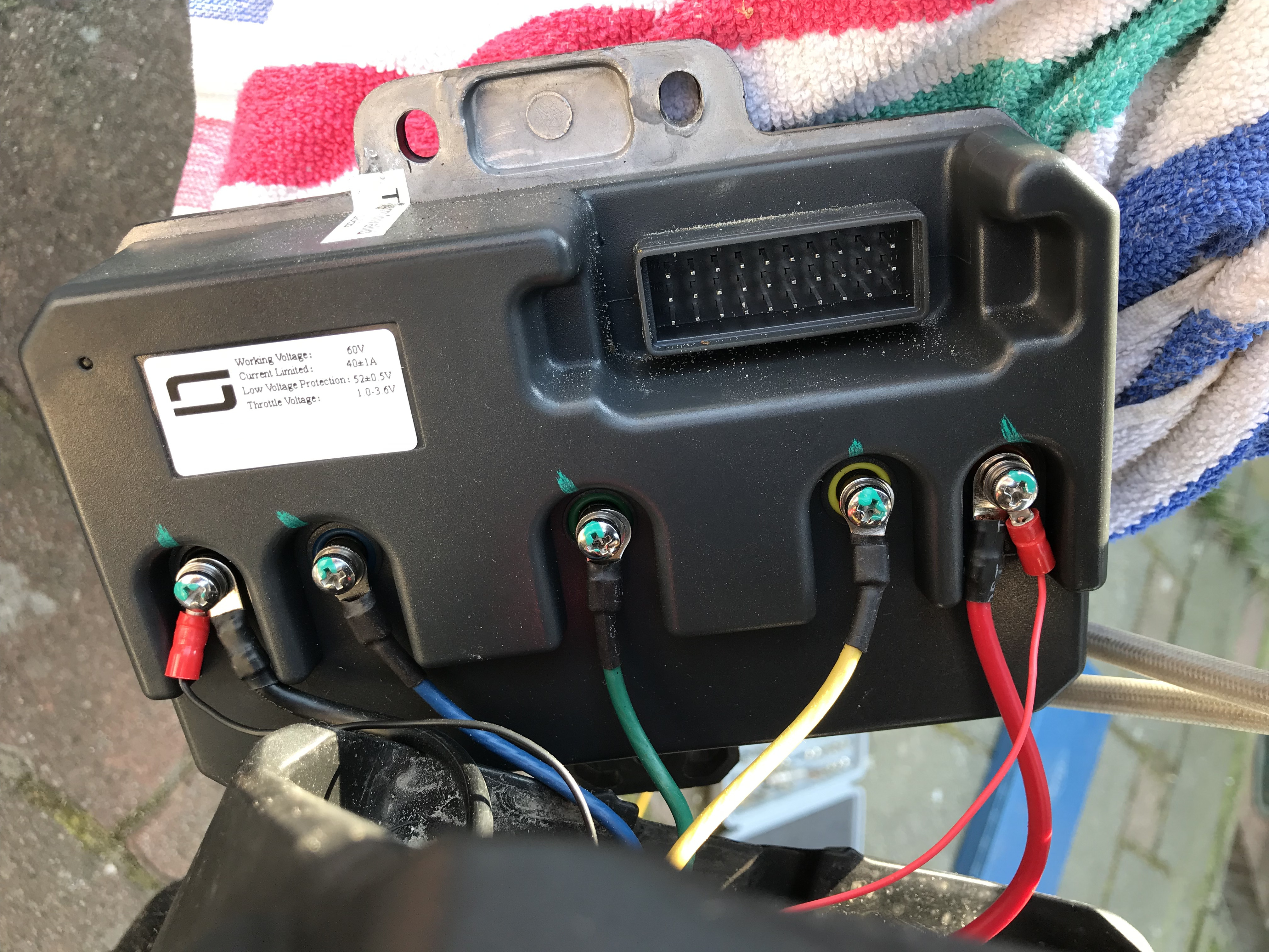

das ist meine Lösung :-)
Material: Ladebuchse https://www.amazon.de/gp/product/B07HF ... TF8&psc=1
Direkt die 60V abgegriffen.
Anschluss Controller

Meine Intension war es den DC/DC Konverter nicht zusätzlich zu belasten und direkt die 60V Boardspannung zu nutzen. ;)
