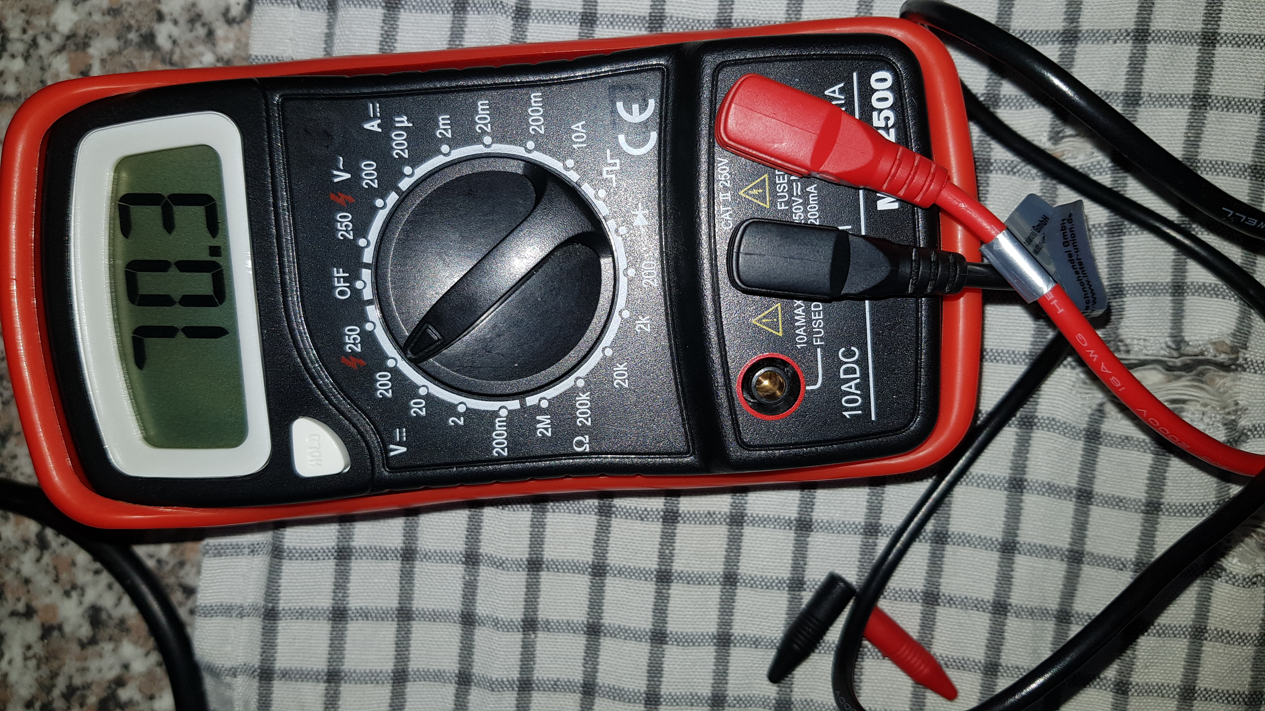

Ich habe das Ladegerät schon geöffnet und neu eingestellt,den gekennzeichneten Poti im Uhrzeigersinn drehen und die Ladespannung reduziert sich,habe bei mir die Ladespannung wie "escubic" auf etwas über 70V eingestellt.

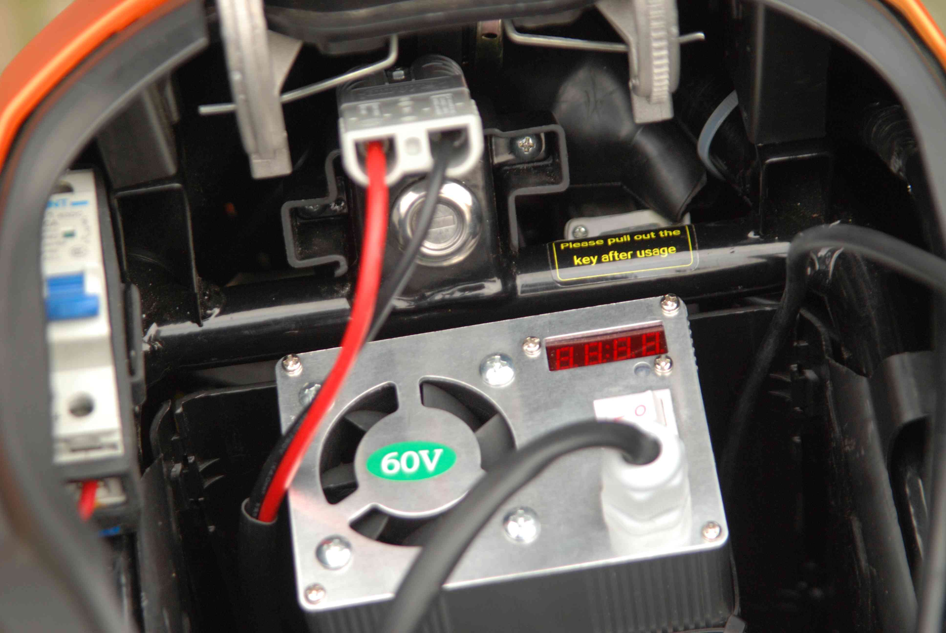

@sykshs:
Vielen Dank für den Tipp mit dem Poti, ich habe ihn nicht indentifiziert... Und hast du eine Ahnung, was der Schalter bewirkt?
Dafür habe ich den Schutzleiter-Pin mit dem Gehäuse verbunden. Das CE Zeichen ist für die Chinesen mehr eine Verzierung.
Nachdem das LG mit einem Anderson-Stecker (kein XT60) geliefert wurde bin ich dabei geblieben und habe das passende Kabel mit 20A Sicherung https://www.amazon.de/Batterieklemmen-P ... E5XWDSD0SD gekauft.
Kabel direkt am Kontroller angeschlossen und LG im Stauraum befestigt. Die Kabelbinder werden durch Klett ersetzt um das LG bei Bedarf herauszunehmen.
Siehe Fotos.
Als nächstes kommt https://www.amazon.de/Stromkabel-Netzka ... BGP4J&th=1 , Farbe passt auch zum Moped
Insgesamt ist das LG vom Volumen ca. doppelt so groß wie das Original. Es nimmt viel Platz im Stauraum ein, der Akku kann dann nicht so leicht entnommen werden (deshalb Klett).
Thermisch kein Problem, der Lüfter fast leise und es ist genug Luft im Stauraum.
Siehe Fotos.

Sieht gut aus,super Idee,ich habe zwei Akku`s und lade bei Bedarf dann über die Außensteckdose.
