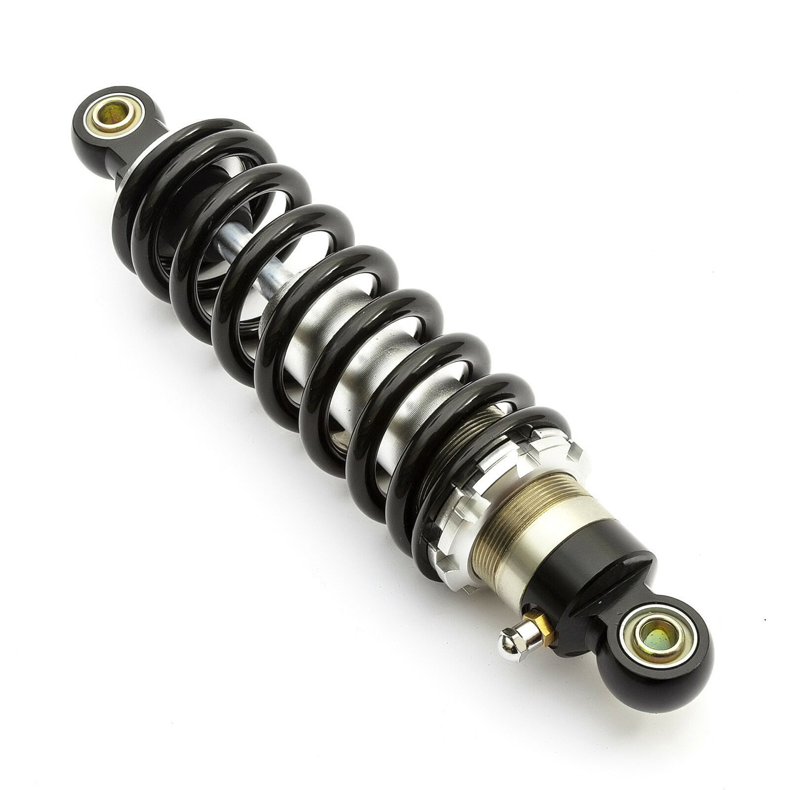

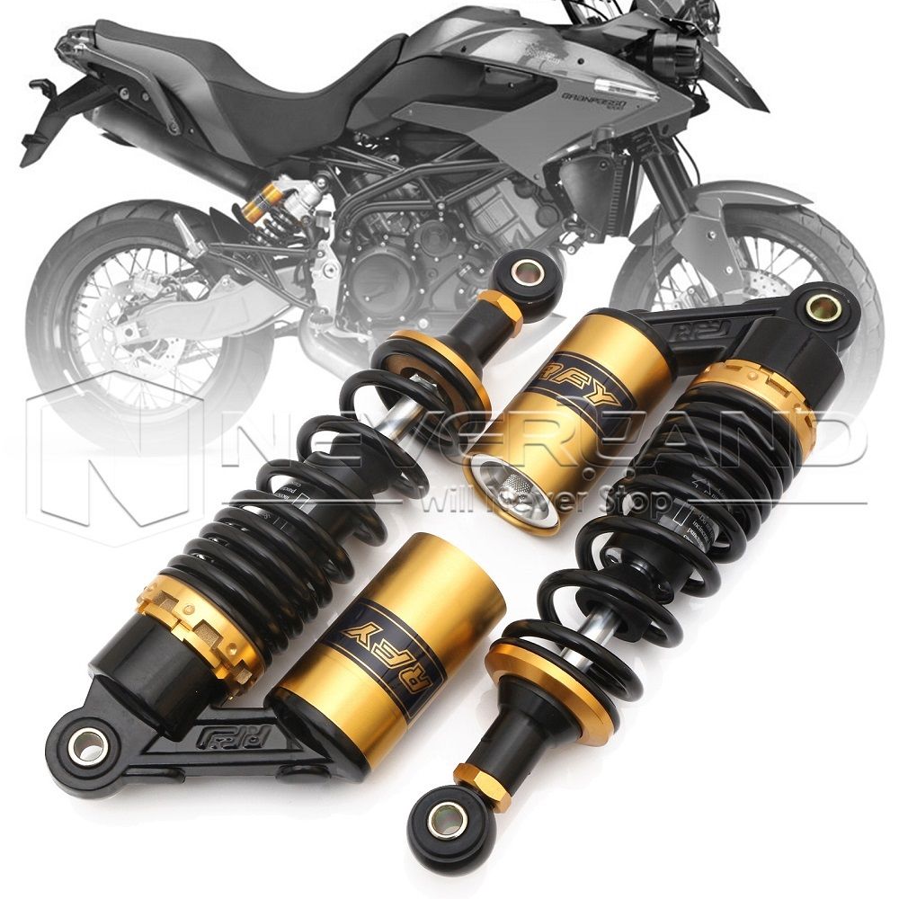

Ich habe mir auch schon andere Dämpfer angesehen die zum Beispiel:
Dämpfer 1:https://www.ebay.de/itm/Motorrad-CNC-Ve ... 0005.m1851 Dämpfer 2:https://www.ebay.de/itm/11-280mm-Ammort ... SwgmJXyoMO

Die machen einen guten Eindruck.Müssen jedoch von der Länge passen + ca 10mm.Sollte an der Schwinge über Hebel eine deutliche Erhöhung bringen.Von daher wäre es gut wenn die Länge auch einzustellen ist.Federdurchmesser und Stärke sollte auch in etwa gleich sein da wir keine Daten der Orig. Feder haben.Selbst der Gasdruck muss zwingend einzustellen sein weil wir diesen auch am Orig. nicht kennen und ein anderer Durchmesser des Dämpfers auch andere Vorspannkräfte erzeugt.
Ist also kein leichtes Unterfangen.

Ich Fahre zurzeit mit 4cm Höherlegung(Gewichts-Größen-Optikproblem) für mich angenehmere Sitzposition,würde mir mit den angegebenen Federbeinen den Höherlegungssatz sparen,Orginalfederbein Länge 240mm.

Hört sich interessant an.Nur wenn du jetzt eine Höherlegung von effektiv 4cm hast und ein Dämpfer einbaust der 4cm länger ist wird die Maschine noch was höher kommen.
