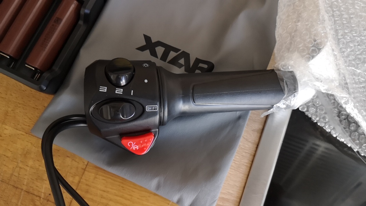

Gestern Abend zu einem Freund gefahren. Da war noch alles im Ordnung.
Hab ihm dann das Moped gezeigt, angemacht da gibt die neue TS aufeinmal Gas, wir haben sie dann mit Mühe und not gehalten bekommen. Also ausgemacht und nochmal probiert und sie da im Display steht Fehler 95.
Wir haben uns dann auf die Suche gemacht was es sein kann.
Also Werkzeug raus, Gasgriff abmontiert und siehe da 2 Kabel am Gasgriff ab.
Bin schon unterwegs mir einen neuen besorgen, da Garantie ja wahrscheinlich dauern wird. Da ich das Moped aber brauche für die arbeit bleibt mir nichts anders übrig. Bin gespannt was mein Händler am Montag sagt dazu.
Sauer darüber das es passiert, aber heil froh das nichts schlimmeres passiert ist.

Denke das der Griff bzw die lötstellen einfach kacke waren. Hab mir schon einen neuen Griff gekauft. Wird später montiert.

Das gleiche Problem hatte ich gestern auch. Habe während der Fahrt erst gedacht, dass ich immer wieder mit den Winterhandschuhen am Griff hängen bleibe. Aber beim nächsten Start ist sie mir dann einfach durchgegangen. Habe gerade noch schnell genug die Bremse erwischt, sonst wäre ich in ein parkendes Auto gekracht. Und jetzt wo du es sagst, hatte ich auch kurz mal den Fehler 95.
Der Griff ist sowieso das wackeligste und minderwertigste an der ganzen Maschine. Man sieht ja dazwischen schon das billige Plastik...

Genau die stelle war bei meiner TC ebenfalls extrem fragwürdig verarbeitet!
Ist mir beim Lenker Wechsel aufgefallen das die Kontakte blank liegen und schnell ein Kurzschluss entstehen könnte am Sensor. Habe dann den Bereich mit den offen Kontakten großzügig mit einem flexiblen Kleber isoliert / fixiert.
Denke das ist durchaus dann ein ganzer Baureihen Schwachpunkt.
Solch eine umsetzung würde ich bei einem 12v Kinder 5kmh Plastik moped tolerieren, aber nicht im Straßenverkehr und alltäglicher Benutzung!
