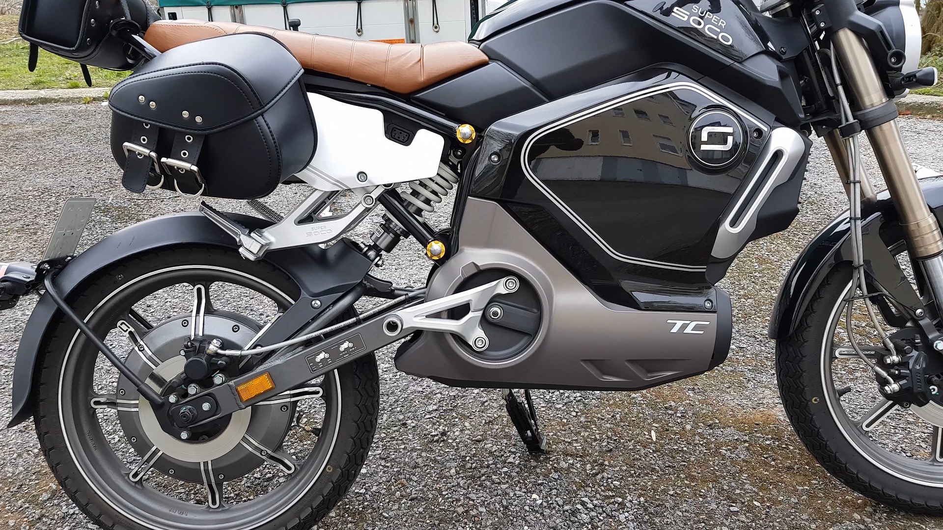

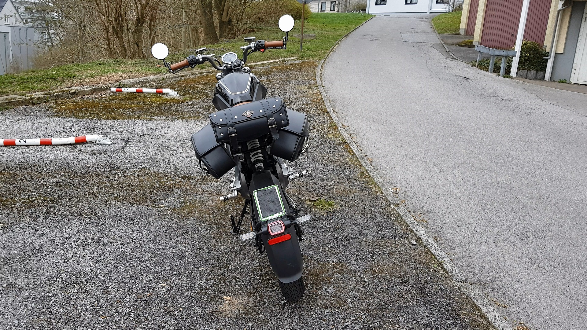

Re: Super Soco TC Umbau
Hier meine TC Stand März 2019 mit 4900km gelaufen und diversen Änderungen.
