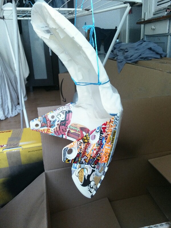

Ich lackiere auch grad' mit Klarlack einige Teile. Mir ist ein synthetischer Bootslack empfohlen worden, bis jetzt klappts nicht, aber ich geb' die Hoffnung nicht auf. Der Lack ist sehr kratzfest, man kann drauf laufen und er ist sehr witterungsbeständig. Ein Bekannter Zimmermann verwendete so etwas zum Versiegeln von Parkettfußboden. Da hält das etwa 5-10 Jahre.
In 2,3 Tagen versuch ich eine Folierung zu lackieren, denn die Oberfläche ist nicht perfekt glatt, ich berichtete bereits, Verwerfungen durch Klebstoff...außerdem löst sich die Farbe beim Reinigen selbst mit milden Reinigern.
In deinem Fall denke ich es könnte noch harmonischer aussehen, wenn du das Unterteil Silber lackieren würdest, vorausgesetzt der Lack erfüllt seinen Zweck und bleibt ansehnlich.
Oder geht das nicht, weil der Kunststoff zu rau ist?

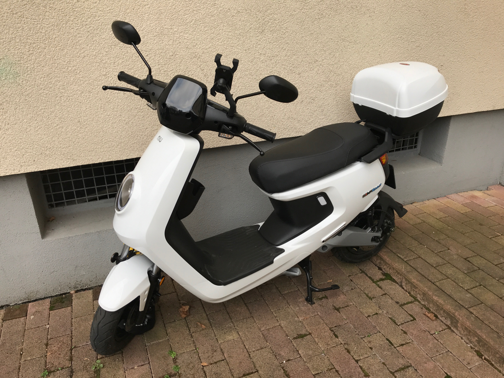

Ich habe länger nach einem Topcase für meinen M+ gesucht, welches folgende Anforderungen erfült:
Auf eBay bin ich dann fündig geworden (Hersteller A-Pro):
https://www.ebay.de/itm/Motorrad-Roller ... 3206979873
Gibt es auch komplett in schwarz (Hersteller A-Pro):
https://www.ebay.de/itm/Top-Case-Motorr ... 2772214995
Oder in silber von der Marke "Shin Yo", scheint alles dasselbe Case zu sein:
https://www.amazon.de/Roller-Topcase-Li ... B071P5YL8Z

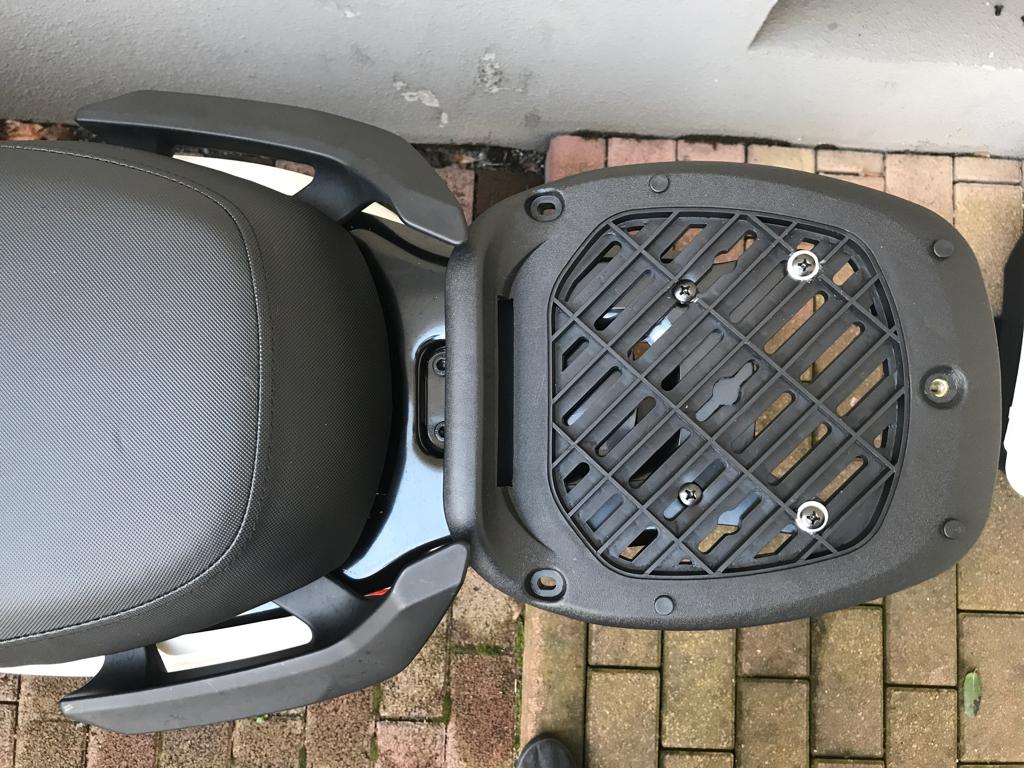

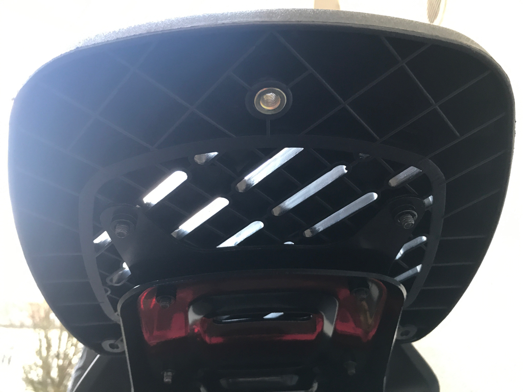

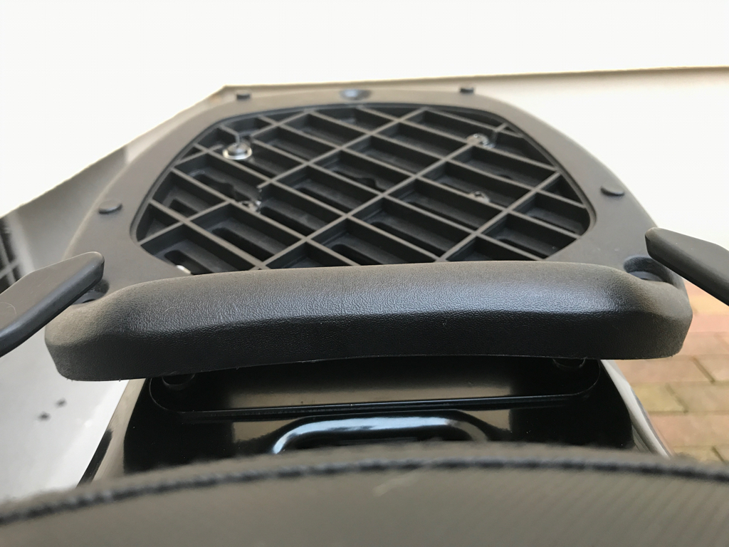

Die Montage gestaltete sich relativ einfach, nachdem ich mir überlegt hatte, wo die Schrauben die Grundplatte halten werden.
Der originale, H-förmige Verlängerungsaufsatz wird hierfür benötigt, damit die Grundplatte zumindest in der Mitte gehalten wird. Hier konnte ich nur zwei der vorhandenen Bohrlöcher der Topcase-Grundplatte verwenden, der Rest musste hineingebohrt/geschnitten werden (das Plastik ist aber relativ weich): Die (in Fahrtrichtung) vordersten Schrauben halten nur den Verlängerungsaufsatz auf dem Träger, nicht aber die Grundplatte an sich: Von unten sieht das Ganze so aus. Die (in Fahrtrichtung) hinteren Schraubenpaare halten die Grundplatte auf dem Träger : Und das Endergebnis sieht dann so aus. Die "Hörner" haben nur minimalen Abstand zum Topcase. Das Ergebnis sieht wie ich finde sehr in Ordnung aus

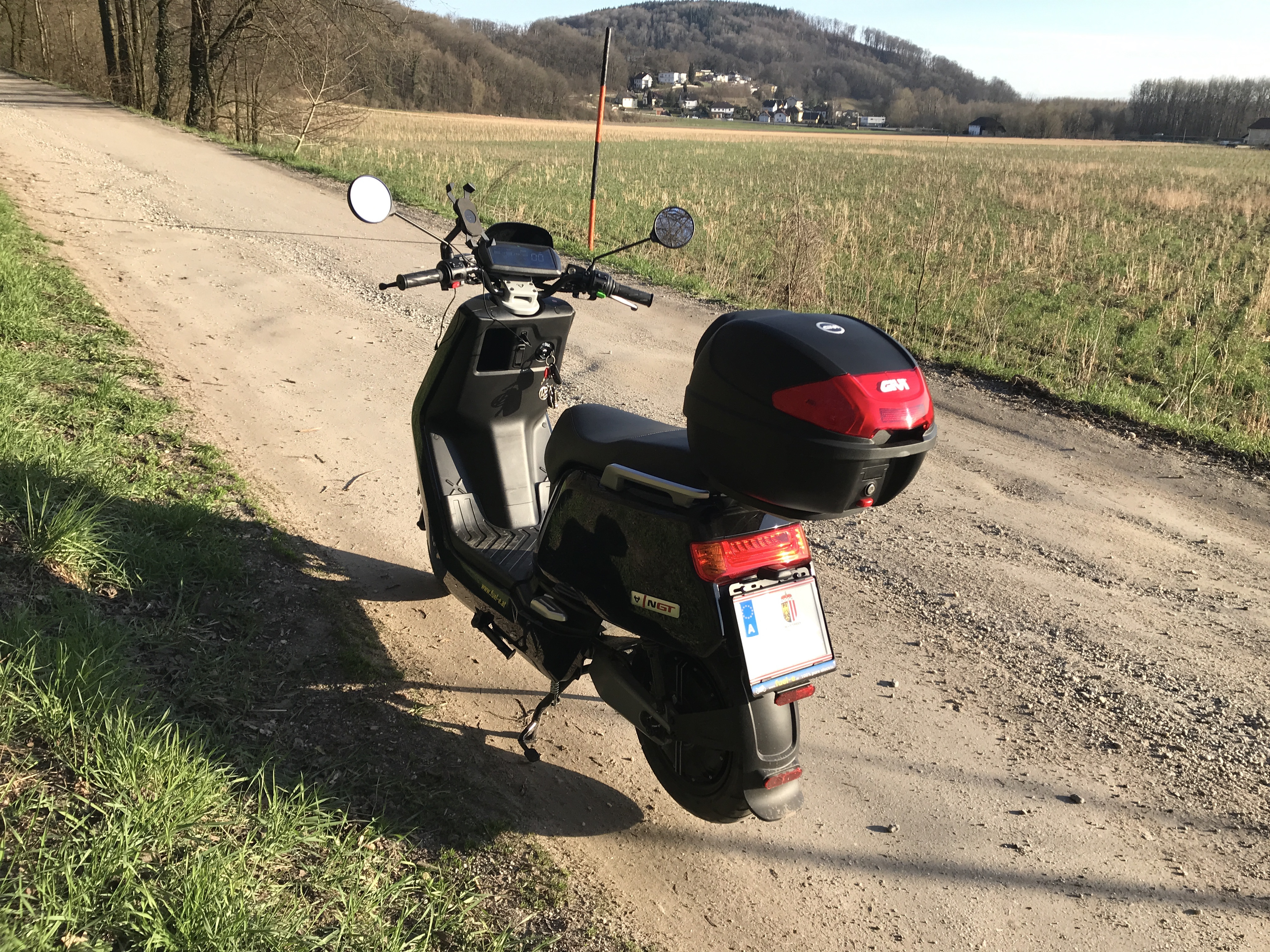

Ich habe heute endlich meine Louis-Bestellung erhalten, das GIVI-Topcase E300 (um 49,99):
https://www.louis.at/artikel/givi-top-c ... e/10023150
Wie ich finde passt es perfekt zu meinem schwarzen N-GT. Die Montage war schnell und problemlos, da das Teil genau auf die Bohrungen am originalen NIU-Topcasehalter aus dem Geschenkset passt. Die Breite entspricht ziemlich genau der des Rollers, also nicht zu groß, aber ein Helm passt locker rein. Aja, und die "guten" Louis Spiegel hab ich auch dran...
