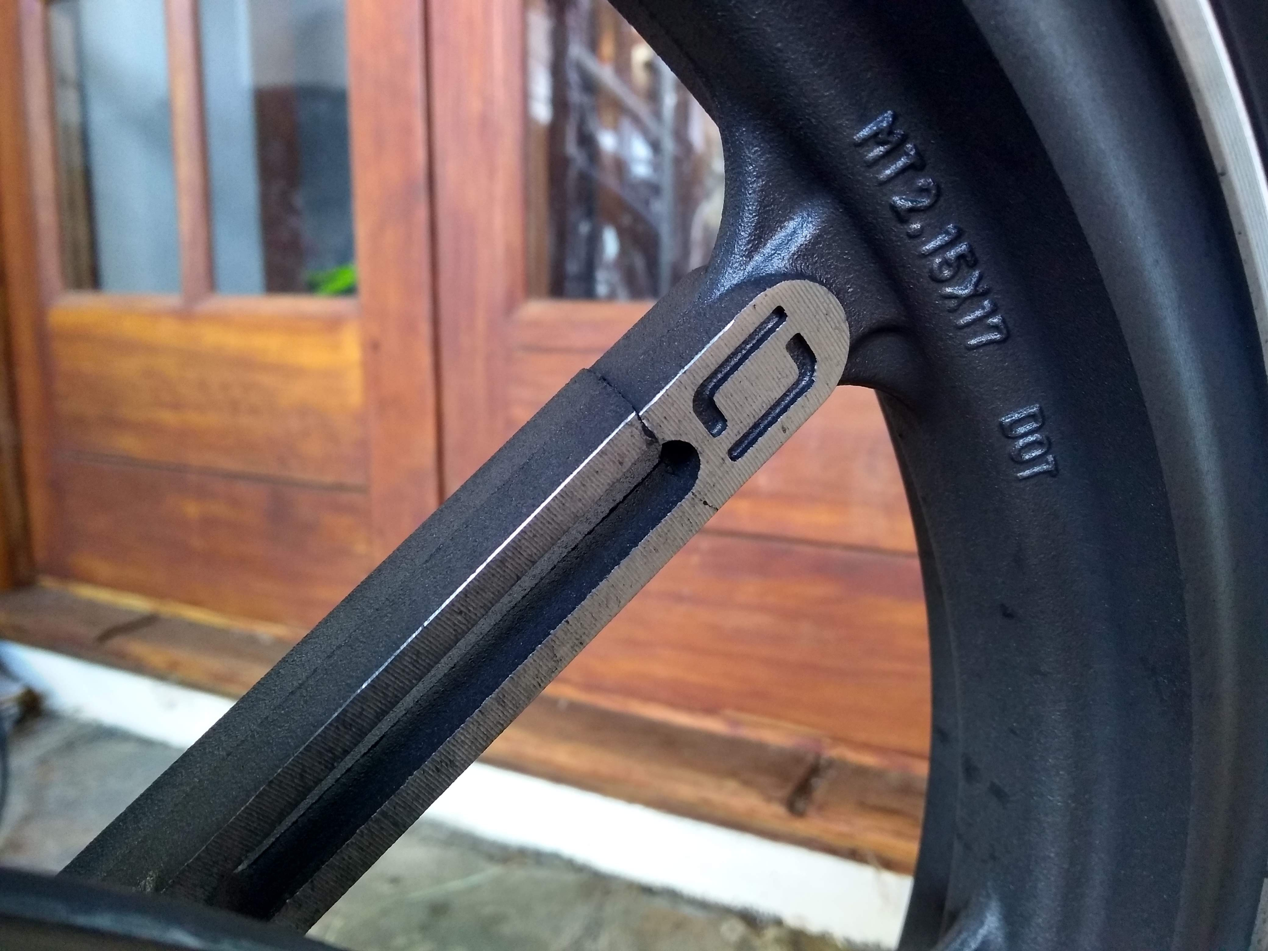

so sah das letztes Jahr in Ungarn aus:
https://galeria.totalbike.hu/magazin/20 ... llotores/4
auch das Vorderrad, aber es ist bei dem Totalschaden nicht ersichtlich wo der Anfangsdefekt war, der alles ausgelöst hat. Bei mir ist es am Super Soco-Emblem, diagonal gegenüber dem Ventil. Ermüdungsbrüche sind im allgemeinen schwarz, akute Brüche glänzend. Auf dem ungarischen Foto sind dunkle Ränder an den Bruchstellen zu sehen.
Es handelt sich bei mir um einen Ermüdungsbruch, die innere Bruchfläche bei mir ist rau und schwarz. Ich denke es ist eine Folge der zahlreichen Lastwechsel hier auf den extrem bergigen und kurvigen Straßen und Folge einer Unterdimensionierung des Bauteils. Tacho bei mir knapp 4000 km.
Mal sehen was meine Motorradwerkstatt hier morgen sagt.

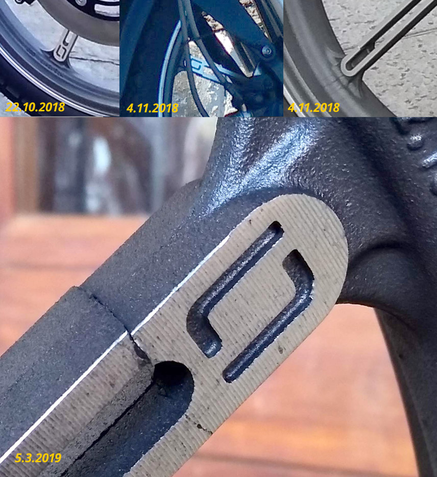

ich habe heute Nachmittag einen Termin in der Werkstatt. Es ist richtig dass die neuen Reifen einen besseren Grip haben.
Bei der Durchsicht meiner Fotos von der TC ist mir aufgefallen, dass der Riss schon länger da ist. Auf den Bildern mit den alten Reifen war schon ein Riss in der Speiche zu sehen. Das erste Foto wo ich einen Riss sehen kann ist vom 4.11.2018. Am 22.10. war noch kein Riss erkennbar. Der Riss ist dann mit der Zeit immer deutlicher geworden. Und erst seit einigen Tagen macht die Bruchstelle nach dem starken Bremsen Geräusche, so dass sie mir aufgefallen ist. Eventuell ist jetzt einfach die 2. Speichenhälfte auch gebrochen so dass das Rad nun Geräusche macht. Die erste Speichenhälfte muss schon in den ersten 10 Tagen nach dem Kauf gebrochen sein (haben wir nicht bemerkt, auch nicht bei der 1. Revision und auch nicht beim Reifenwechsel)
