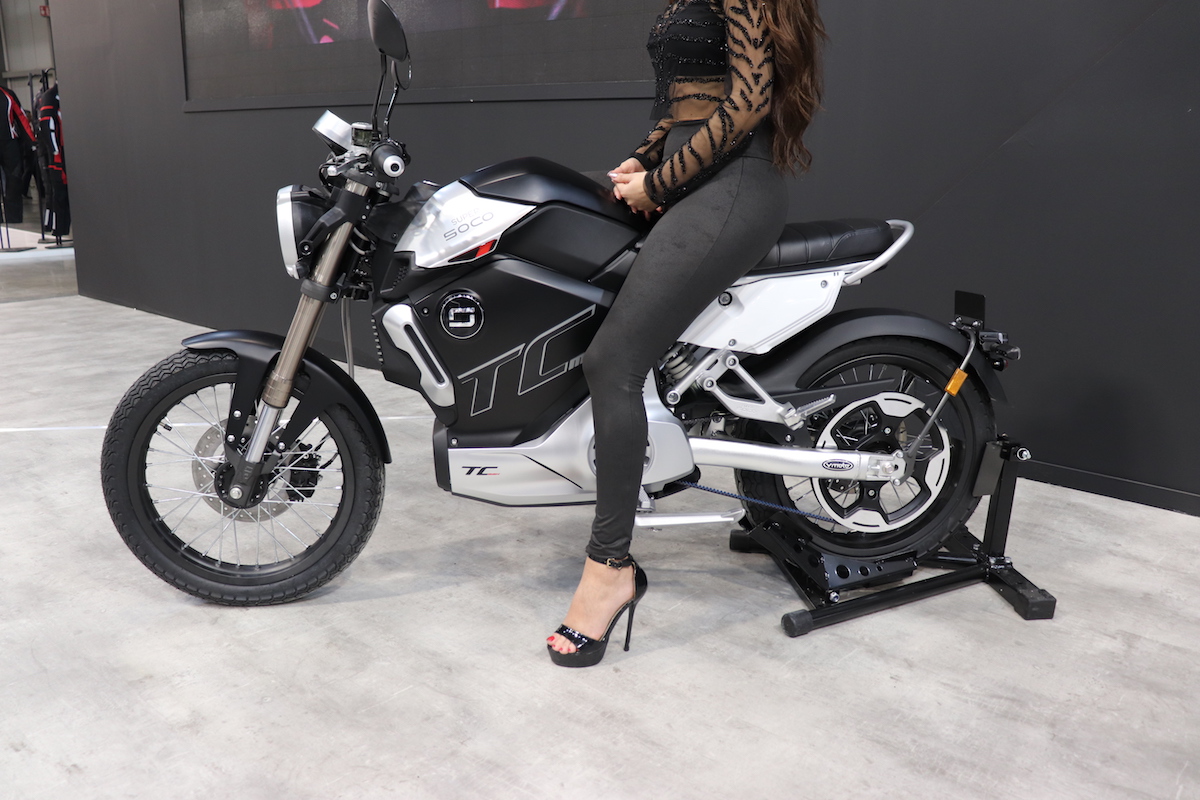

Demnächst kommt die Super Soco TC max mit Zero S Antrieb.
