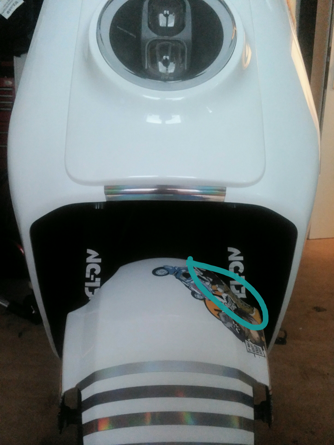

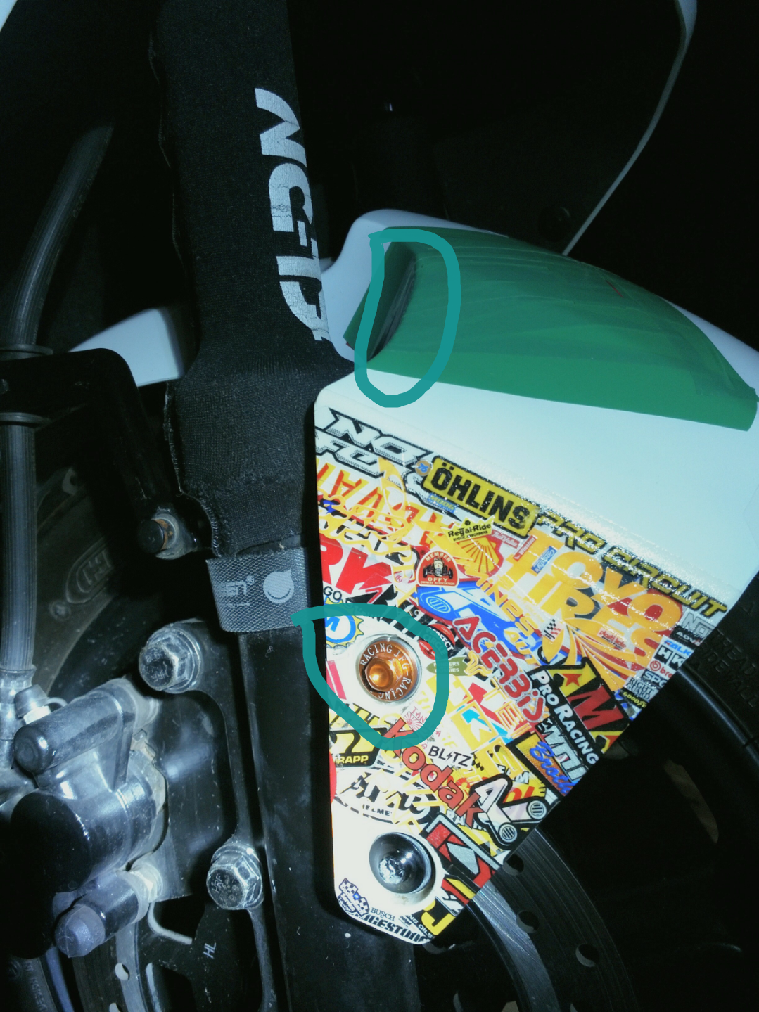

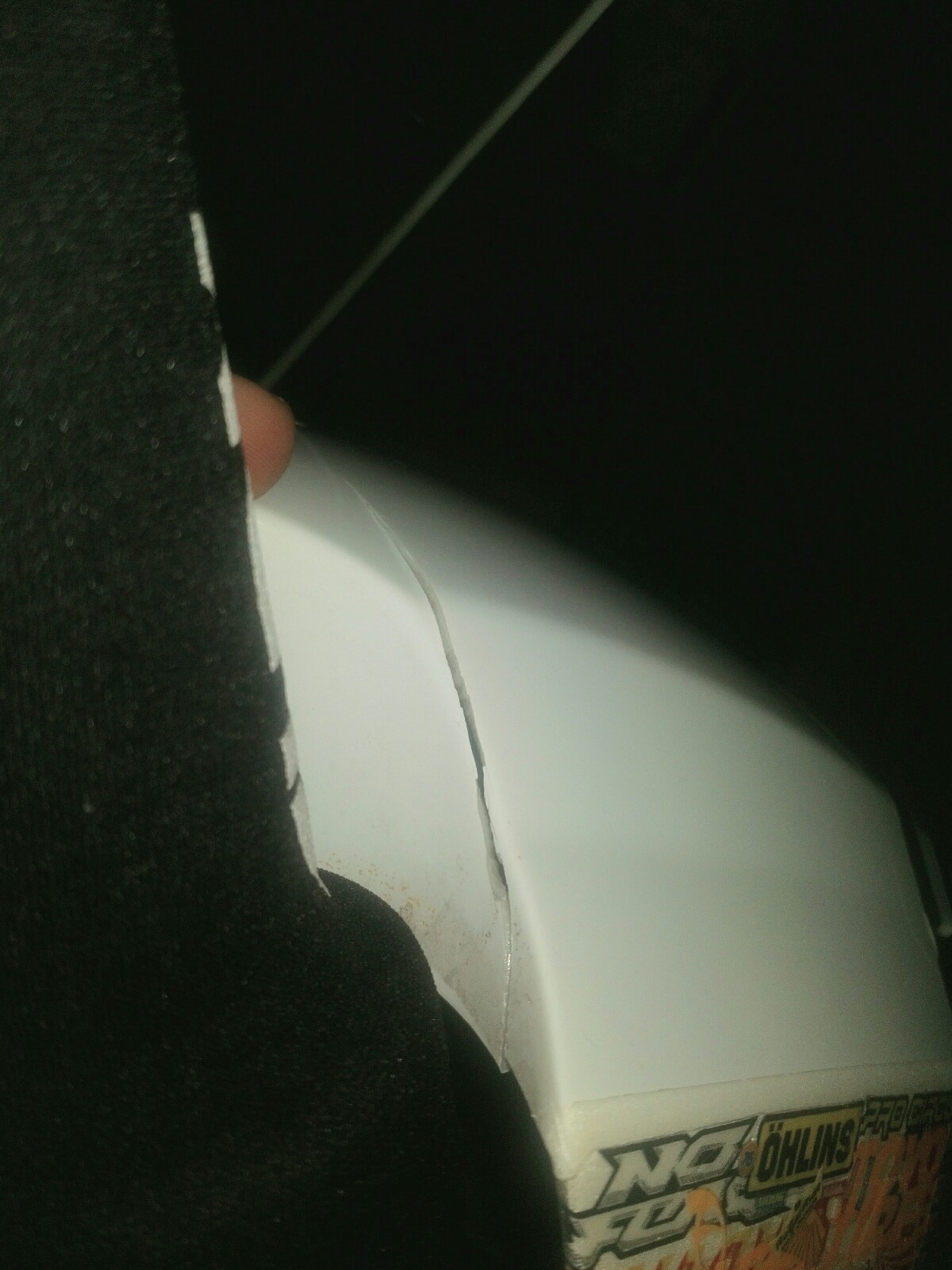

Mein Kotflügel vorne ist mittlerweile an drei Stellen gebrochen. Erst links, hab ich getaped und ein paar Sticker drauf gemacht. Kurz darauf war auch die rechte Seite gebrochen, auch getaped. Nun bei genauerer Betrachtung seh ich, dass auch die rechte Seite rund um die obere Schraube gebrochen ist, was sich echt schlecht kleben lässt.
Ich weiß nicht, ob das Vandalismus ist, oder durch Kopfsteinpflasterheizerei verursacht. Ich vermute Vandalismus (Dummheit ist so berechenbar). Mir ist es nämlich morgens direkt nach dem Losfahren aufgefallen, an der Bordsteinkante. Ich habs erst nicht gleich geblickt, weil es von vorne nicht und nur wenn man den KF hinten etwas runterbiegt zu sehen ist.
