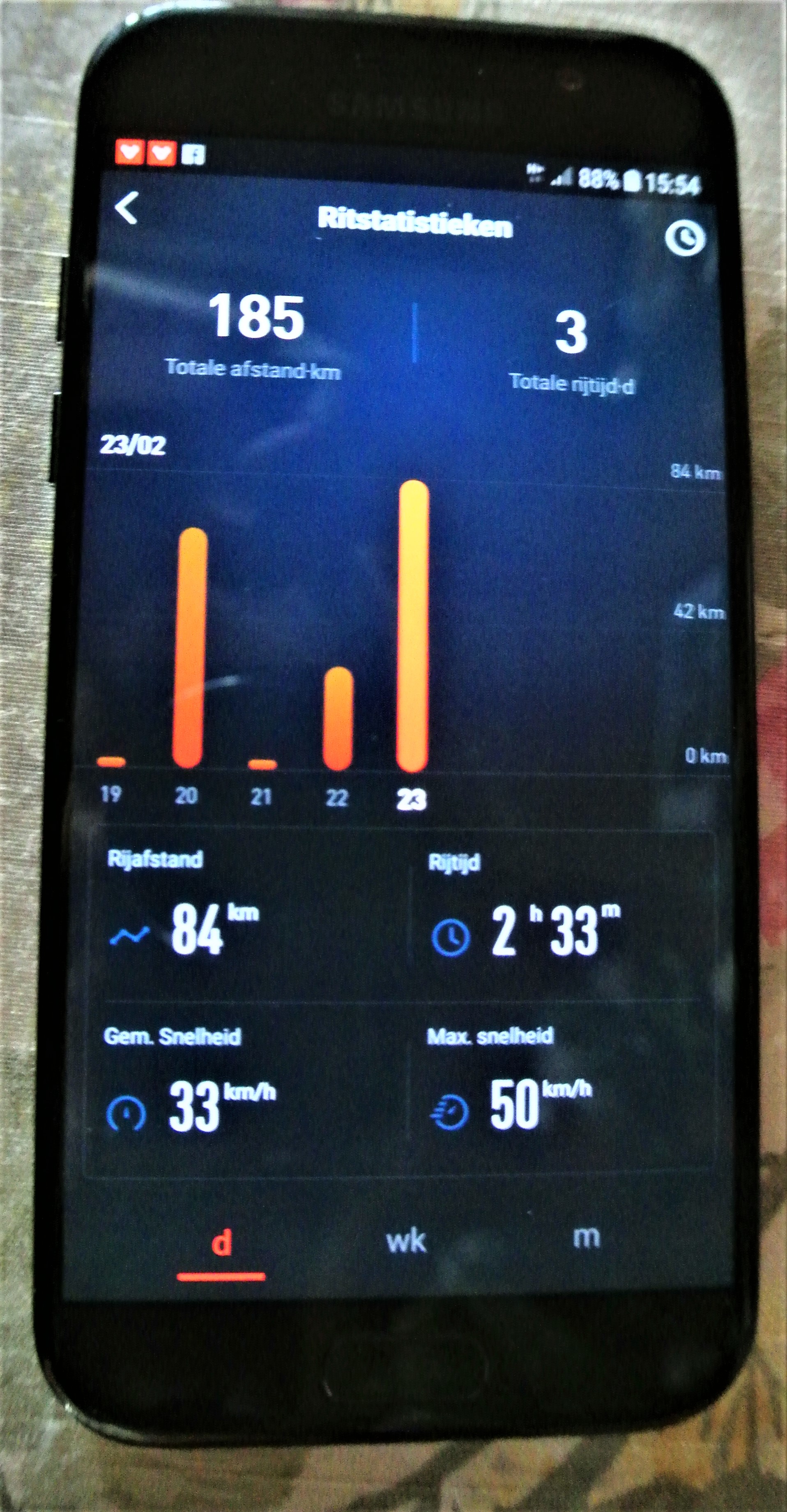

Letzte Ladung hat mich von 100%-4% auf knapp 80km (laut Tacho) gebracht.
