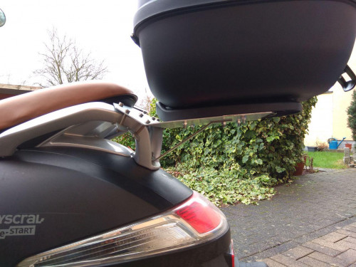

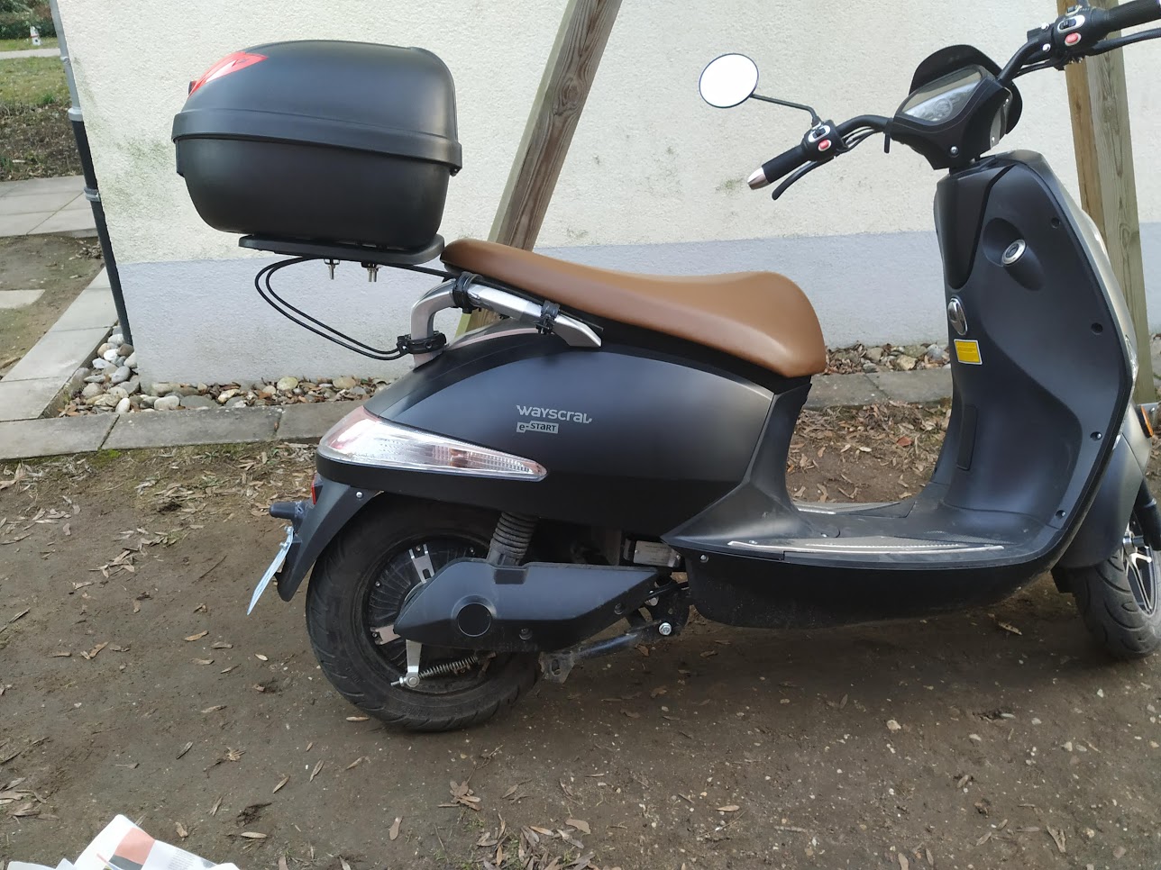

Ich bastel mir gerade auch einen selber ist günstig und sieht auch nicht soo schlecht aus.Neucomputer hat geschrieben: ↑Do 14. Feb 2019, 16:00Bin auf der Suche nach Gepäckträger und einem preiswerten Ersatzakku für Wayscral e-Start - bin für jeden Tipp dankbar da mir A.T. U. hier nicht weiterhelfen kann.
Ich hab mir deinen Gepäckträger als Inspiration genommen, bin allerdings ein wenig anders an das ganze ran gegangen.Black Shadow hat geschrieben: ↑Do 14. Feb 2019, 22:17Bei unserem ATU gabs weder Gepäckträger noch Box. Deshalb habe ich meinen selber gebastelt. Siehe Seite 2 im Thread.
Hab gerade nur Bilder von mitten drinnen, ich schicke später nochmal Bilder vom fertigen Gepäckträger.
Ich habe mit zwei Rohrschellen an den Seiten gearbeitet und eine recht dicke Gewindestange verwendet um den Gepäckträger darauf zu befestigen.
In der finalen Fassung habe ich das ganze allerdings noch einmal von unten gestützt da das ganze während der fahrt etwas geschwungen hat.
Jetzt hält es bombenfest.
Am Ende habe ich das ganze nochmal schwarz angesprayt damit es nicht so ins Auge sticht.
//EDIT So hier das ganze in der finalen Version:

Sieht klasse aus. Und bestimmt ähnlich preiswert und stabil.

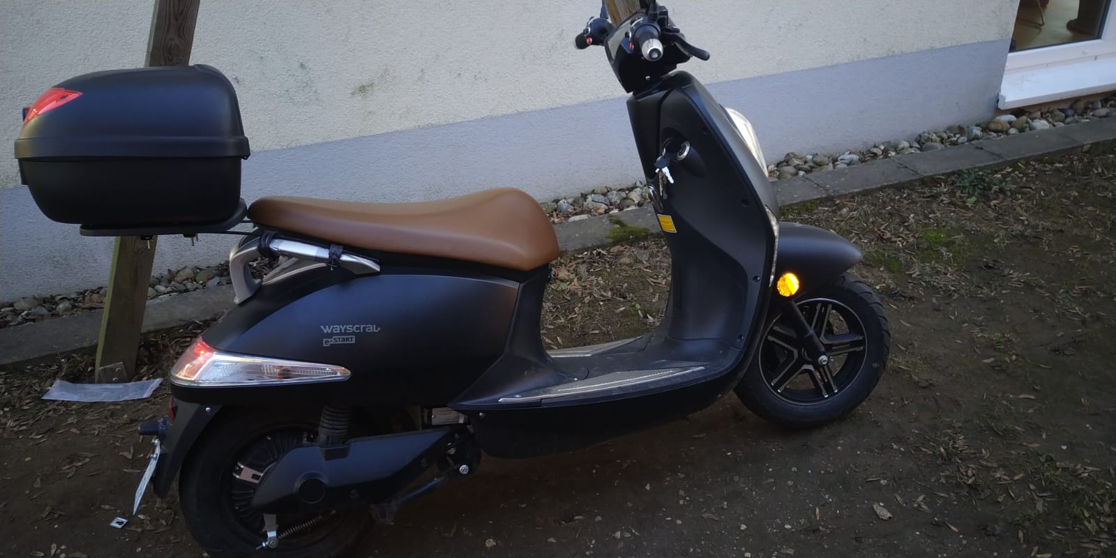

Ein Top Case habe ich mir inzwischen auch für kleines Geld (29,- Euro) bei Amazon gekauft und mit einer eigenen Bastellösung befestigt. Das ist schon klasse, sollte man unbedingt noch machen.

Das ist bis jetzt die sauberste Lösung hier was das Topcase angeht. Super gemacht und sieht top aus!Roller_Volker hat geschrieben: ↑Di 19. Feb 2019, 15:12Hallo Zusammen,
