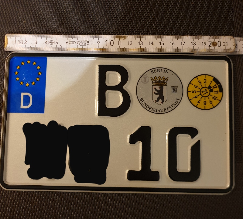

MarcusB hat geschrieben:
Di 12. Feb 2019, 19:38
Moin..
Es ist also auch in Berlin möglich ein 220er Kennzeichen zu bekommen. Aber fragt nicht was das für ein Kampf war. Mit Engelszungen musste ich auf die beiden Techniker der Zulassungsstelle einreden. Die hatten von Anfang an eine sehr ablehnende Haltung. Von "Nee machen wa nich" bis "wie klein denn nun noch" war alles bei. Aber 45 Minuten später, mit etlichen Fotos und 27 Gründen für dieses Kennzeichen haben sie mir es sogar ohne Vorführung genehmigt.
Aber ohne E!!!! Was ist da los???
Moin..
Hatte ich gefragt aber mehr als vier Stellen sind nicht drin. Dieses Gespräch musste ich eh schon mit so viel Fingerspitzengefühl führen. Hätte ich jetzt noch angefangen mich mit denen rumzustreiten, hätten die mir das Kennzeichen garantiert nicht mehr genehmigt.
Moin..
Wo warst du denn, Lichtenberg oder Kreuzberg? Eine Kombination 1 Buchstabe und 2 Ziffern gibts vermutlich nicht :| (wegen dem E)?
Hmmm, ich glaube schon fast, ich spare mir die Diskussion wegen dem 220er und nehme ein 240er aber dann mit E.....
Di 12. Feb 2019, 22:56
Ich war in Lichtenberg.. in Berlin sind 255er Standard. Bei meinem Gespräch mit denen sagten sie, dass selbst 240er nur mit Vorführung genehmigt werden. Und nur einen Buchstaben kannst du dir komplett abschminken. Sorry aber Berlin ist furchtbar.
Stuttgart ist zwar auch nicht viel besser, aber mit 2 schmalen Buchstaben (II) und 2 Zahlen hat das „E“ noch drauf gepasst. Warum also sollte es Berlin so nicht auch gehen ?

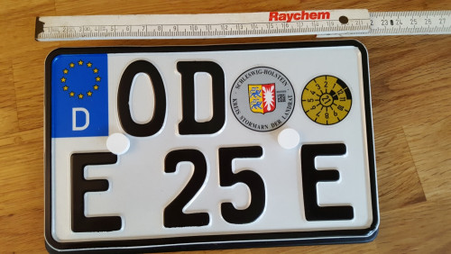

Moin Moin Leute,
die gesetzlichen Vorschriften sind nun mal geschrieben, da gibt es keine Diskussionen.
255mm in der Breite ist ein MAXIMALMAß, bedeutet, kleiner geht immer!!!
Voraussetzung ist die Buchstaben- und Zahlenabstände werden eingehalten!
Und da paßt auch bei einem Kennzeichen mit 2 Buchstaben, 2 Zahlen in der unteren Reihe zumindest,
noch ein E hinter.
Gesetzliche Vorgaben
Rechenen wir doch mal das Kennzeichen oben von dem "geschwärztem Berliner" in der unteren Reihe.
Rand bis zum ersten Buchstaben (*)mind. 6mm erste Buchstabenbreite 31mm abstand zum nächsten Buchstaben (**) mind 8mm, zweiter Buchstabe 31mm mind Abstand zur nächsten Zahl 15mm erste Zahl 29mm breit, Abstand zur nächsten Zahl (``) mind 8mm zweite Zahl 29mm breit
---------------rechnen wir jetzt noch das E für Elekro dazu kommen mindesabstand zum E 15mm, dann das E mit 31mm und zum Schluß mind-Abstand zum Rand 6mm
Macht eine Breite von?????? 209mm
in diesem Sinne.......;-))))))))))))))))))))
Engdruck ist übrigens nicht erlaubt, auch Bullshit, da jeder Buchstabe 31mm und jede Zahl 29mm breit sein muß, nach den gesetzlichen Vorgaben,
genauso wie die MINDESTABSTÄNDE, wobei diese natürlich auch breiter sein dürfen.
Meine Sachbearbeiterin hatte mir sogar ein 17 ner Schild ( Das 17. Schild gibt es wirklich ) vorgeschlagen, das es genau mit den Zahlen Buchstaben bei mir in der unteren Reihe paßte. Doch leider hatte sie die obere Reihe nicht zuerst berechnet.
Und da das Eurozeichen schon mit 35mm zuschlägt, ich oben 2 Buchstaben habe, die TüV-plakette mit 35 mm und die Kreisplakette sogar mit 45mm zubuche schlägt, hatte sich das erledigt.
Und nun ist es bei einem 220 x 130 geblieben was eigentlich auch der Sinn war und reicht, das es genau in die Nische des Niu N-GT paßt.
Ich mußte übrigens zweimal zur Zulassungsstelle fahren, weil der Schildermacher kein 220x130 vorrätig hatte.
Also macht eine Vorbestellung des Schildes Sinn, zumindest ein Anruf beim Schildermacher ob er es vorrätig hat.
sonnige Grüße ;-))))))
Corsair

Im realen Leben fahre ich auch nicht mit geschwärzten Buchstaben durch die Gegend, warum sollte ich hier?
Euch anderen auch viel Glück und gutes Gelingen, das ihr ein 220 x 130 mm bekommt.
Viele Grüße und sonnige unfallfreie Fahrten mit eurem Niu :D

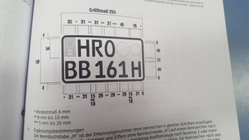

„I“ und die Ziffer „1“ geht wohl auch unter 31mm Breite siehe Post von @mensch weiter vorne im Thread.
